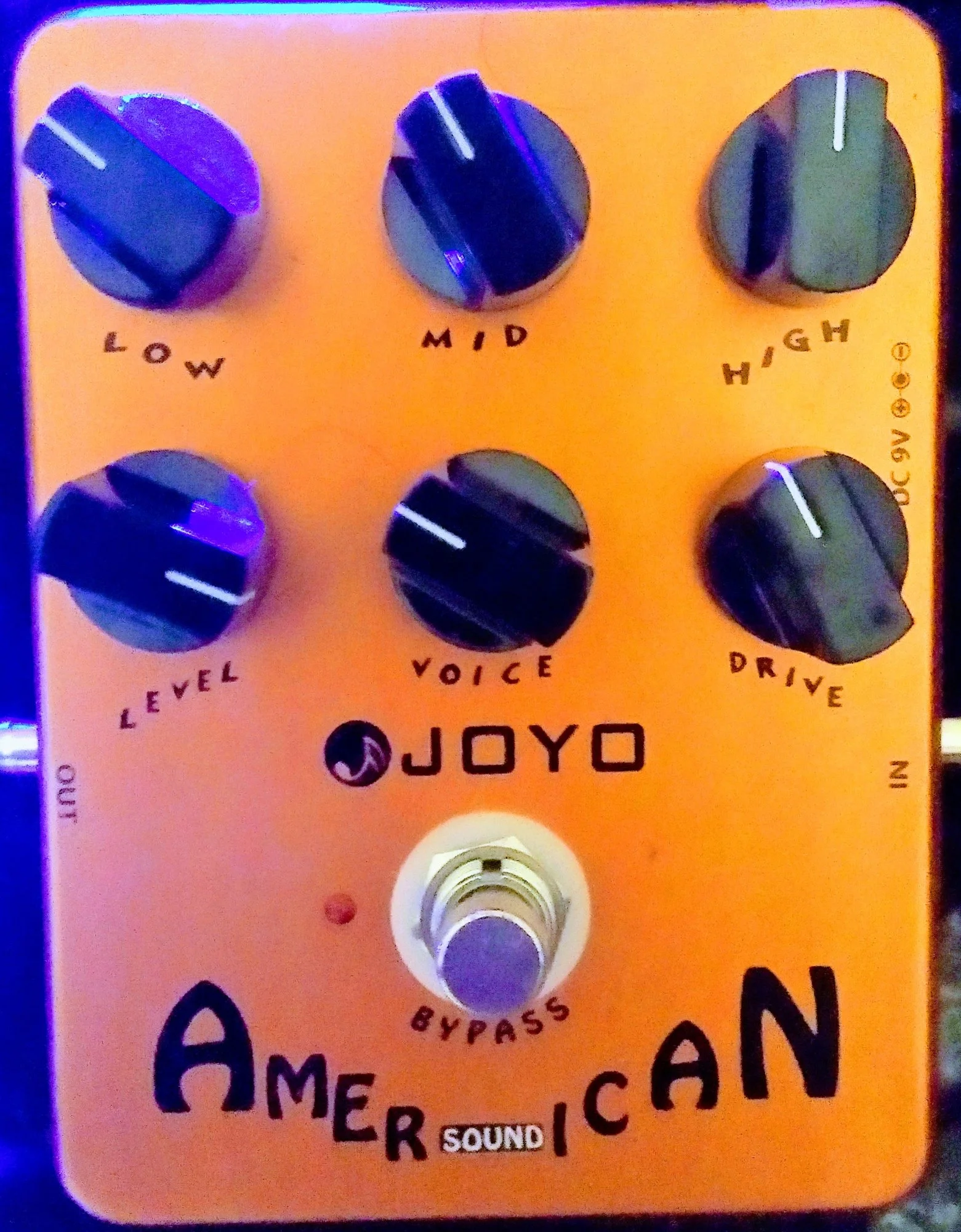

Merhaba, mxr carbon copy deluxe ve joyo american sound kullanıyorum. Sıralama drive-boost-joyo-mxr şeklinde. Alette fx loop olmadığı için çakışma normal elbet fakat joyodan clean amp ayarlayıp onun üstüne efektleri açmana rağmen mxr çok fazla etkileniyor. sonsuz bir feedbacke giriyor. analog bir delay olduğu için mi böyle fazla tepki gösteriyor, yoksa joyo amp pedalları bunu genel olarak yapıyor mu?
çözümü mxr'ı değiştirmek olabilir mi, başka bir delay durumu çözer mi?
bilinen başka bir çözümü var mı?
yardımcı olursanız sevinirim
Çok hafif kırık clean amfi konumunda, üstüne drive açıyorum
