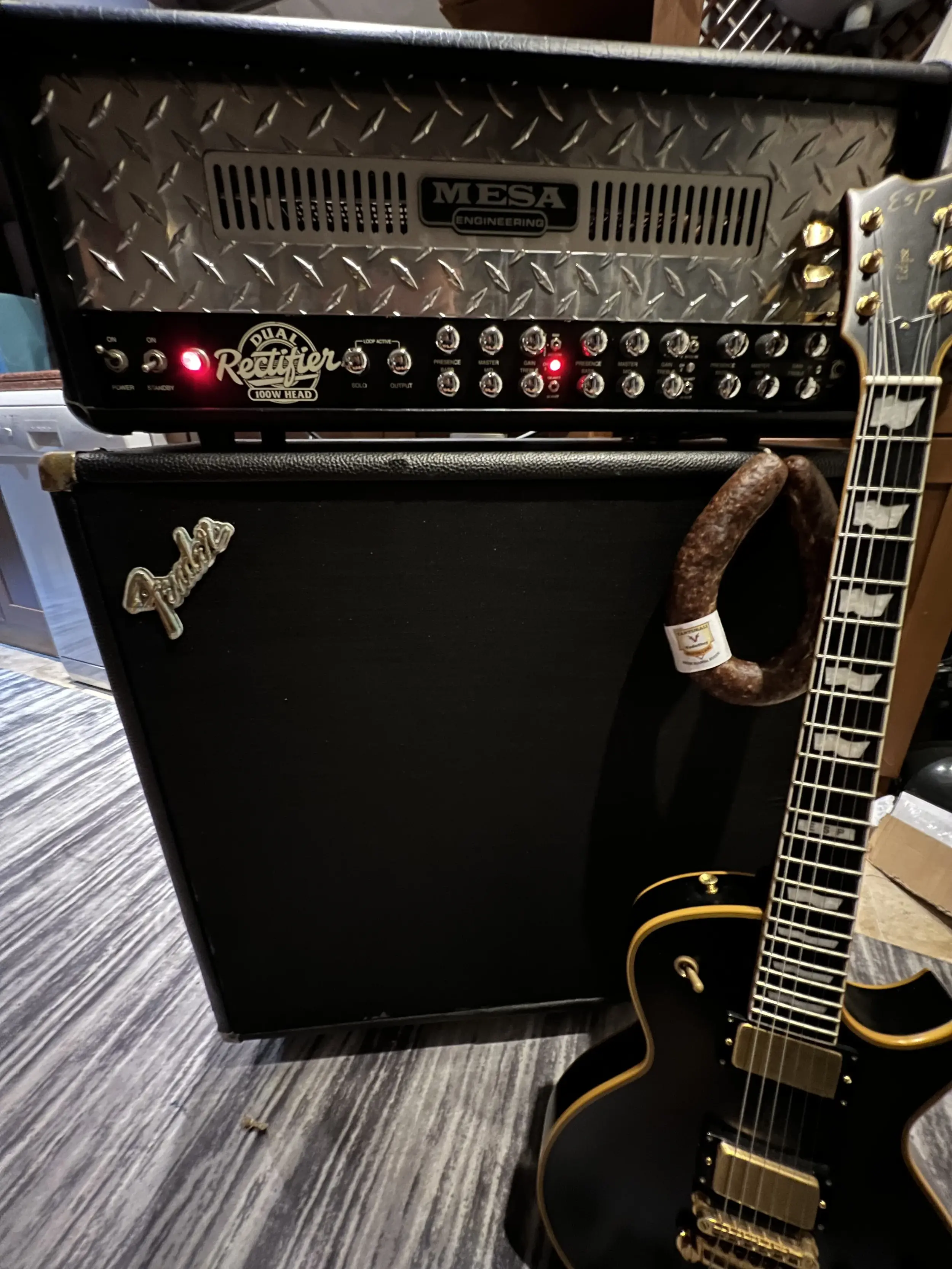

Geçen amfi önünde tubescreamer deniyordum, sonra aklıma sucuk geldi. Rectifier’ın önüne sucuk attım, özellikle mid cevabı baya değişti, tabi yine de frekans spektrumunda görüp değerlendirmek lazım.
Cumhuriyet sucuğu ise daha bir tight / fortin 33 tarzı cevaba sahipti, açıkçası Yanturalı’yı tercih ederim.
154236 eklentisini görüntüle
Önüne ısıl işlem görmüş sucuk koyarsanız muhtemelen compressor etkisi yaratacaktır 🤔

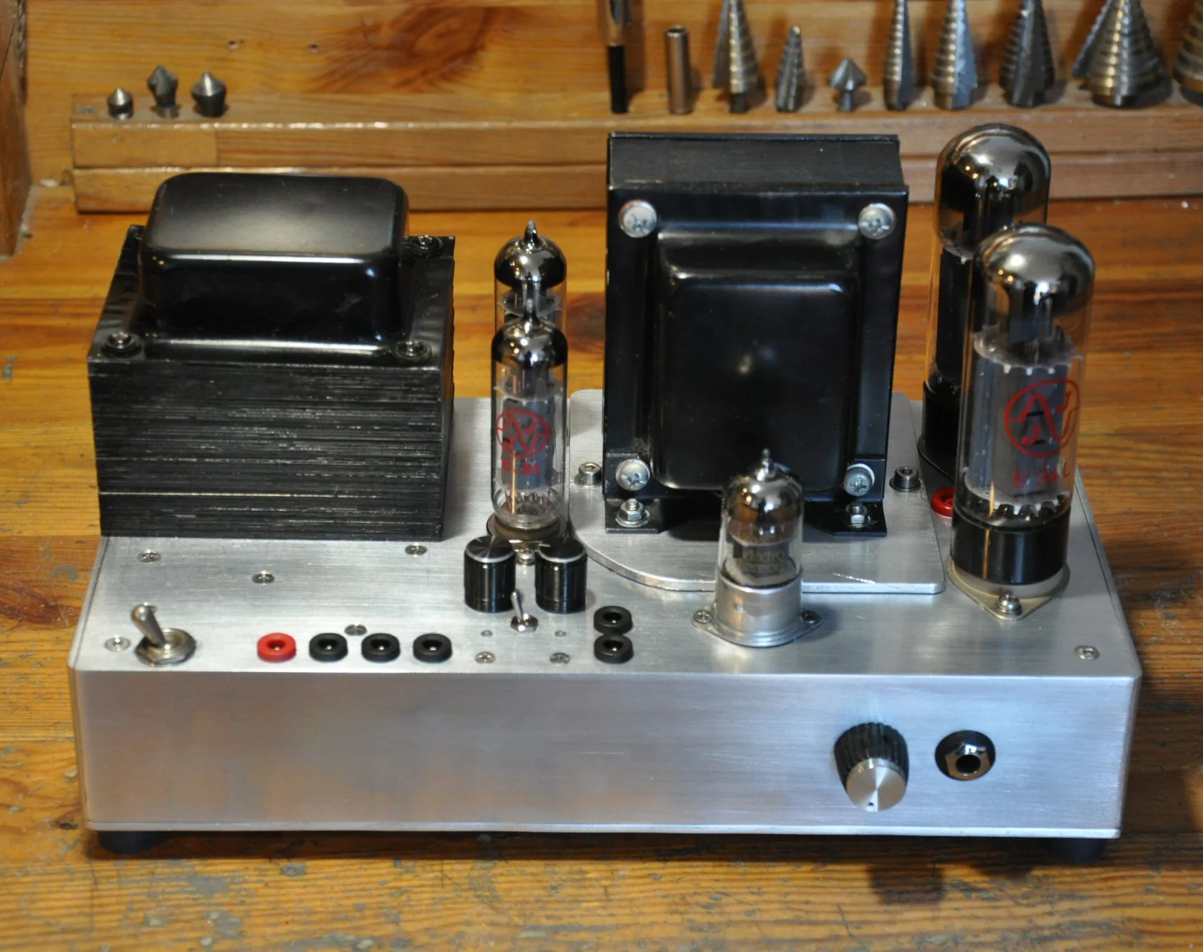

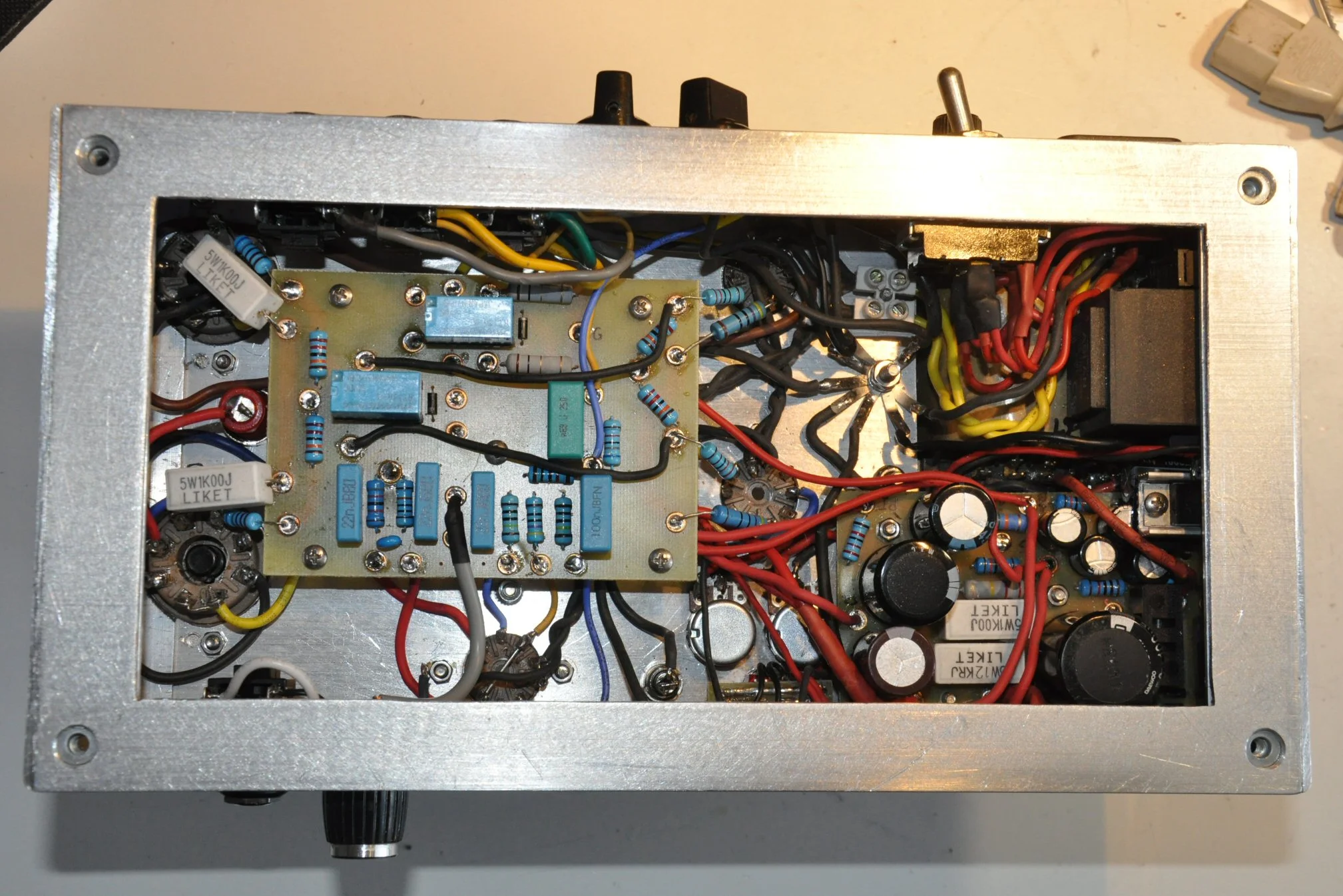

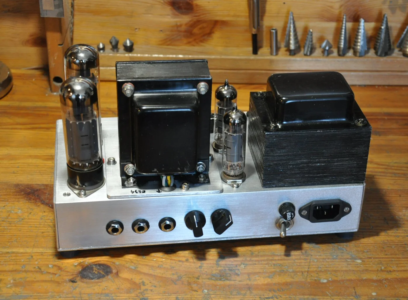

EL84, 6V6, 6L6 veya EL34 ile kullanmak üzere maksimum 50W kadar veren push-pull bir güç amfisi yaptım. Biraz uğraştırsın diye de yapabildiğim kadar küçük tasarladım. 🤪
Güç trafosu burada elle sarıldı. Tüm tüpler takılıyken 370V civarında bir voltaj veriyor. Çıkış trafosu ise Ted Weber'den ve 6K8/3K4 veya empedansa uygun. İki farklı bias kaynağı var ve farklı tüpleri cihazı açmadan kullanabilmek için bias ayarlarına dışarıdan erişilebiliyor. Tüp çiftleri röle ile devreye alınıp çıkartılabiliyor ancak aynı anda iki tüp çiftini birden kullanma imkanı yok. Depth ve presence var.. Ayarlı bir negatif feedback de ekleyeceğim muhtemelen.
Deli gibi test etmedim, ama ebadın küçüklüğüne rağmen pek bir dip gürültüsü, osilasyon vb sorunu yok gibi. 👍

Bunu SLO preamp ile denemek lazım 🤘🏽
