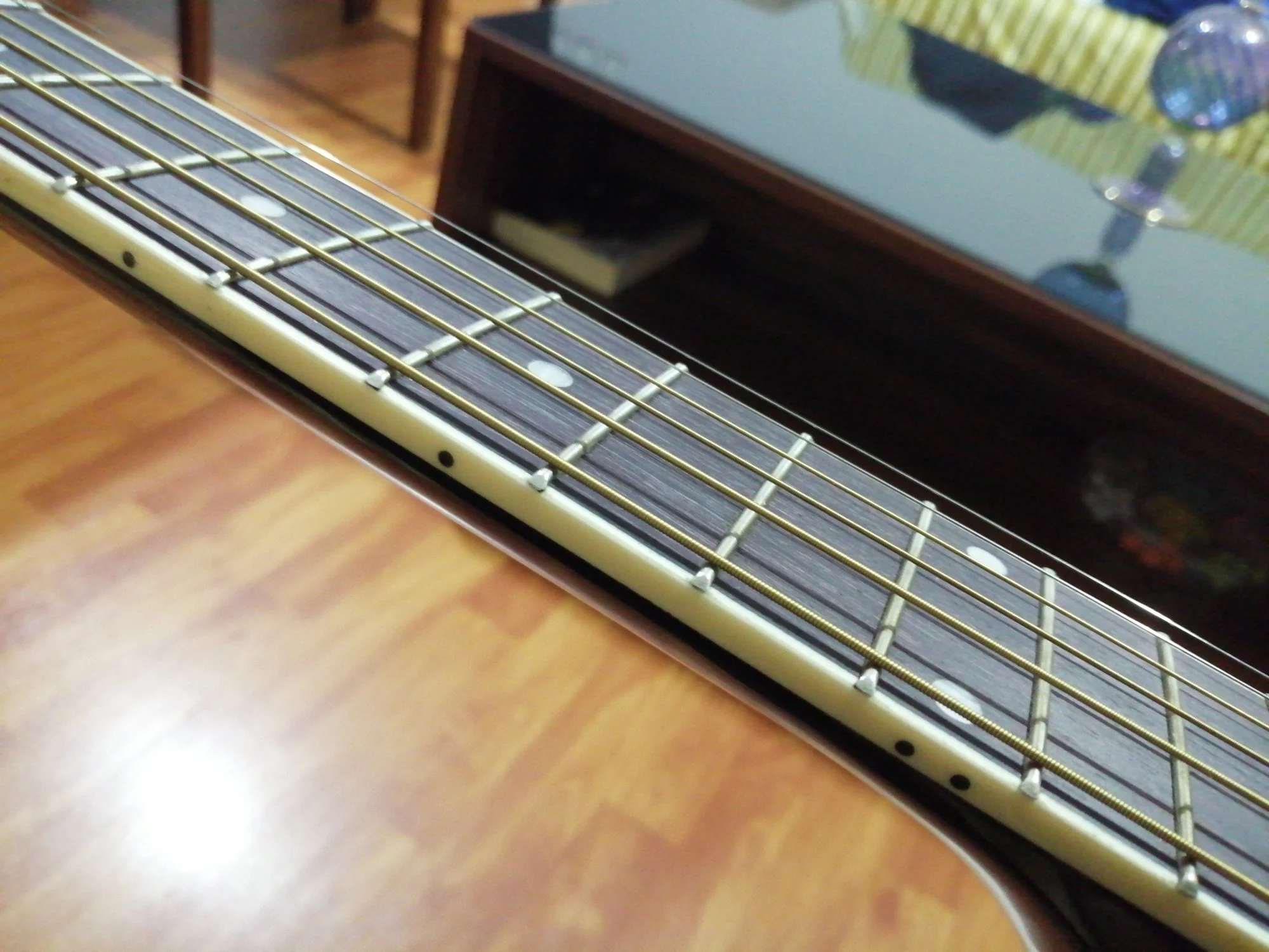

Merhaba. Yaklaşık bir ay önce ibanez tcy10 e model bir gitar aldım. Ankaradan gelmişti gitar ve geldiğinde tellerden cızırtı varfı. Truss rod bozulmuştur dediler aradığımda. Gitarla ilgilenen birine yaptırdım fakat şimdi tekrardan si teli cızırtılamaya başladı 2 haftada neden bozulduğunu anlamış değilim. Çelik de kırılmamış çünkü sıkınca hala ağacın çıtırdama seslerini duyuyorum yani sıktığı anlamına geliyor. Ne yapabilirim bu konuda?1.ve 19. perdelere bastığımda görüntü bu. Yaklaşık 180 derece oynadım korkuyorum artık oynamaya da
Fotoğraflardan da anladığım kadarıyla truss rod fazla sıkı gibi. Biraz gevsetin. 1 ve 19. Perdelere bastığınızda minimal boşluk olacak şekilde ayarlayın. Bu şekilde tellerde hala çırpma varsa köprüyü biraz yükseltin.
O çelik kırılmaz zaten, çıtırtı geliyorsa da sıktığı anlamına gelmez, hatta zarar verdiği anlamına gelir. Oynama ve bir bilene götür bence. 180 derece yani yarım daire çevirdiysen inanılmaz, truss rod genelde en ekstrem durumlarda bile 30 derece içinde filan duruma çözüm olur.
O çıtırtı sesi %99 oranda çubuğun dönerken ağaca sürtme sesi ve sorun teşkil etmiyor. Ayrıca bazı ciddi ayarsız sapları 180 dereceden de fazla döndürdüğüm oldu. O kadar göz korkutmamak lazım 😊
Ne dediğinizi anladım ama yapabileceğimi sanmıyorum. Profesyonel birine götüreceğim galiba. Teşekkür ederim yine de
Saat yönünün tersine döndürdüm ama sap tarafından değil giriş tarafı kasa tarafında
Sıkmışsın boşaltmak yerine gitarı kucağına al kendine doğru ufak adımlarla boşalt.
12. Perdeye serçe parmagini koy, işaret parmagin uzanabildigi perdeye bir iki tik tik yap. Tel ile sap arasında mesafe yi ölçmüş olursun yada bu sorunlarını anlatan bir video çekip bir ustaya gönder derim.
Sap ayarı yapmaya alışmanız lazım. Min 100 lira aslında O kadar da zor olmayan bir şey için isteniyor. Uzun vade de gitarını ayarlayamamak çok masraflı olabilir.
O zaman 180 derece gevşetmiş oluyorum en başında. Yine de gevşeteyim mi daha da?
Truss rod zaten 180 derece çevirdiyseniz, sıkılıp-gevşediğini belli eder. Truss rod kasa tarafındaysa sap sol taraftayken kendinize çevirirseniz gevşetirsiniz. Ayrıca her 30-45 derecelik çevirmeler sonrasında 10 dk kadar bekleyip sapı kontrol etmeniz lazım. Zaten oradan anlarsınız sapı gerip veya gevşettiğinizi.
Öyle yaptım zaten ama daha da cızırtılamaya başladı si teli
