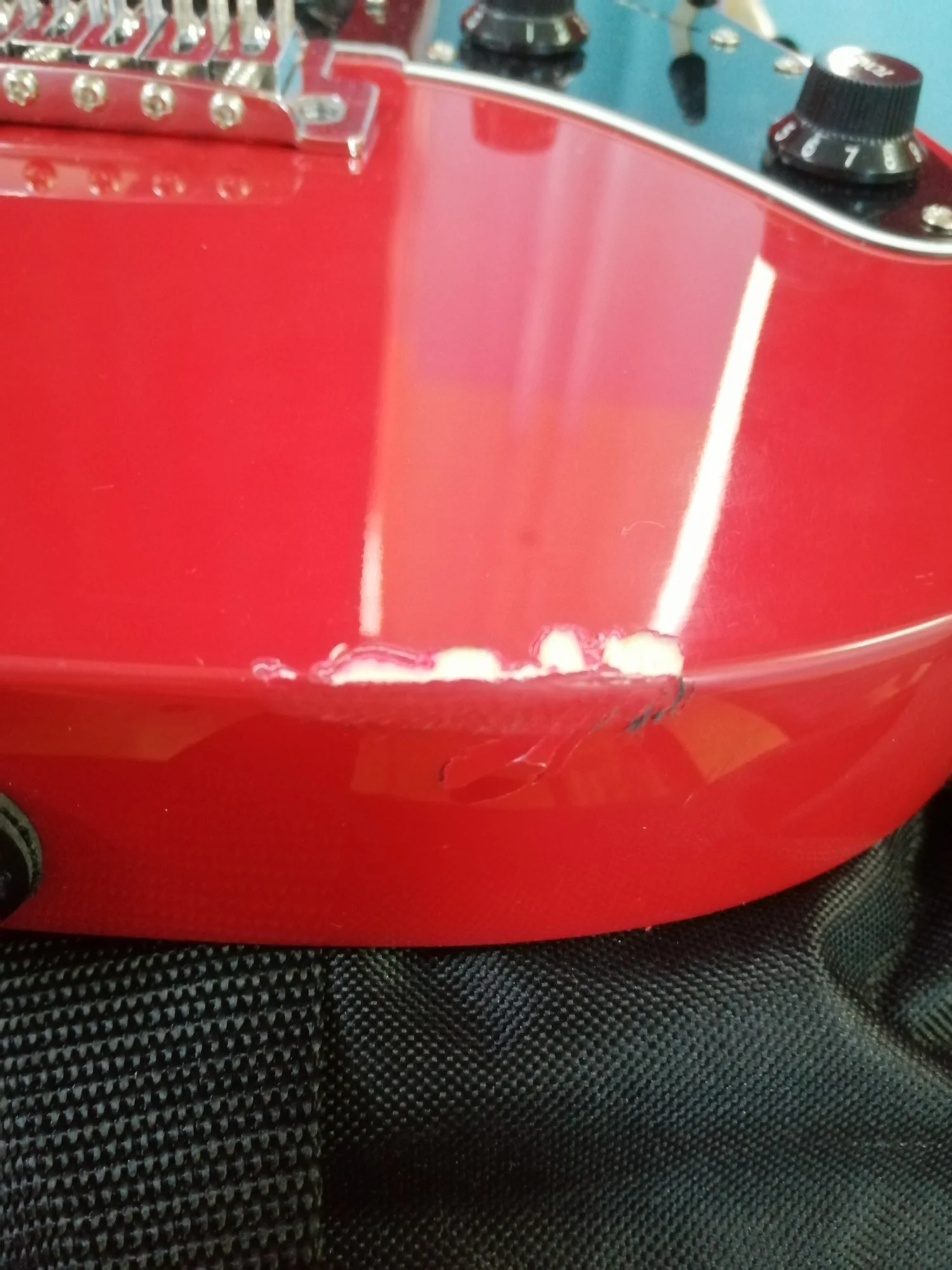

Arkadaşlar elektro gitarımı sabah hevesle evden çıktım fakat çok fena düştüm, daha alalı 2 ay oluyor resmen içim yanıyor, boyası kavlamiş ve ağaç çok az ezilmiş, bi çaresi yok mudur ne yapabilirim buranın kapanması için tamiri var mı? Ankara da bulunuyorum bugün hemen götürebilirim bunu en iyi onaracak biri var mı daha doğrusu onarılır mı?

Sadece fikrimi yazayım usta değilim çok tecrübeli birisi de değilim.
O bölge zımparalanır, dolgu ile doldurur tekrar zımparalanır ardından "aynı renk" ile boyanır. Hiç fark kalmaz ama rengi çok özel bir şey mi bilmiyorum.
Ha bu arada anlıyorum canın yanmış direkt başlık atmışsın ama ortada kırılan bir şey yok, dediğin gibi boya sıkıntıları var. Gövde deformasyonu var.
Kırılan kalpler olmasın geri kalan çoğunun tamiri var.

Haklısın yorumun için teşekkür ederim, sadece bu kadar çok para verip aldığım bir gitarı hemen kırmak benim için çok üzücü oldu ayriyetten İbanezlerin ağaç yapısı gereği hassas olması dq cabası.

Evrensel Müzik'te Kenan abiye bir göstermenizi tavsiye ederim. Olmuyor derse de başka yol aramayın bence.
Hocam Kenan hocayı herkes o kadar çok övüyor ki, öv öv bitiremiyorlar. Araştırdım, evrensel müzik kapanmış, fakat sarp bey ve kenan hoca Kızılay da bir lasaj da litüelliğe devam ediyormuş. Telefon numarasını aldım bugün ilk fırsatta gitarımı oraya götüreceğim, umarım bu deforme olmuş zemini kapatır yoksa sticker yapıştırmaktan başka çaremiz yok :)

Yanlış şeyler konusunda endişelenmişsiniz. Kafanızda muhtemelen bir sürü yerden okuduğunuz kulaktan dolma bilgi var, onlar da bu panik anında çorba olmuş gibi. (Mesela; "eğer 8 bin liraya rg550 almıyorsan genellikle Akçaağaçla muhattap olursun" ne demek ? Hiç bir anlam veremedim bu bağlamda...)
Neyse; esas mesele bu değil. Elektro gitar yere düştüğü zaman ilk endişelenmeniz gereken şey boyun kısmı ve sap-gövde birleşimidir. Bu enstrümanın en hassas yerleri o noktalardır çünkü. O yüzden de elektro gitar düştüğü zaman hasar kontrolü ilk olarak bu noktadan başlamalıdır. Eğer gitarınız doğrudan vuruğun olduğu yere düşmüş ise şanslısınız. Darbe sapı "kanırtmış" olabilir, hatta sap boyun kısmı veya başka yerden kırılabilirdi bile ki, bu forumda da hep gördüğümüz şeyler bunlar. Üstelik de ev içi kazalarda bile olabiliyor bunlar.
Yine de çalıp bakmak ve sap ile ilgili bir sorun olup olmadığını kontrol etmek gerekir. Gövdedeki kozmetik sorun giderilebilir, hatta o kısımdaki problem rahatlıkla öyle de kalabilir, hiç bir şeye engel olmaz. İkinci el aldığım bir RG550 vardı, bu tip vuruk mevcuttu onda da, senelerce çaldım.

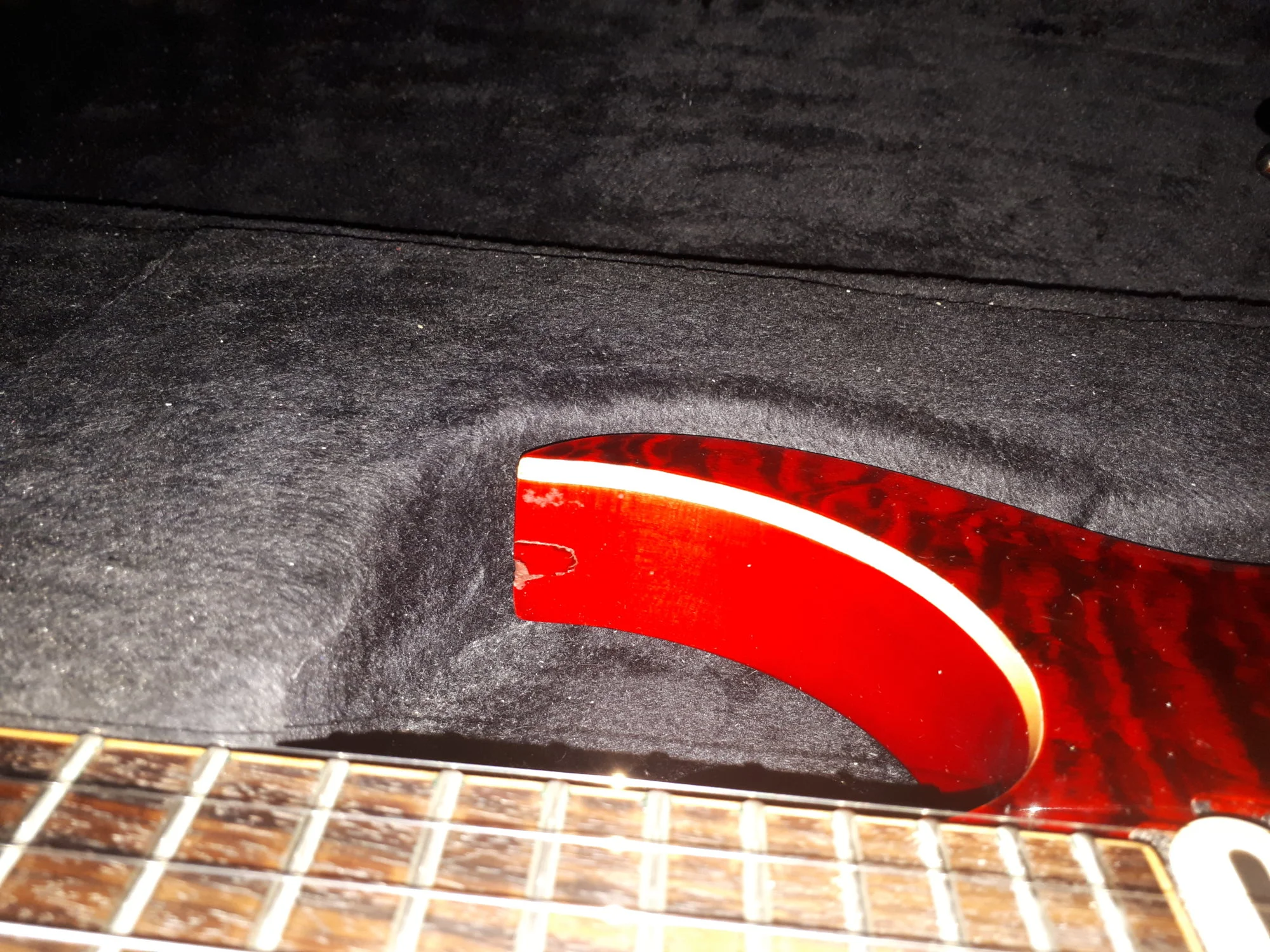

Benimki de aldıktan 2-3 hafta sonra, yere düşen penayı almaya çalışırken olduydu. oturduğum bilgisayar sandalyesinin dengeyi kaybetmesi sonucu. japon yapıştırıcıyı bir sürdüm daha çıkmadı. Üç beş ağaç çöpü döküldü o kadar parça kopunca. Fazla bir ağaç deformayonu da olmadı. İşte yeni almışken olunca insanın içi acıyor ama zamanla kasada hafif kullanım çizikleri olacak

Haklısınız, teşekkür ederim. Türkiyenin en iyi lithueli denilen bir adama götürdüm, kontrol etti gitarı gayet nazik bir beyefendiydi Kenan bey. Sizin dediğinize benzer konuştu ve sap ile gövdeyi kontrol etti çok yüksekten düşmüş iyi kurtulmuş dedi, gitarın boyasının kalın olduğunu ve kırmızı tonunu yakalayamıyacağını söyledi, ağaç ta sorun yok boya çatlağı devam etmez dedi. Sticker sipariş ettim İnternetten üstüne yapıştırmak için, gitarı da Kenan bey de bırakıp, sap ayarı bakımı, entansyon ayarı, tel takımı değişimi, yaptırdım. Ama klavye de eziklik var ilk perdenin üstünde böyle çok az can sıkıyor ama yapacak bir şey yok yorumunuz için teşekkür ederim.
