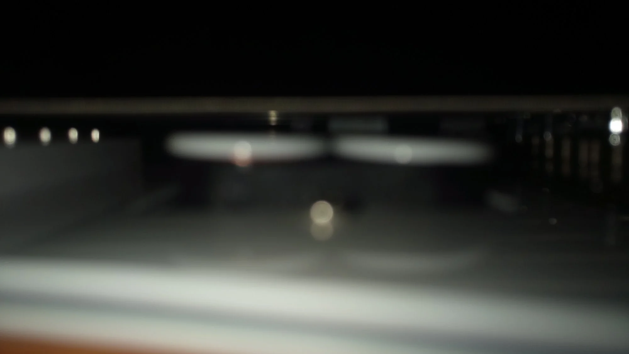

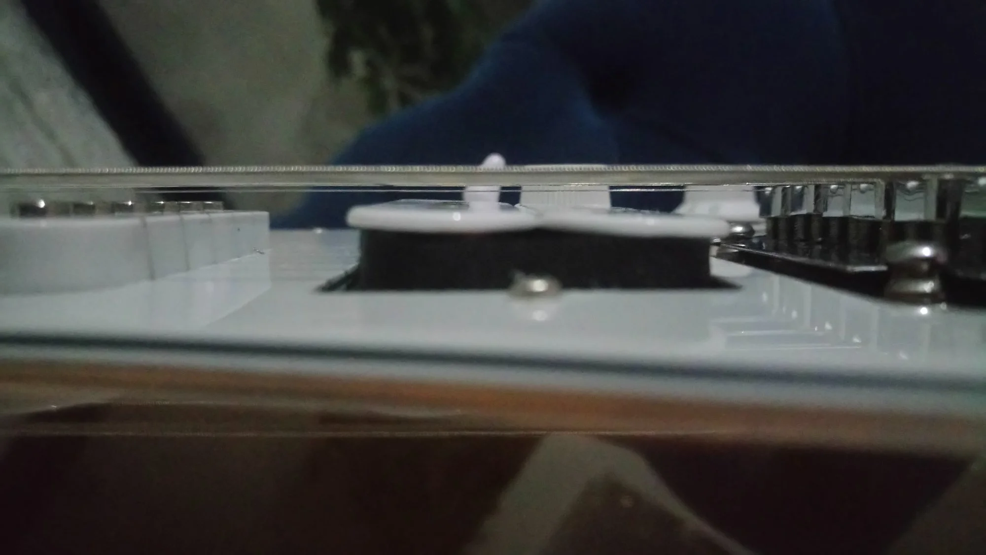

Bir de manyetik yamuk duruyor bunun bir etkisi olur mu sese

Tel manyetiklere yaklaşınca ses daha gain kazanır. Eğer çok yaklaştıysa teli kendine çekip titreşmesini engelleyebilir. Manyetiklerin tele mesafesi aklına takıldıysa manyetiklerin yüksekliği ile oynayabilirsin. Fotodan bana fazla yakın gibi geldi ama youtube'dan pickup height adjustment diye aratırsan bir fikir oluşturur.

Tel aynı marka yine sap ayarı gördüğüm kadarıyla bozuk değil ama resimde attım manyetiğin sol üst tarafı daha üstte gibi bi sorun teşkil eder mi ve bu manyetiğin sağ tarafına biraz bastırdığımda göçüyor
Manyetik çerçevesi olmayan modellerde manyetikler oynayabilir yerinden. Fotoda gözüken kadar olması sıkıntı değil, yine de tel ile paralel olması isteniyorsa soapbar manyetiklerde olduğu gibi alt tarafa süngerimsi bir parça konabilir.
