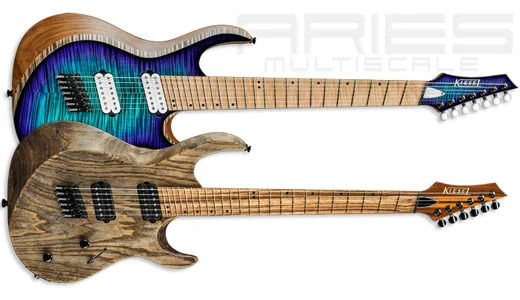

Multiscale (Türkçe bir karşlığı var mı bilmiyorum) gitarların olayı nedir? Artıları eksileri nelerdir? Hangi durumlarda bu gitarları tercih etmeliyiz? Standart bir gitar yerine multiscale satın alırsak yine gitarın karakteristiğine uygun tüm şarkıları çalmayı deneyebilir miyiz?
Her telin farklı uzunluğu olduğu için, daha iyi entonasyon ve 6-7-8 telin kalınlığının daha homojen(?) dağılmasına olanak sağlıyor. Mesela ince mi telinde en güzel tansiyon bana göre 25.5 inç skalada 0.10'luk tel ile oluyor ama özellikle 7 telli gitarlarda en kalın tel için 26.5 veya 27 inç olması lazım ki, çok kalın tel kullanmadan düzgün bir tansiyon yakalansın telde. Tüm gitar 27 inç skala diyelim, bu sefer ince mi teli için 0.10 numara çok sert kalıyor, özellikle bendlerde zorluyor. 0.09 ise en azından bana göre çok ince oluyor, dolgun ton vermiyor.
Standart bir gitar ile çalınabilen her şey çalınabilir. Hiç denemedim ama deneyenler çalımının da çok rahat olduğunu söylüyorlar.
En büyük artısı kusursuz entonasyon. Bir de @Ketamin dediği gibi standart ayarda tel takımı kullanırken ince teller aynı keyfi vermiyor. Kalın tellerde djent djent çalarken iki bluesy bend yapayım dedin mi çamaşır ipi gerdiriyor gibi oluyor.
Ben de gecen sene olayi merak edip bunu aldim. Arkadaslarin dedigi gibi, 7. tel camasir ipi gibi sallanmiyor, ama entonasyon kusursuz degil onu da soyleyeyim. Ilk basta insan sasiriyor ozellikle sololarda, ama zamanla alisiliyor. Yamulmuyorsam skala ince tellerde 25.5, kalin Bde 27, ozellikle drop A veya daha dusuk akortta standard skala gitarlara gore daha temiz sesler aliniyor.

Çoklu skala diyebiliriz sanırım buna; bu tuşe biçiminde bence en önemli faktör düz perdenin (neutral fret) nerede konumlandırıldığı. Şahsen F#/F‘dan daha aşağıda bir akort tercih edilmeyecekse üst teller için uygun tel kalınlığında 26.5“ gayet yeterli. 27” ise benim kişisel sınırım, ötesi epey fantastik görünüyor. Bu skalalarda neutral fret’i 7. veya 9. perdede konumlandırmak kolaylıkla mümkün olabiliyor.
Neden neutral fret’e kafayı bu kadar taktığımı merak ediyorsanız kendisini ısrarla ta 12. perdede konumlandıran ibanez’in herhangi bir multi scale modelini deneyin denk geldiğinizde. Özellikle 7 ve 8 telli gitarlarında üst tellerde ilk perdeleri kullanmak işkenceye dönüşüyor ki küçük elli bir insan da değilim, yine de zorlandım ve yadırgadım. Amacı çalım rahatlığını ve tuşe cevabını artırmak olan bir yapım biçiminde anlam veremediğim bir uygulama bu aşırı eğimli perdeler.
Kiesel, mayones, skervesen, aristides vb. butik markalar bildiğim kadarıyla bir opsiyon olarak bu neutral fret‘in konumunu sunuyor. Fabrikasyon üretim yapan markalar arasında ise şu aşamada sadece schecter bu detaya dikkat ediyor.
