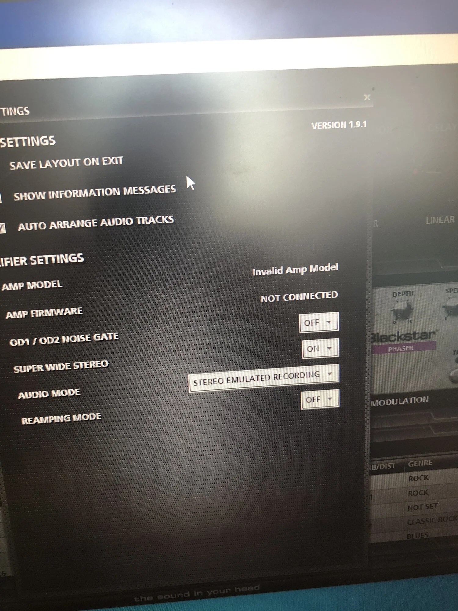

hocam kapatmama rağmen devam ediyor isterseniz ses kaydı atayım. ürünü aldığım kişi video atmıştı orda sustain çok iyiydi.(video güncel mi bilmiyorum 2015te alınmış) ona sorduğumda kablo veya gitarın sinyal gücünden kaynaklı olabilir demişti

ben nasıl onay vereyim buna ... ??? yazılanlara göre yap kontrollerini.... Blackstar amfilerde OD1 ve OD2 kanalları için app içindeki noise Gate bazen sesi erken kesebiliyor, Low ve high gibi iki ayarı var....hatta yazılım en son versiyon ise sanırım normal noise Gate yanında bir de o iki kanala has bir gürültü kısma parametresi daha var.

Denilecek şeyleri dedik zaten. Amfinin noise ayarı kapalı, tellerin de eski olması sebebiyle akla teller ve gitar geliyor ikinci olarak. Tüm bunlar dışında bambaşka bir şey de olabilir. Görmediğimiz bir şeye kesin tanı koyamayız doğal olarak.
