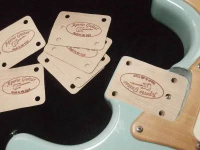

Eger akordunuz yapmanıza ragmen böyle olduysa sapı takarken vida diş atlamıştır ve istemeden bir miktar "neck shim" oluşmuştur. Bu durumda söküp, iyi oturtup, vidanın diş atlamadıgindan emin olup tekrar takmanız gerekir. Atlayan diş agaçta yuva yaparsa eski haline dönmeyebilir dikkat etmeniz gerekir. Neck shim olayını araştırirsanız bu sorunu neden yaşadığınızı daha iyi anlayabilirsiniz. Öte yandan umarım teller gergin olmadıgi icin bu sorunu yaşiyorsunuzdur ve söküo geri takma zahmetine girmekten kurtulursunuz
Sap cebinde daha öncesinde sap açısını ayarlayan shim denen küçük bir parça (tahta parçası olabilir, bant olabilir, plastik parça olabilir vs) varsa ve siz o parçayı farketmediyseniz yerinden çıkmış, düşmüş vs olabilir. Eğer öyle olduysa sizin bunu yeniden ayarlamanız anladığım kadarıyla mümkün değil. En iyisi ustaya götürün.

peki, Bu shim denilen parça düştüyse ve benim haberim yoksa sorun olur mu ? Önceden böyle bir parçanın olup olmadığını nasıl anlarım acaba?
Yinede luthiere yolum düşerse sorarım bi baktırırım sap iyi oturmuşmu diye. luthier sapın tam doğru oturtulup oturtulmadığını gözle görerek anlar değil mi ?
