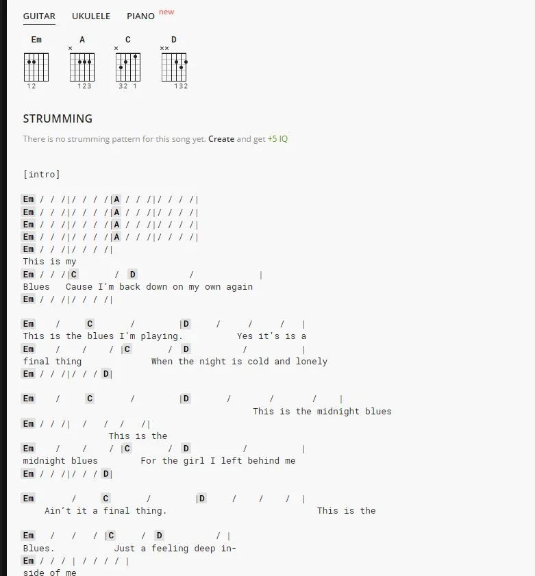

Bir şeyler çalabiliyorum motivasyonuna erişmek istiyorum sadece. Bir kez konu açmıştım ancak pek yorum alamamıştım. Örnek olarak aşağıya koyduğum parçanın akorlarını biliyorum ancak bunu ben çalamıyorum. Yani bu akorları basıp telleri taramak değil çalmak bunu çok uzun zaman önce anladım ama bu işin nasıl olacağını anlamadım soracağım tek yerde burası zaten.
