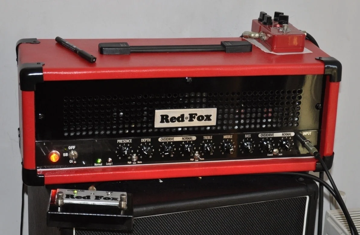

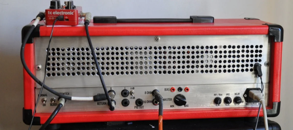

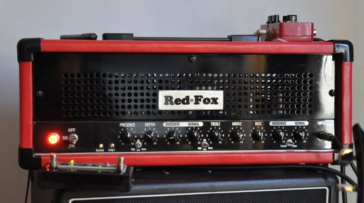

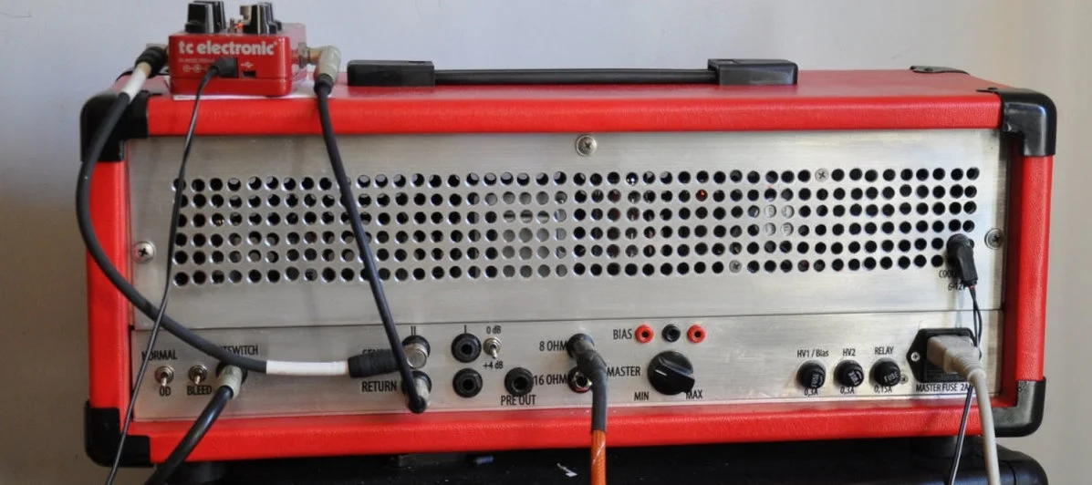

Hocam gerçekten cok güzel görünüyor ellerinize sağlık. Ses örneklerini en kısa zamanda bekliyoruz 🙂Ampliyi bitirdim. İyice denedikten sonra bu amplinin kırmızı olması gerektiğine karar verdim ve “Red Fox” olarak adlandırdım. Ufak tefek kusurları optik kusurları olsa da, ben sonuçtan memnunum. Mükemmelliyetçi olmamak lazım.
Ampli yapımına meraklı olanlar için biraz detay vereyim:
Kutu ebatları Soldano SLO100'ün aşağı yukarı %80'i kadar. Kutu ağacı çam. Ve bu çok dayanıklı bir ağaç sayılmaz. Kaliteli plywood bulamıyorum maalesef. Ancak amplinin içi neredeyse tamamen 2mm alüminyum kaplı. (Şasinin sol ve sağ taraflarındaki toplam 150cm2’lik kısım dışında). Toplam 3-4 kilo alüminyum kullanmış olmam lazım. Isı transferi, kasanın rijitlik & sağlamlığı ve ekranlama açısından iyi bir şey.
İlk kaplamayı daha önceki projemde de kullanmış olduğum black taurus tolex ile yapmaya çalışmıştım. Ancak muhtemelen tekzen'in sattığı pattex'in bozuk çıkması sebebiyle (Elimdeki tolex'in bozulmamış olduğunu varsayıyorum) dünya kadar tolex çöp oldu. Fazla para vermemek ve beklememek için kumasci.com‘un İnka adlı ürününü sipariş ettim. Kumasci.com inanılmaz hızlı, ürünler ve nakliye nispeten ucuz, müşteri hizmeti ve paketleme de iyi. Ürün kalitesi idare eder, bali ile mükemmel yapışıyor. Ama çok kir tutuyor. Bu yüzden komple akrilik vernikle kaplamayı denedim. Optik olarak fena olmasa da akrilik verniğin gariplikleri var. Örneğin pedal altlarındaki kauçuk ayaklar iz bırakıyor. Ampliyi iyice eskittikten sonra bir kutu daha yaparım muhtemelen.
Ön ve arka panelleri alüminyum profilden kestiğim plakaları delerek yaptım. Biraz zaman alıcı bir iş. El matkabıyla 10mm arayla 600 tane kadar delik deldim (Her biri için 1mm, 6/6,5mm delme ve havşalama yaptım). Arka panele verniği bastım. Ön paneli ve vidalarını ise otomotiv tuning işlerinde kullanılan kaliteli bir astar spreyi ile kapladım. Astarın parlaklığı ve rengi uygun olduğundan boyamadım, verniklemedim. Alüminyum boyama işi kolay değil. Kullandığım astar sanıyorum oldukça dayanıklı ve uzun ömürlü olacak.
Ampli kontrollerinin bulunduğu kısmı (faceplate’i) şeffaf folyo üzerinde çıktı alarak yaptım ve araç koruma folyosu ile kapladım. Onun dışında tüm yazılar inkjet printer ve waterslide decal ile hazırlandı, verniklendi.
Pedal ise bir kaç gün öncesine kadar Morley’in ABY pedalı idi. Devresini söküp attım ve üstüne uygun alüminyum plaka yaparak ampliye uydurdum.
Bir ara ses örnekleri (muhtemelen daha önce yaptığım plexi/JCM800 ile karşılaştırmalı) koyacağım foruma.
Öncelikle çok tebrikler, çok güzel bir ürün çıkartmışsınız ortaya. Hi-Gain performansı iyiyse bir adet almayı düşünebilirim. 🙂🙂Teşekkür ettim. Bu yıl içerisinde bir şeyler kaydetmeye çalışacağım.

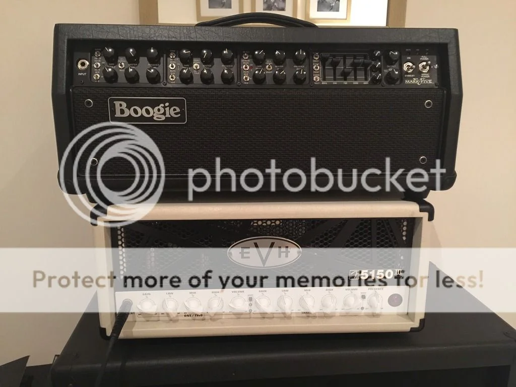

Look like delicious. Mükemmel!EVH'ye kardeş geldi. MESA iyidir hoştur ama bir dumanı tüten EVH hot rod marshall gibi değil. Ha mesayı sevdim mi, aşık oldum o ayrı konu.
