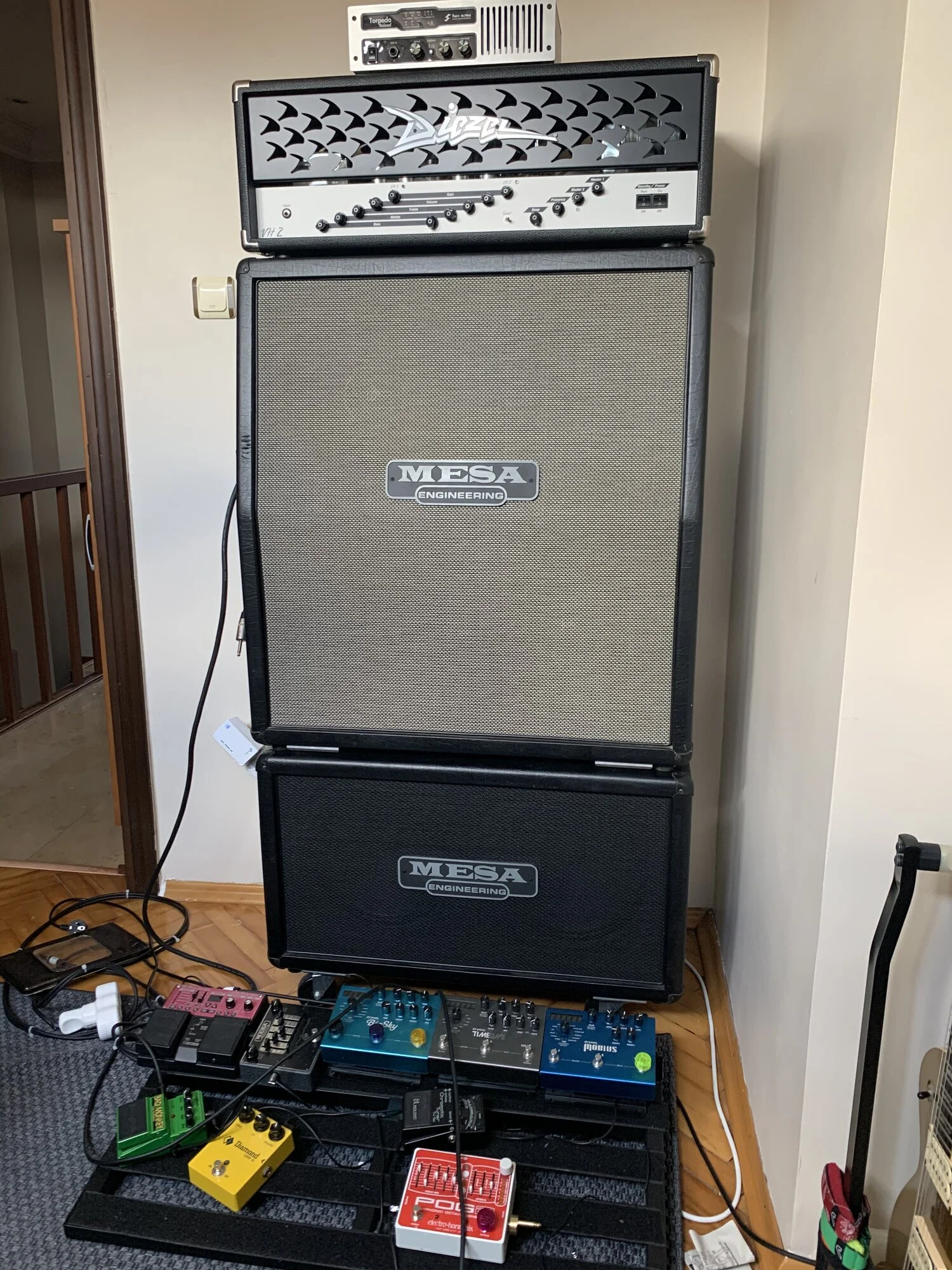

Kısaca söylemem gerekirse memnunum, almadan önce çok tereddüt içerisindeydim ama. Aşırı kompresli, dinamikten yoksun, ölümüne bi higain amfi çıksın istemezdim, hakeza çıkmadı da.
Bir önceki deneyimim Herbert Mk II ileydi, açıkçası 180 watt KT77, kağıt üzerinde çok hoş ama bodozlama metal amfisi gibi, clean/drive bana daha çok amfiden öte güçlü bir prosesör gibi tınladı. O yüzden diezel alırken bi acaba ile aldım aklımda. VH4 ise sonradan araştırdıklarıma göre daha raw/tight olarak söylenegelmiş nette, o bakımdan daha olumlu bir beklentim oldu.
VH4 fiyat olarak ve gümrük vs. mevzuatları olarak beni fazlasıyla aşacağından, VH2’ye yöneldim. MIDI kontrol, birden fazla loop, 4 kanal falan pek benlik şeyler değil. VH2 ile VH4 aynı transformatörleri kullanıyorlar bu bir artı, hayatımda gördüğüm en büyük trafolar sanırım, iki kanal biri Paul’s amp’in clean kanalı diğeri de VH4’ün meşhur 3. Kanalı ve bir tık daha ek gain’lisi.
Amfi tık demeden çalışıyor, evimdeki en sessiz amfi, sıfır dip. Loop harika. 2 adet switchable master baya efektif, fısıltı seviyesinde dahi derli toplu. İlk kanaldaki temiz tonlar evdeki super reverb’ü boşa çıkardı, gain saat 3 yönü ve sonrası baya baya JCM800, bir tık daha low midli ve JCM kadar cırtlak değil (olumsuz manada söylemiyorum, JCM cırtlaklığı ayrı bir sevda).
Dikkat çeken bir diğer özellik ise tüm knob’ların sweep range’lerinin çok güzel ayarlı olması, birden zıplama yok ve tüm alanlar kullanılabilir.
İkinci kanal ise ilk kanalda başlayan crunch bölgesinden alıp herhangi bir TS ile boosta bile gerek kalmadan her türlü Metalcore / Tech tarzı drop akorları okuyacak netlikte bir gain’e kadar gidiyor. Gain köklense bile nota ayrımı halen mevcut. 2x12 V30 // 2x12 Electro Voice kabin ile ölümüne bir bass tepkisi sağlıyor, yüksek volumlerde aynen devam ediyor, overall volume 4/10 civarı.
Kısacası agresif, KT77 EL34 ve hatta 6L6 bile kabul edebilen (KT88 de olur hatta, düşüncesi bile korkutucu tokmaksı) , üretim kalitesi yüksek, fiyatı nispeten uygun, Diezel aromasını iliklere kadar hissettiren bir amfi.
Şuan üzerinde stock JJ KT77 ve çin preamp lambaları mevcut. KT77’ler EL34’lere benzer bir Mid cevabına sahip ama bunun yanısıra 6L6 kadar olmasa da dolu bir bas ve Amerikan aksanı içeriyor, bence hoş lamba, ama sevmeyeni tırmalayabilir. Dual Rectifier’da da KT77’nin harika olduğunu belirtmem gerek. Neyse eğer ki daha bir 80s işi olsun desek bu amfiyi Ruby EL34BHT harika olur, daha çıtır, bas olarak geride ama organik ya da Amerikan olsun desek 6L6. Ya da yetmedi ben dayak gibi ton istiyorum diyorsak, Eurotubes’tan nispeten hot taraftan seçilmiş KT88’ler ile 32-50mA plate current arasına bias’lasak tahmin bile edemiyorum. Demem o ki amfi hala belli bir suya çekilebilir nitelikte, gerçi ben o kadar sevdim ki stock bıraktım ilginçtir, normalde fix kurcalarım.
Anlatmakla olmaz, her zaman misafirliğe beklerim İstanbul’a yolunuz düşerse.

Teşekkür ederim ayrıntılı review icin, seneye belki hanımdan izin alabilirsem vh2 yapistirabilirim. Bu arada cathode bias mı yoksa bias ayari yapılabiliyor mu?
Bias ayarı için external probe noktaları olmasa da, şaseyi söküp trimpotlar ile bias yapabiliyorsunuz.
Amfi kendinden EL34 derivasyonu olan KT77’lere sahip olduğundan, heater current açısından gani gani yeterli. EL34/KT77 tanesi 1,5 amp çekiyor, KT88 taksak 1.6 amp olacak yine limit içi. 6L6 denemedim boş bir vakitte bias trimpot’un yeterli negatif voltaj sweep’i var mı takıp bakmak gerek.
En kötü ihtimalde bias devresine switchable bir direnç daha takılır, bildiğimiz 6L6/EL34 bias switch gibi kullanılır.
Çok uzattım yahu, amfi ayarlanabilir bias 😅

Aynen hocam, 400 küsür plate var hemen her lambaya okey. Hatta JJ6V6S bile yer bu. Ama PT besleme bakımından heater’lara da yeter. Bazı PT’ler heater’da da limitleyebiliyor, ondan bi şeyettim.

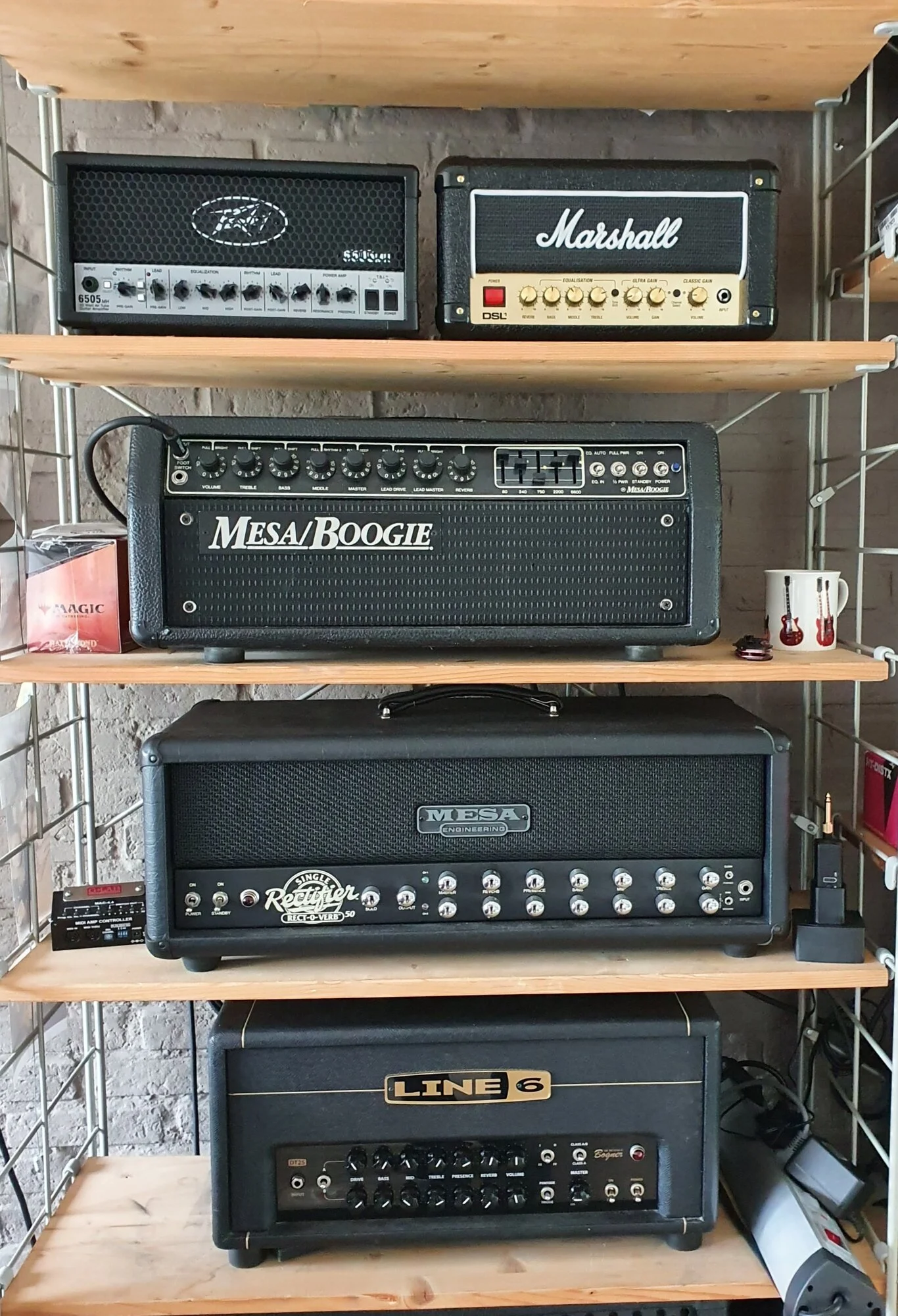

O zaman amfi gostere devam. Benim son durum bu:140140 eklentisini görüntüle
DSL1'i ne zaman aldınız? Yani hiç poweramp lamba değiştirdiniz mi? Asıl merak ettiğim bu küçük amfilerde de bias ayarının ne kadar gerekli olduğu. Preamp lambası için 4 yıl ömürleri olduğu ve biasın gerekli olmadığı şekilde bilgi okudum Marshall'ın bilgi sayfalarında. Poweramp lambaları ise 1,5-2 yıl ömürleri varmış.
1 hafta oldu alalı, yeni yeni deniyorum. Bi amfide bias ayari yok, hatta power lambası octal degil, 12au7 yanlış hatırlamıyorsam. Ne kadar dayanıyor onu göreceğiz gelecekte ama değiştirirken cok maliyetli olmayacak, o açıdan bir triple recto degil 🙂
