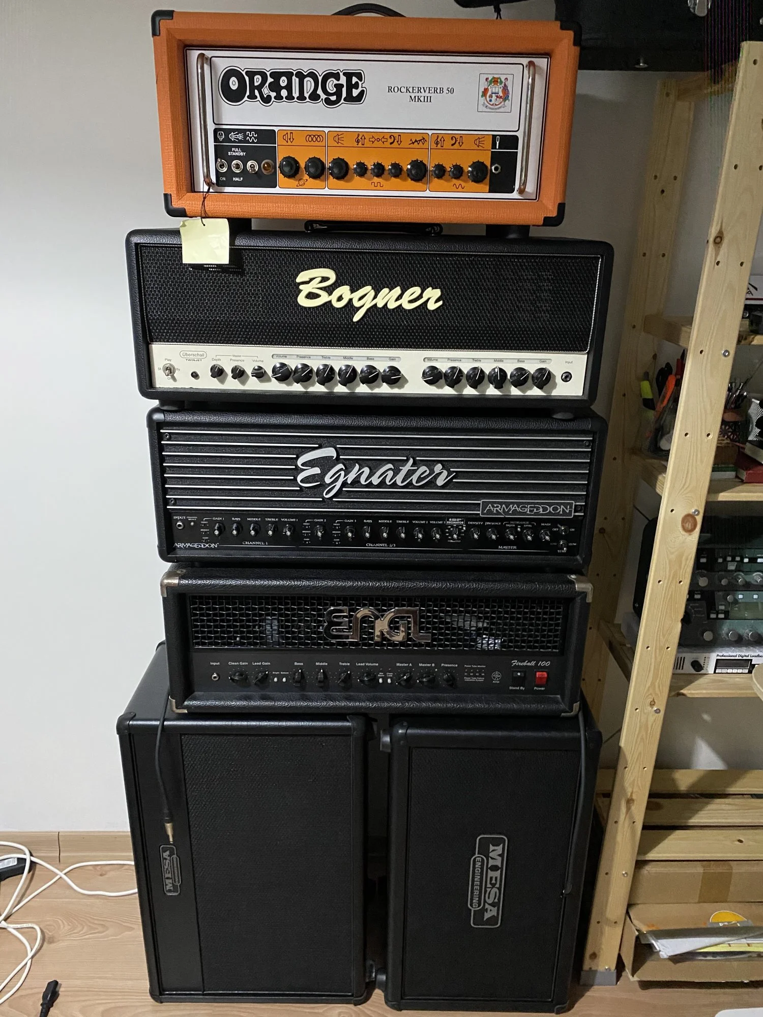

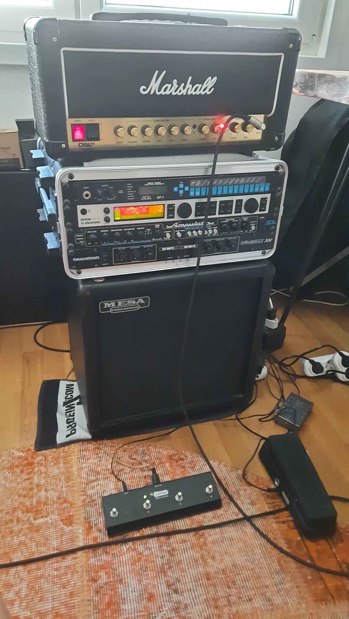

Youtube'da Lambchopper678 isimli biri var. Saç, sakalına ak düşmüş muhtemelen yaşıt olduğumuz bir arkadaş. Adamın DSL20 ile yakaladığı ton videoları sayesinde bu anfiyi edindim. Yorumlarda da zaten bir çok kişi benimle aynı fikirde. Marshall kesinlikle bu adama komisyonunu vermeli. Kendileri reklam yapsa bu kadar iyi iş çıkaramazdı. Normalde ana preampim ADA MP-2ydi ama şimdilik iptal ettim. Marshall ve TC Gmajor2yi kullanıyorum. Acaba Sahnede DSL yetecek mi ? Kısa 1-2 Demo videosu ekleyeceğim.

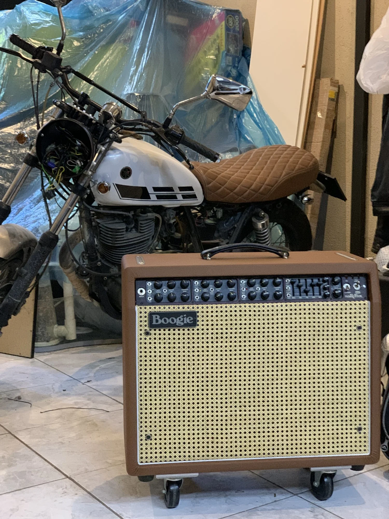

Tolex’i , grill pipe’ı aldım, bali aldım geliyorum kaplayacağım dedim, kendim becerebilecek gibi değilim baktım, ihale yine @hknsckn ’e kaldı, sağolsun çiçek gibi yaptı.
Amfi düz mark V combo idi, sonra hasır takıntımdan ön tarafına wicker grill yaptım, sonra da dışını sütlü çikolata taba falan mı yapsak derken motor selesinin rengine ilişti gözüm. Tam dede amfisi oldu, ama söker bayıltır can sıkar. Mark işte, kuru ve cerrahi bir sıkılıkta, ama doğru ayarlanırsa harmonikçe zengin ve baya gıcır gıcır bir ton da alınabiliyor. Neyse asırlık Mark V’ım kendisi, sadece yeni faça yapıldı.

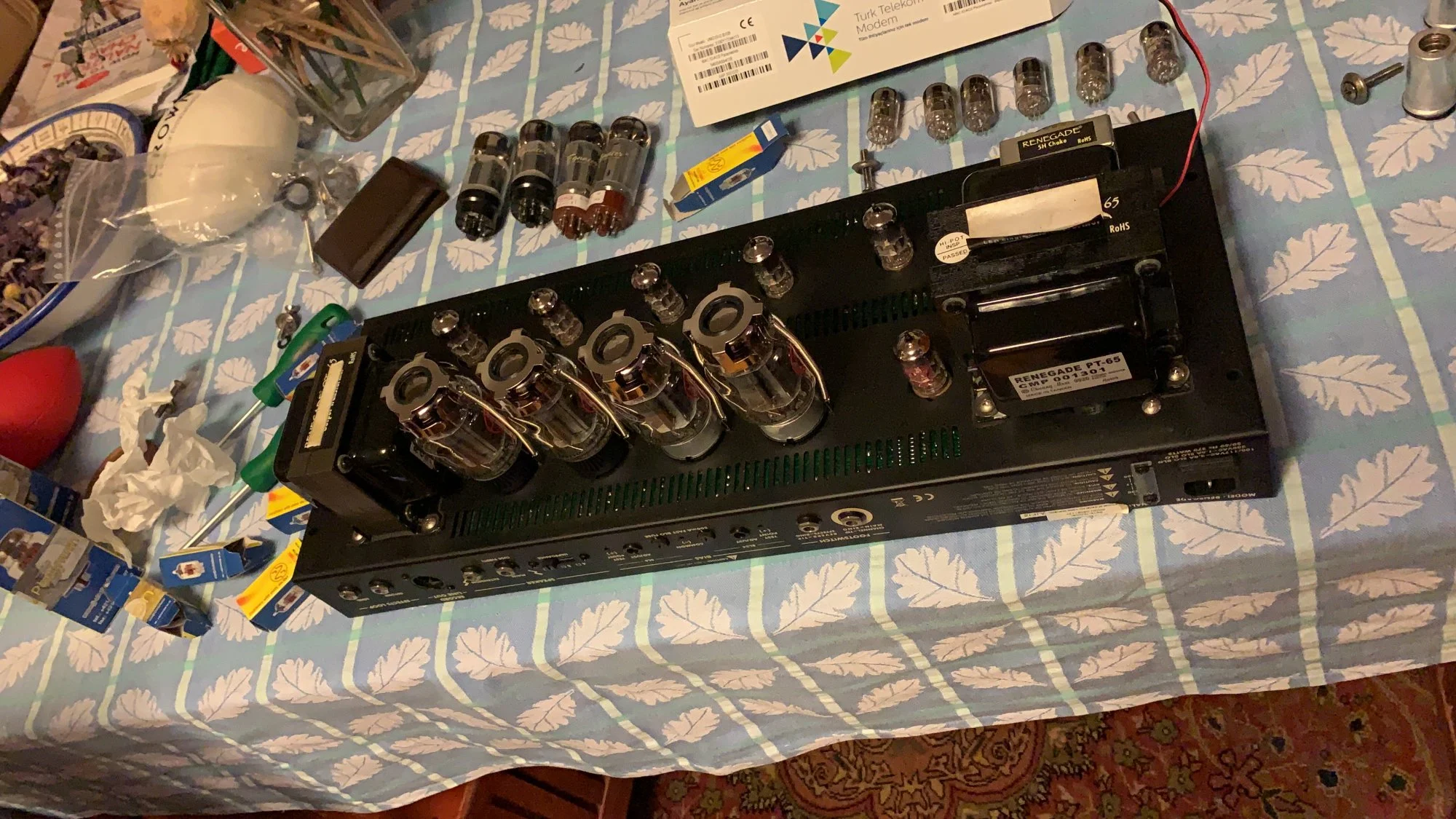

Merhaba,
Geçenlerde amfinin komple lambalarını değiştirdim. Fotoğraf ektedir.
Görünen lambalar,
6x JJ ECC83S
2x JJ KT66
2x JJ KT88
Amfinin üzerinden çıkan eskiler ise; (Resimde kenarlarda gözüküyorlar)
6x Sovtek 5751
2x Sovtek 6L6
2x Ruby EL34
Daha güzelleri sizlerin olsun.
Esenlikler dilerim.149195 eklentisini görüntüle
Çok iyi yapmışsınız. Benim favorim artık çift bias amfiler, Class AB çalışıyorsa pulling ve pushing pair’leri ayrı biaslamaya izin veren amfilere bayılıyorum. Mesela Marshall SJ 2555x , KT88 ve 6550 ile biasladım, alet gövdelendi. Eski Mark III’te Winged C EL34 ve Sylvania 6L6 kullanıyorum, hoş gerçi o simul class hikaye ama olsun.
JJ KT88 ve KT66 Mesa 2010 Multiwatt Rectifier’da kullanıyorum ve çok çok memnunum. KT66 zaten 6L6 ile direct replacement, ama dinamik anot direncinden ötürü, bias’ı sıfırlayıp öyle takıp ayarlamak gerekiyor, bir anda çok akım çekip redplate olabiliyorlar, EL34 serisi gibi british midleri var ve 6L6 kadar boomy değil, kesinlikle sevdim.
Denemeyi seviyorsanız eğer JJ KT77 de güzel bir lamba , overall’da dengeli diyeyim daha doğrusu. 6L6’lar gibi altlı, EL34 kadar da (o kadar crunchy olmasa da) midli, JJ versiyonları da ucuz hatta.
Amfi Egnater Renegade sanırım, yakın zamana kadar bende de Armageddon vardı, fiyatına göre çok güzel iş yapan bir aletti kesinlikle. Bruce Egnater baya güzel bir şekilde tasarlamış, noise gate, fan, dual bias, solid state giriş katı replacement devresi vs. baya sofistike idi.
