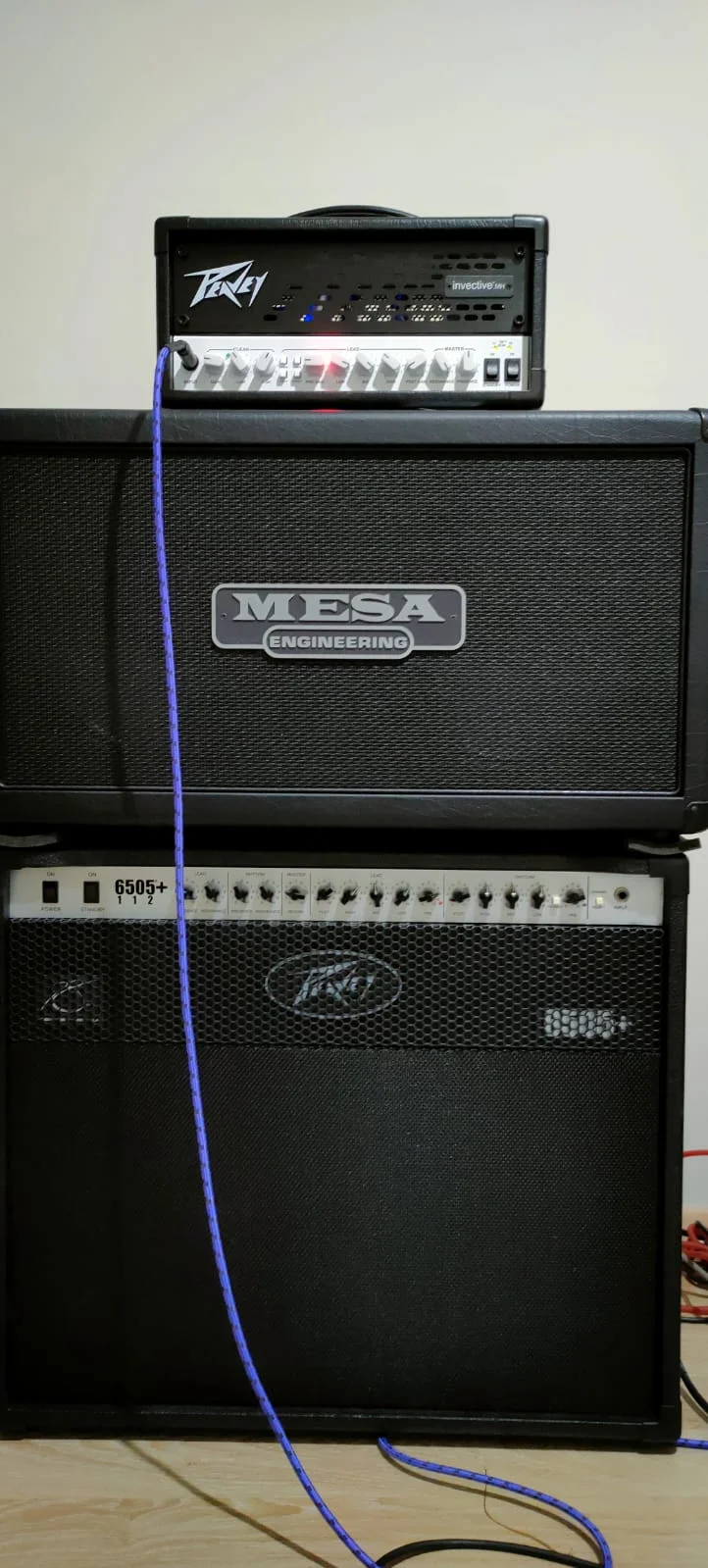

Hakkınızı helal edin, çocuğu uyandırmışım. "Yatıracam ses etme" mesajı geldi, kolluk kuvvetleri henüz ortamı yatıştırıyor sonra sıra suçluların adalete teslim edilmesine gelir. Bu geceyi çıkarmam ben.

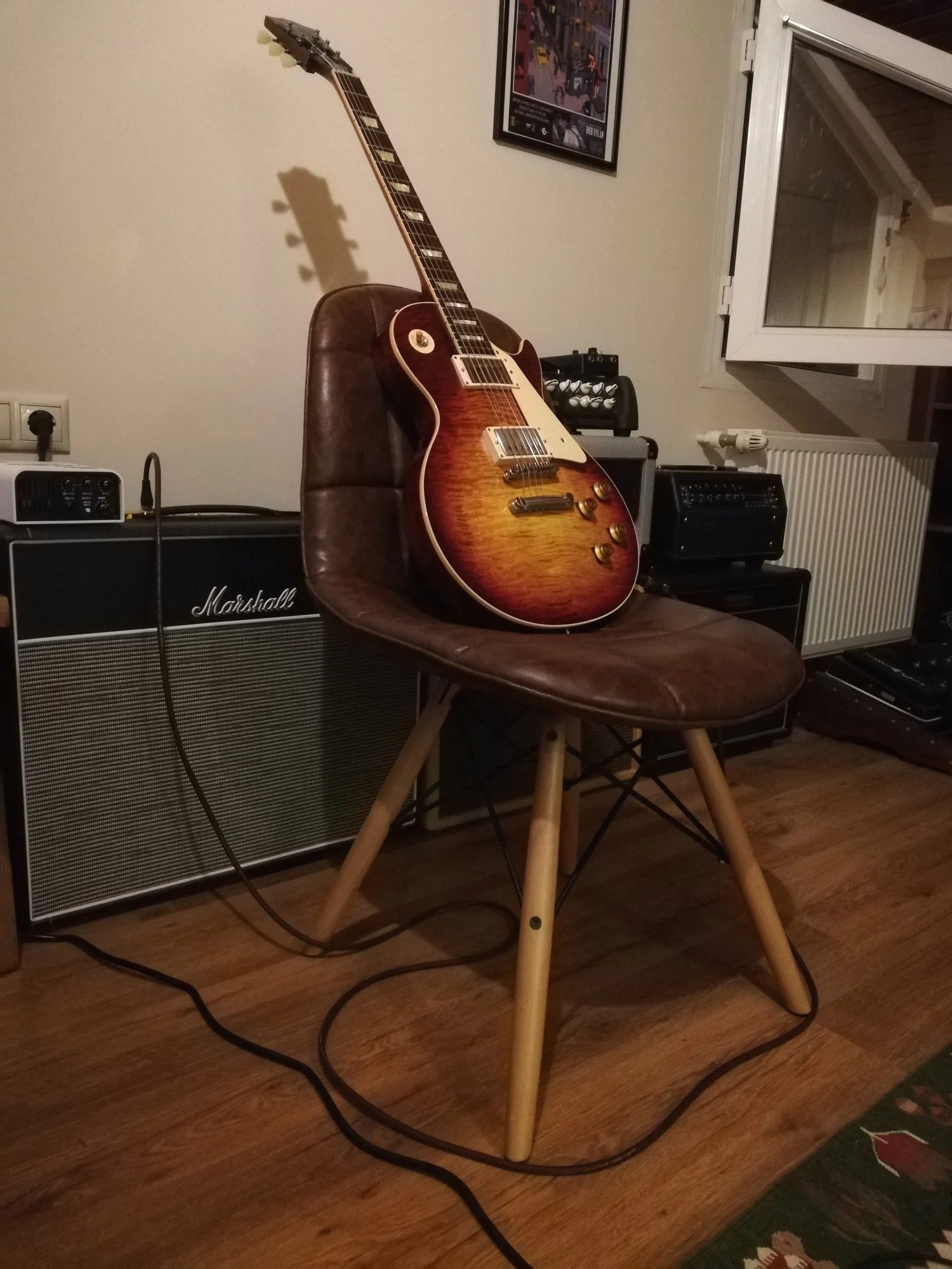

Captor olayı kurtarmadı yani... Ama yoksa yoksa gitar direkt amfiye mi bağlı? Yanlış mı görüyorum...
B 🙂
Not: Gitara da maşallah maşallah... R9 mu yoksa yanar döner R8 mi?
Yok aslında captor baya kurtarıyor. En düşük attenuation ayarında düşük wattli amfileri baya öldürüyor hatta. Kulaklık seçeneği de harika. Sorun gecenin birinde "Ya bir farka bakayim, amfiye doğrudan girip düşük sesle takılsam..." şeklinde akıl tutulması yaşamaktan oldu. Yoksa captor x baya tavsiye edeceğim bir alet.
Gitar r9 60. Yıl serisi hocam. Denemeden almak hiç huyum değildir ama pandemiyle geliş gidişler zorlamadan hemen önce ikinci el reverb den alip arkadaşa getirtmistim Amerika'dan. Neyse ki kelek çıkmadı.
Gitar da iyi olunca o çamur işi çözülüyor aslında... Yani manyetik, hani naçizane benim düşünce, sadece bir mikrofon. Altındaki alet iyiyse o zaman mikrofonlar fine tuning... Bazıları daha güzel oluyor istenilen frekansa göre, ama bazıları daha kötü oluyor verdikleri frekanslara göre. Fakat manyetik hiç bir zaman yoktan var edemiyor. Netlik yoksa yok işte...
59 misal öyle. Hep kötü kötü... çok baslı falan denir. Valla Robben Ford sağlam gitarlarında kullanıyor misler gibi adam. Şimdi ona iyi de bize mi kötü... Ha ama misal içindeki alnico 5'i 4 ile değiştirince, baz tiz azalıyor, aynı mikrofon hani istek buysa, daha güzel duyulabiliyor...
Custombucker lafları Gibson'da biraz enteresan... Tam nedir ne değildir bilemiyorum şahsen. Direnç değerleri kaç gibi? Multimetre varsa sesi tonu açıp direkt gitar kablosundan ölçersin hocam (biliyorsundur zaten) az biraz düşük çıkar ama işte 0.1K falan gibi doğru oluyor... Arkasını açmaya da gerek yok hatta.

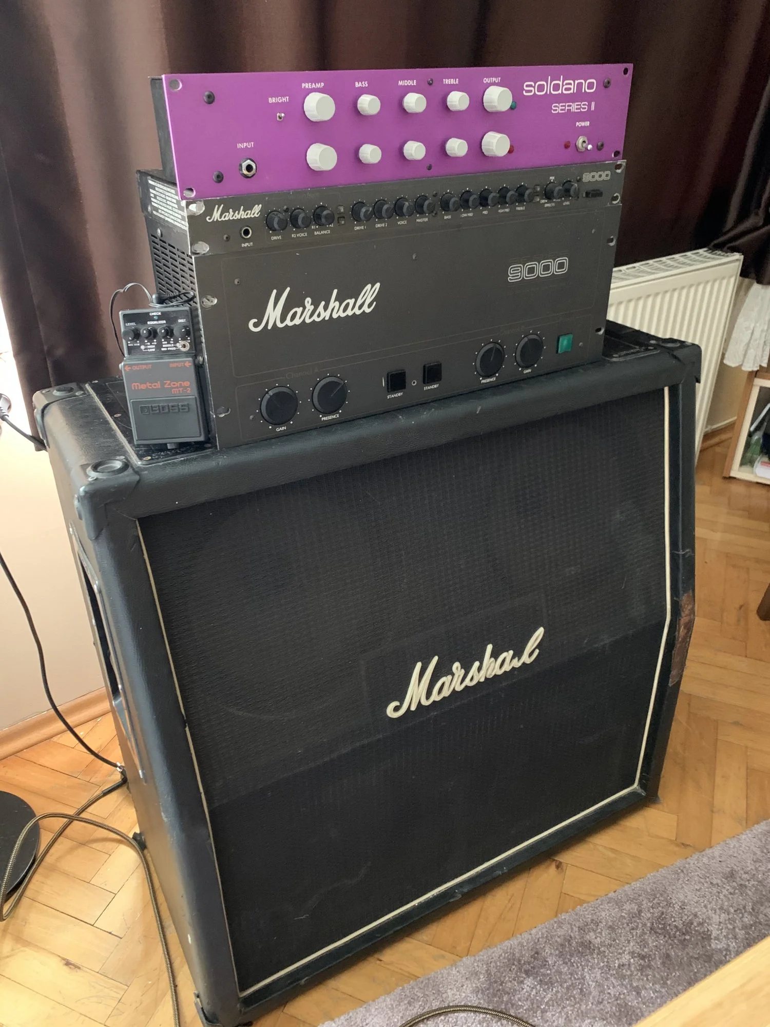

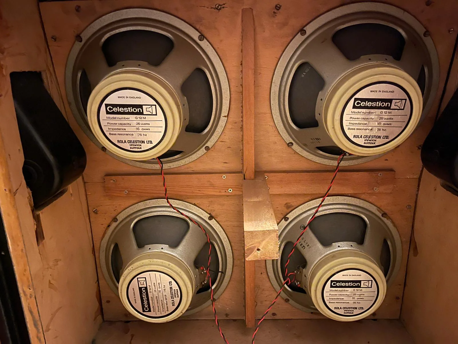

Rack işi, şey işi, artık yazamıyorum ama düştük bir kere. Marshall poweramp Drake Transformer ihtiva ediyor, bilimum “snake oil” içeren 2203 çıkış trafosu kendisi. Speaker’lar G12M25, T1221, kodlara bakılırsa Pulsonic Cone içeriyor 74 ya da 75 senesinden olmalı. Buna bir de @Dog The Bounty Hunter ’da emanet duran Yamaha SPX90 ile Symphonic preset Chorus/Reverb ekledik mi, Vito Bratta/Dan Huff sularına koşacağız.
1974/75 Marshall, 100 watt Creamback
Soldano SP-77
Marshall 9001 Tube Preamp
Marshall 9005 2x50 Poweramp

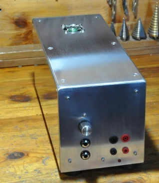

Bu tost makinası kılıklı arkadaşı bozduğum bir receiver'ın trafosu, kondansatörleri ve D sınıfı bir amplifikatör kartı ( IRS2092 tabanlı 40x100mm ebatlarında) kullanarak yaptım. Detaylı test etmedim, ama görebildiğim kadarıyla, rahatsız edici bir distorsiyon olmadan 8 ohm'a 200W'tan fazla güç verebiliyor (-/+56V ile besliyorum).
