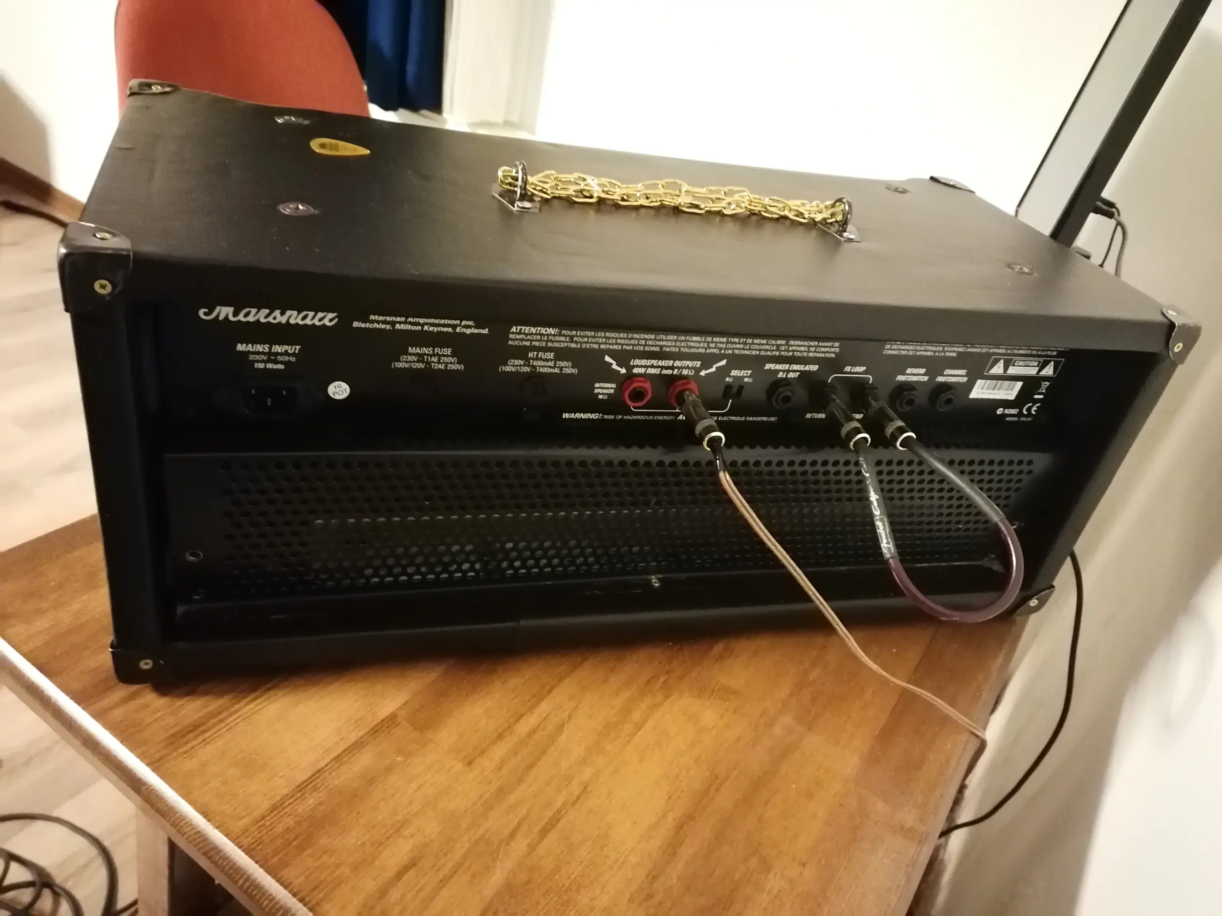

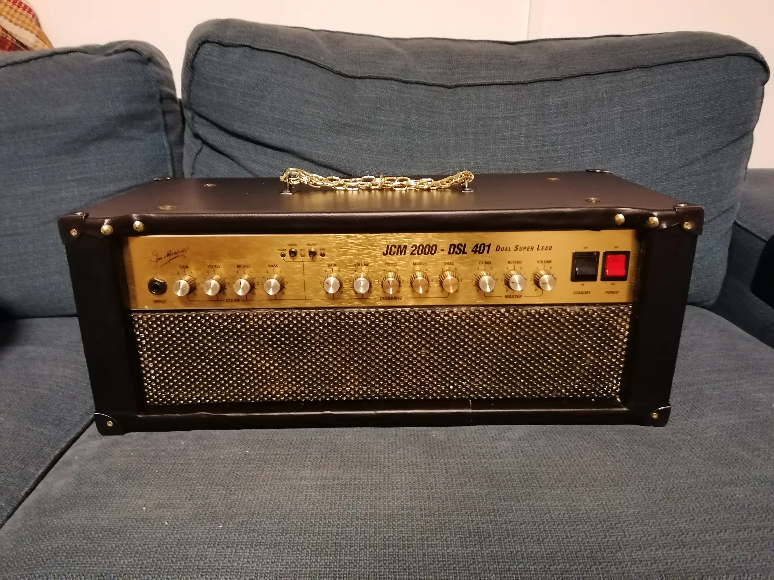

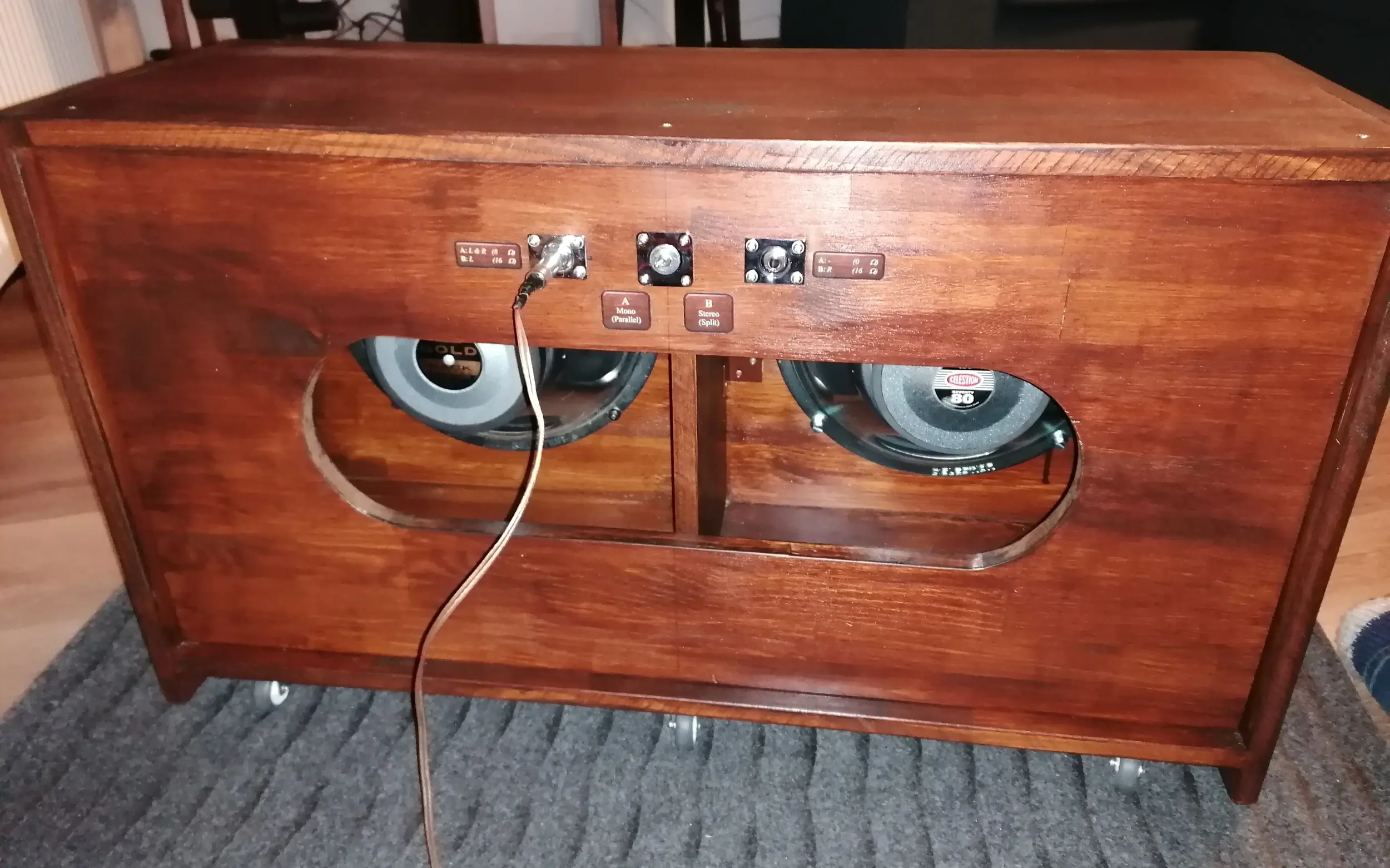

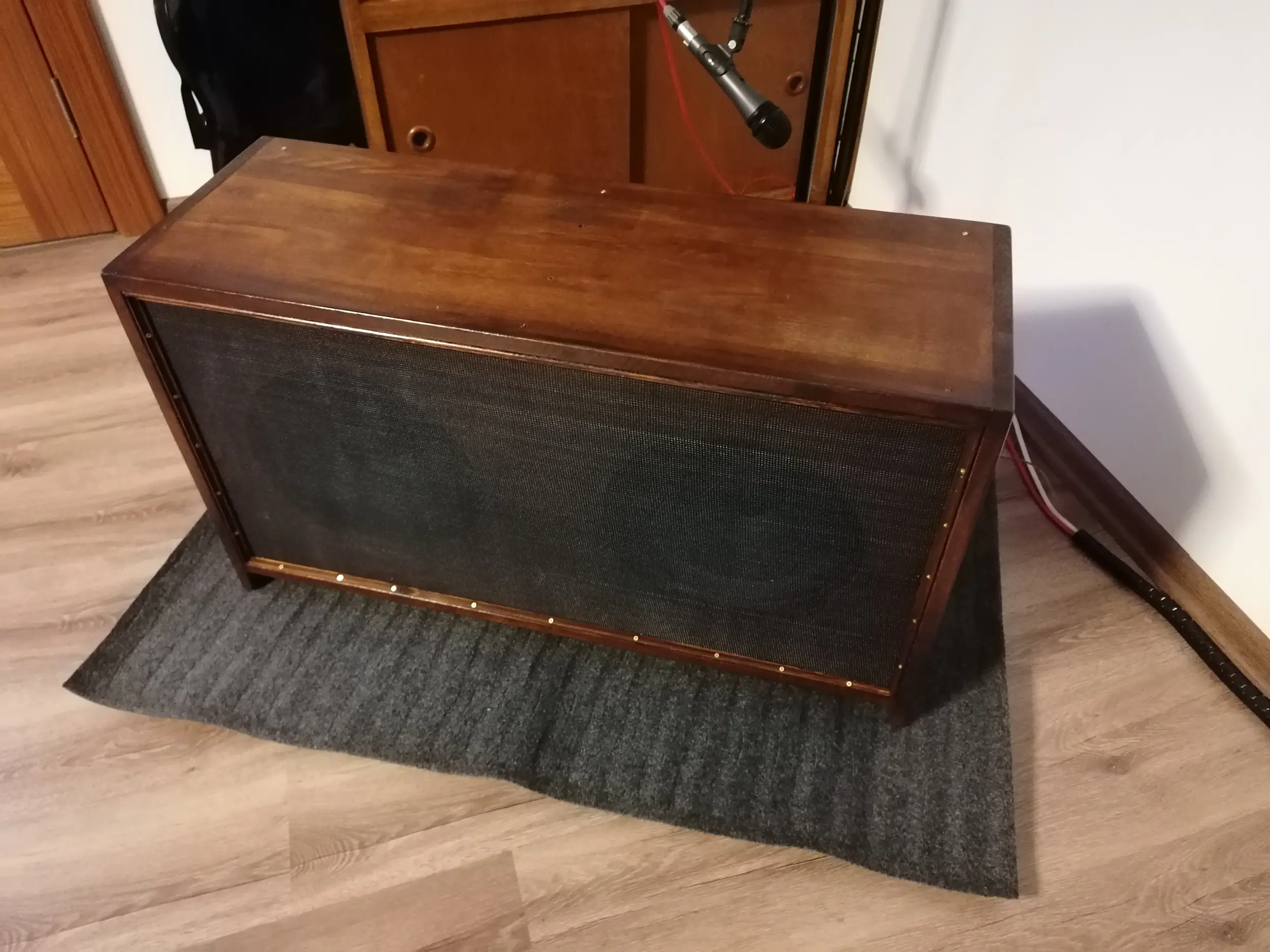

Bunlar da amatör ama işlevsel imalatlar olarak benden olsun:
Marshall JCM 2000 DSL 401 komboyu kafa+kabin şeklinde ayırmak için evde yaptığım 2x12 kabin:
1
2

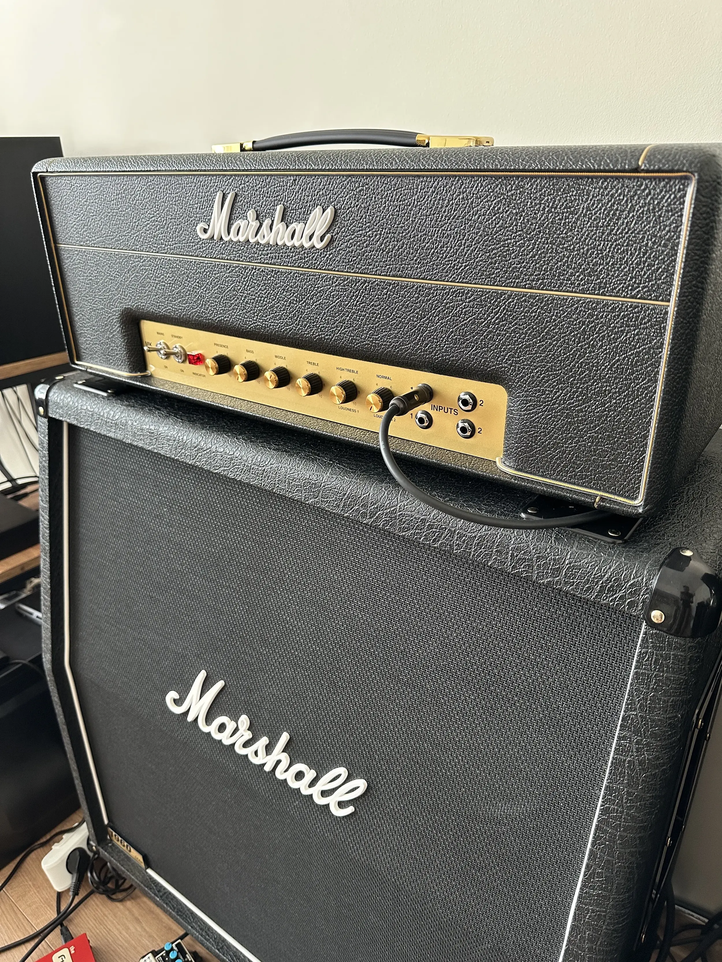

ve yine evde yaptığım Marshall JCM 2000 DSL 401 kafa:
3
4
