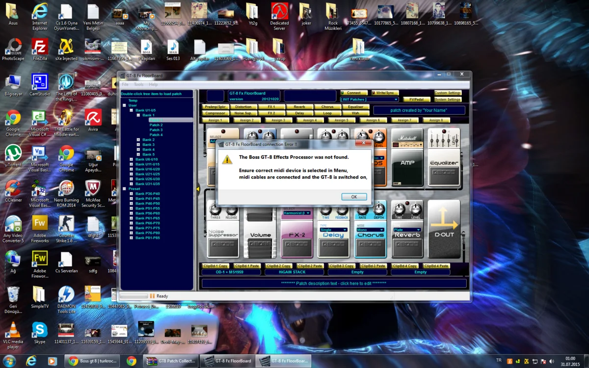

Selamun aleykum, merhabalar ben pcden alete ton atmak için usb midi cable kablosu aldımn 45tlye bağladım ne biliyorsam yapmaya çalıştım bana connecte bastım sol alttaki bar 2 3 defa dolup ensure correct midi device is selected in menu, midi cables are connect and the gt8 is switched on hatası verdi preferences ayarlarınıda yaptım fakat anlayamıyorum kabloların yerini değiştirdim falan hiç değişmedi düzelmedi ilgili bilgili arkadaşlar yardım ederse çok sevineceğim!

hata:

seneler önce aynı şekilde kullandığım için hatırlıyorum. kullanım klavuzunu indirin orada gösteriyor. cihaz üstündeki setup bölümünde midi intilize gibi bir konumu seçiyordunuz böylelikle cihazı midi in sinyallerini alabiliyor.
