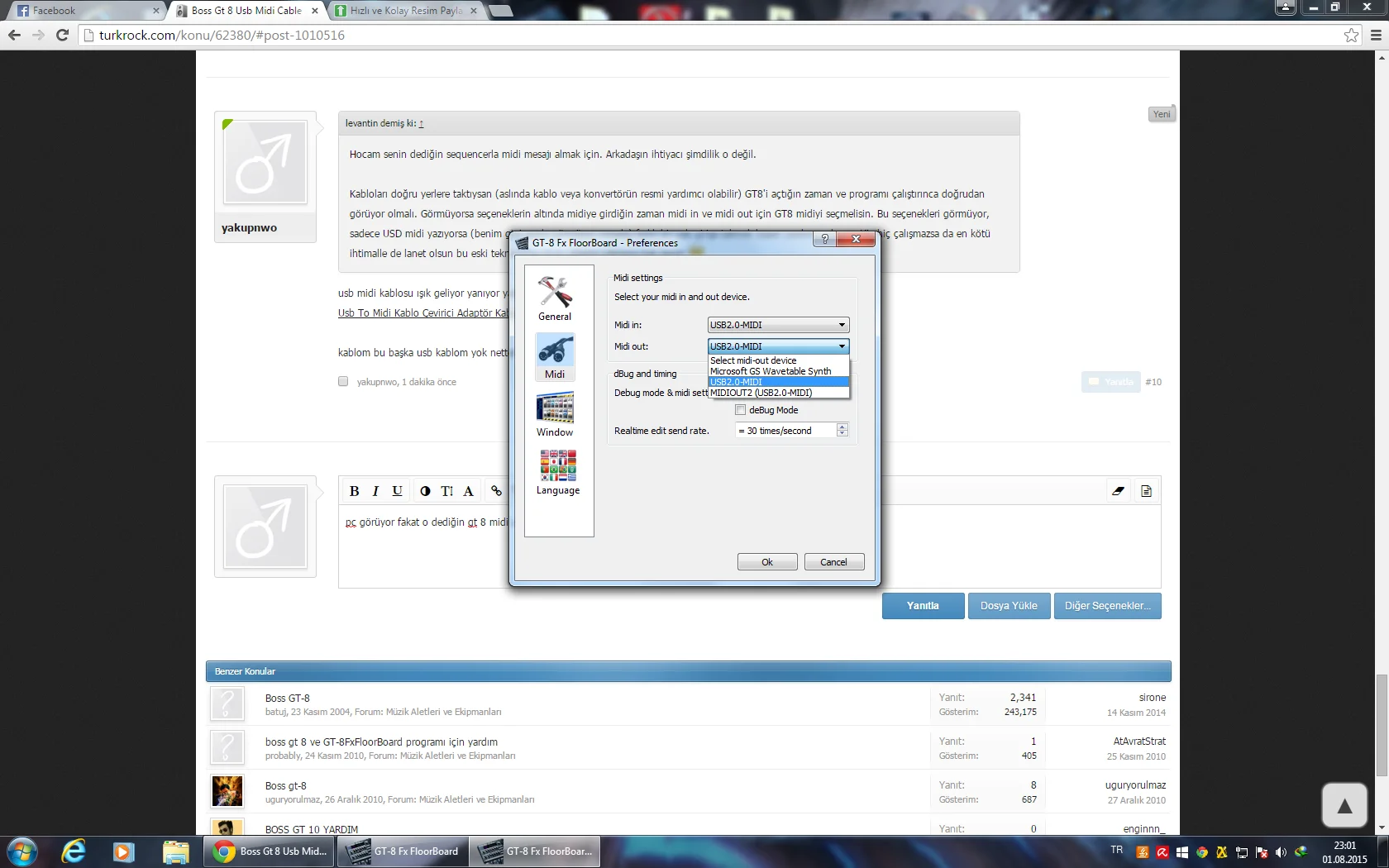

Hocam senin dediğin sequencerla midi mesajı almak için. Arkadaşın ihtiyacı şimdilik o değil.
Kabloları doğru yerlere taktıysan (aslında kablo veya konvertörün resmi yardımcı olabilir) GT8'i açtığın zaman ve programı çalıştırınca doğrudan görüyor olmalı. Görmüyorsa seçeneklerin altında midiye girdiğin zaman midi in ve midi out için GT8 midiyi seçmelisin. Bu seçenekleri görmüyor, sadece USD midi yazıyorsa (benim gtyi arada görmüyor mesela) farklı bir usb girişe takmak bazen yardımcı oluyor. Hiç hiç çalışmazsa da en kötü ihtimalle de lanet olsun bu eski teknolojiye diyip gitarını çalmana bak derim 🙂

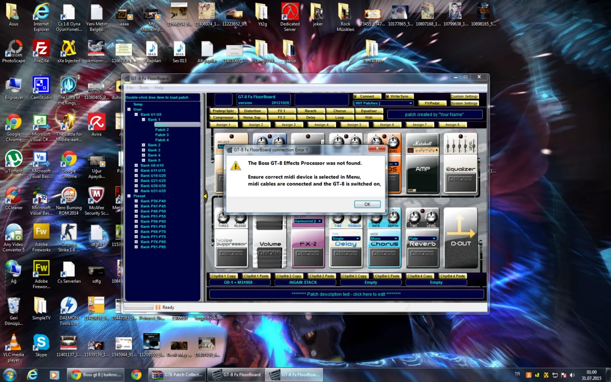

usb midi kablosu ışık geliyor yanıyor yani kablom
Usb To Midi Kablo Çevirici Adaptör Kablo GittiGidiyor'da 130653741
kablom bu başka usb kablom yok netten aldım aynı burdan dediğin şeyleri yaptım hala aynı :S
pc görüyor fakat o dediğin gt 8 midi yazmıyor şöyle
http://i.hizliresim.com/oZZW57.png
