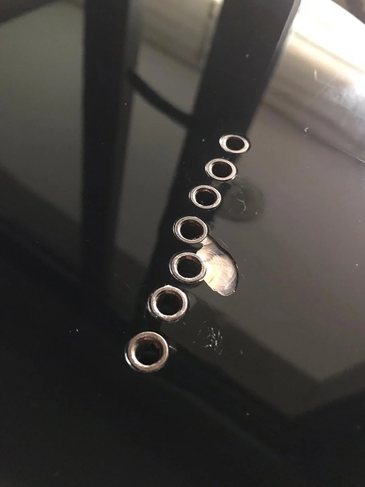

selamlar gitarımın arka kapağında ufak bir boya çatlağı var gitarım siyah renkli aslında çalarken de ben bile göremiyorum fakat içime sinmiyor öyle durması gitarımın rengi siyah acaba ne kullanarak görüntü anlamında bu kusuru kapatabilirim?
direkt olarak şöyle bir fotoğraf bırakayım aslında boya parçası elimdeydi ama kaybettim bulamıyorum şimdi ve ojeyi direkt mi sürüyorsunuz yoksa altına bir katman vs atıpta mı sürüyorsunuz?
Japon yapistirici ile yavas yavas katman katman (aralarda kurumasini ve sertlesmesini bekleyerek) doldurun ve etrafindaki boyanin seviyesine kadar yaklastirin. En sonunda ayni renk oje ile boyayin. Japon ayni zamanda o boya dokuntusunun zamanla genislemesini de engeller...
Eger japon tekniğini kullanacaksanız japona çok dikkat etmenizi öneririm. Etrafına kağıt bant çekerseniz ve bant ile temas ederse, bant japonu emiyor. Sonra daha büyük sorunlarınız olur.
çelik macun ile kapatıp ardından da araba rötuş boyalarıyla da boyama önerisi geldi bir tanıdığımdan sanırım o uygulama japona göre daha sorunsuz bir şekilde çözüme ulaştıracaktır diye düşünüyorum

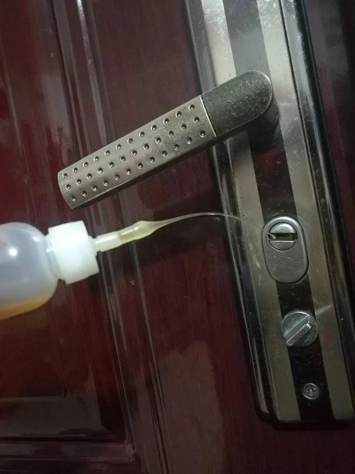

Aynen. Ben bu tarz tamirat işleri için Aliexpress den şöyle bir aparat sipariş etmiştim. Burada aradım ama bulamadım. Kontrollü ve az bir şekilde uygulama sağlıyor.
