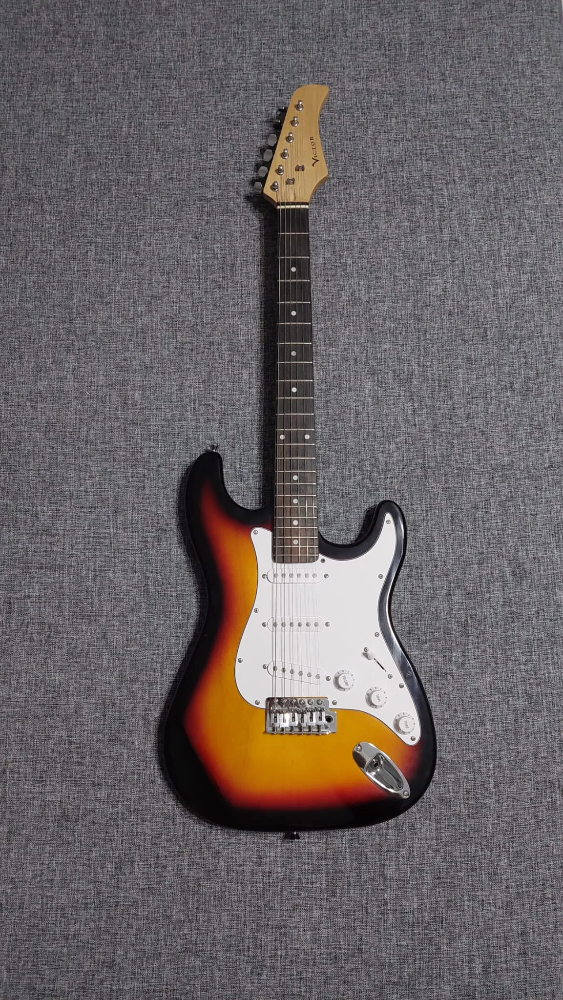

Zamanında elektro gitara başlayacağımız vakit aldık Çin malı bir elektro gitar (ekonomik sebepler vb.) Uzun süre de bu gitarla çaldım 2 defa tesfiye yaptırdım, tellerin yüksekliğini düşürdüm köprüde ki teller en aşağıda artık. İlk aldığım zamana göre çok daha düzgün olsa da hala teller yüksekte ve tonu da kötü.
İlk gitarım da olduğu için maalesef atamıyorum da satamıyorum da bende bu yüzden çok pahalıya kaçmadan düzgün bir seviyeye getirmek ve daha önce yapan tecrübeli arkadaşlardan bilgi almak istiyorum.
2 tane de merak ettiğim soru var:

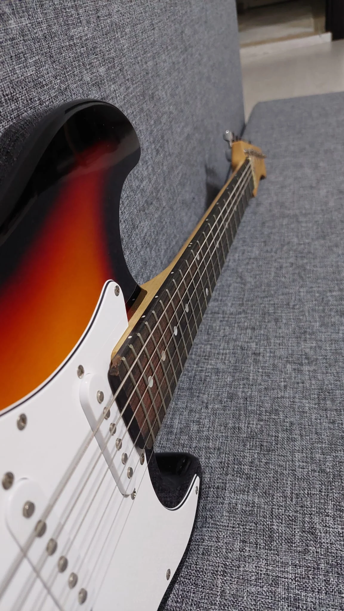

1-Klavyenin altına milimlik destek atarak tellere yaklaştırsam olur mu?
2-Uygun bir mapple klavye nereden bulabilirim?
Gitarın fotoğraflarına aşağıya bırakıyorum, iyi forumlar...

Öncelikle forumda gayet yetkin ve bilgili luthierler var, ama elimde fazla sayıda gitar bulundurduğum (çin, kore, amerikan vb.) ve bu tarz işlemlerin çoğunda tecrübem olduğu için ben de fikir verebilirim:
1-) Eğer köprü saddleları asgari düzeyde inik fakat teller hala klavyeye çok uzak ise, sapı söktükten sonra sap-gövde birleşim yuvasına yeterli kalınlıkta "shim" levhası konulabilir. Sorunu çözer.
2-) Klavye değiştirmek zahmetli iştir, öyle ucuza temin edilip alınacak birşey değil. Gitarın sap ölçüsüne ve boyutlarına göre değişir. Yapılır tabi, ama ben olsam ancak gerekli durumlarda yaptırırım (truss roda ulaşmak için kesmek şartsa gibi). Masrafı kadar memnun etmeyebilir, özenli işçilik gerektirir vs. Sap değiştirmek daha uygun olabilir ki, sizin durumunuzda bence gereği kesin değil.
3-) Bu işlerden önce, truss rod'un sağlam olduğundan ve ayarının makul şekilde yapıldığından emin olun. Gerçi tesviye yaptırdığınız yerde bakmışlardır ama hatırlatmış olayım yine de.
4-) Özellikle single coil manyetikli strat tipi gitarlarda, çaldığım en ucuz, en berbat denen no-name gitara bile tonu çok kötü bundan birşey olmaz diyemedim. Bence single-coil işi ucuz manyetiklerde de artık çözülmüş birşey. Ancak feedback/gürültü vb. işler rafine manyetiklerde tabi daha sorunsuz oluyor, kalite kontrol olayı da malum. Tabi bu tüm gitar ve müzik olayının bence en subjektif konusu, defalarca tartışıldı, ama manyetik yüksekliği, pena, tel, amfi, amfi ayarları vb. hepsi çok etkili ton işinde. Gitaristin etkisini söylememize gerek bile yok. Yaşadığınız tatminsizlik gitarın ayarsızlığı ve dolayısıyla istediğiniz sustain, atak vb. tepkileri verememenizden/alamamanızdan kaynaklı olabilir. Önce tel yüksekliği, truss rod, manyetik yüksekliği, eşik yüksekliği ve yuvaların düzgünlüğü gibi ayarlar tam olsun, sonra sorun gitarın kalitesinde mi bakılır.
5-) Tel yüksekliği o kadar fazla gözükmüyor sanki ama bu iş resimden olmaz, 12. veya 17. perdeden en kalın ve en ince tellerden ölçün, bir rakam verin ona bakalım.
Özetle, sorununuzu yetkin bir luthierin shim-plate koyarak, truss rod ve üst eşiği ayarlayarak halledebileceğini düşünüyorum. Olmazsa sap değiştirirsiniz belki. Klavye işine bence girmeyin.
eşşeğe altın semer misali, ne yaparsan yap düzelmez ama en ucuz sap aşağıda.

Hocam öncelikle bilgiler için çok ama çok teşekkür ederim, en mantıklısı bence de ilk madde de dediğiniz gibi uygun ölçüde levha atacağım. Perdeleri tesfiye yaptırdım evet ama neredeyse dümdüz oldu perdelerin çoğu o yüzden klavyeyi değiştirmek istiyordum ama bu paramız olduğunda yapılacak bir iş ya da nazımızın geçtiği bir luthier olması lazım.
Gitarın tonuna gelince aslında ben bu Strat tonunu sevdiğim için biraz çalınabilir hale getirmek istiyordum elimde hali hazır da düzgün bir Washburn RX10 var ama strat gibi tınısı yok zaten HSS bir gitar bambaşka bir ekol. Yazın prosesör alıp sahneye çıkma planlarım vardı elimin altında bir gitarımın daha olması güzel olur ayrıca Türkçe Rock şarkılara single gitar daha çok gidiyor gibi ya da zevk diyelim.
O zaman biraz bu gitara ucuz yollu kozmetik değişiklikler yapacağım siyah bir pickguard güzel olur gibi gir de sarartılmış manyetik ve pot kapakları 😀
Tekrardan çok sağolun bilgiler için.
