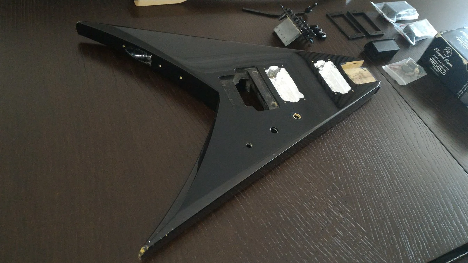

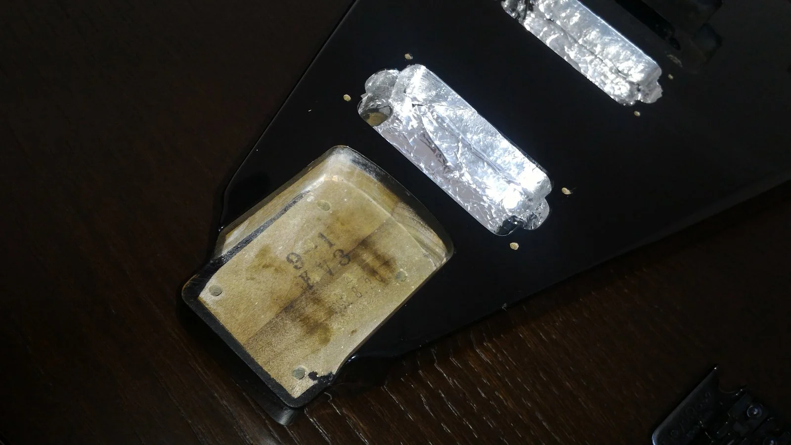

Bugün gövde elime geçti, biraz sildim ardından vurukları inceledim uçlar ve kenardaki nokta dışında ciddi bir durum görünmedi gözüme, merak ettiğim nokta bunlar zımpara ile toparlanır mı dolgu mu yapılması gerekir?
Bunun dışında manyetikler kesin olarak EMG 81 85/89 (hangisi denk gelirse) ancak köprü olarak hareketli bir sistem istemiyorum, yani bir kere kilitlenip o şekilde bırakmak istiyorum bu yüzden belki biraz daha ucuza kaçabilirim diye düşünüyorum, FR köprüleri bu şekilde kullanan arkadaşlar varsa, ne kadar düşülebilir, başka sorunlara sebep olacak bir köprü takmak istemiyorum.

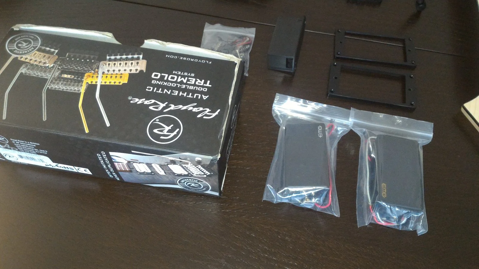

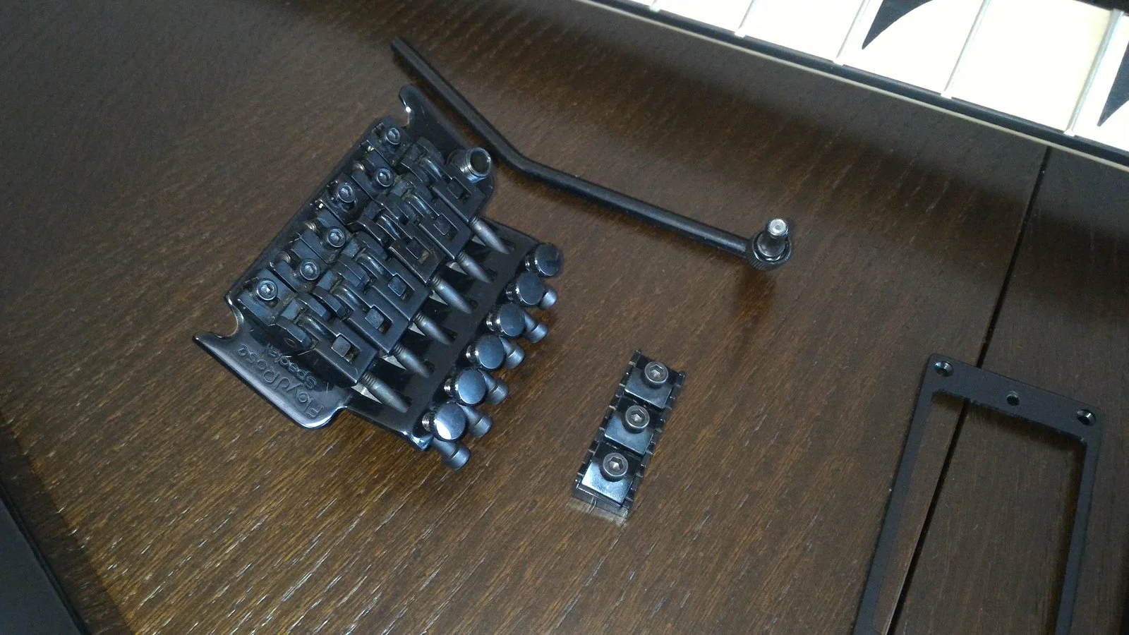

Donanım olarak köprüde FR Special tercih ettim, çünkü aktif olarak kullanmayı düşünmüyorum, bir şekilde sabitleyip bu şekilde kullanmayı düşünüyorum, kullanırsam da Dimebag edasıyla yüklenmeyeceğim için bana dayanır diye düşünüyorum. Manyetik tercihim ise EMG81/85 oldu, hem ucuza temiz bir set denk geldiği için hem de bahsettiğim 4 alternatiften en çok aradığımı verenin EMG 81 oluşundan dolayı denemeye bununla başlamak istedim, ilerleyen dönemlerde bu seti satıp başka setlerle kıyas yapma düşüncesindeyim.
Burguları ve neck platei, potansları ıvır zıvırları sap geldikten sonra Ankara Solo Musicten temin etmeyi düşünüyorum, tüm parçalar elime geçtikten sonra resimlerle ve kayıtlarla desteklemeye devam edeceğim.

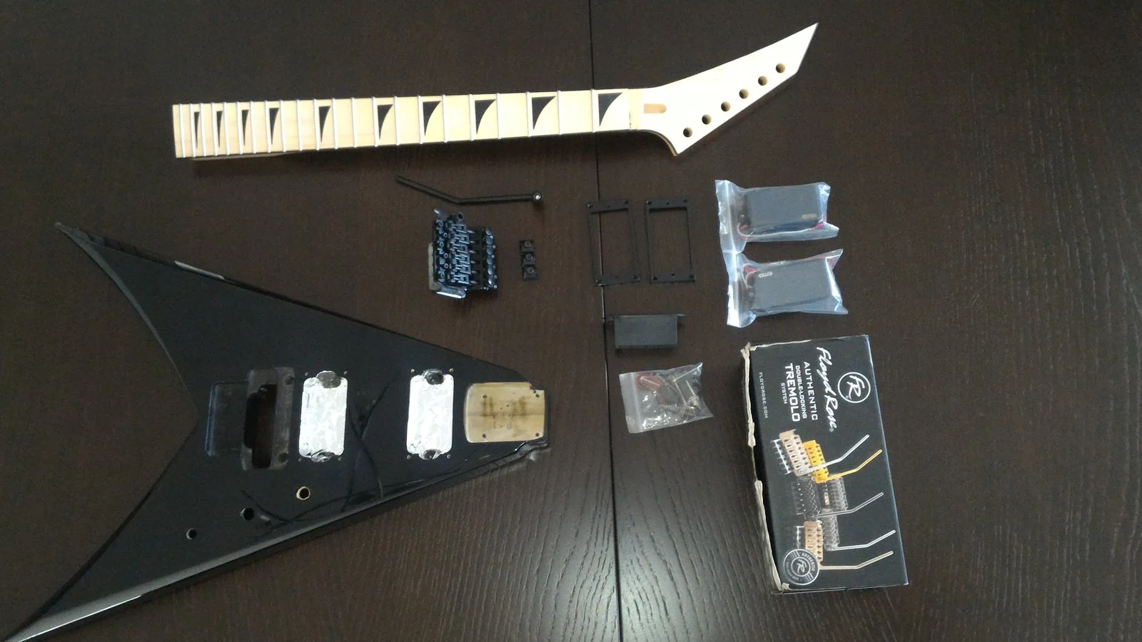

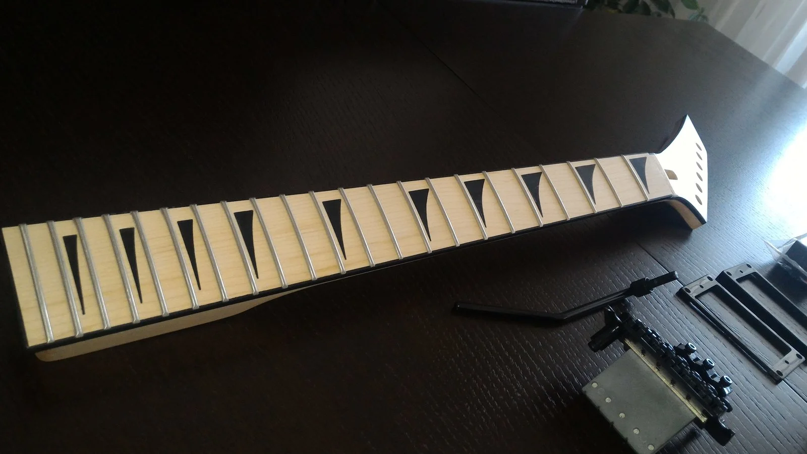

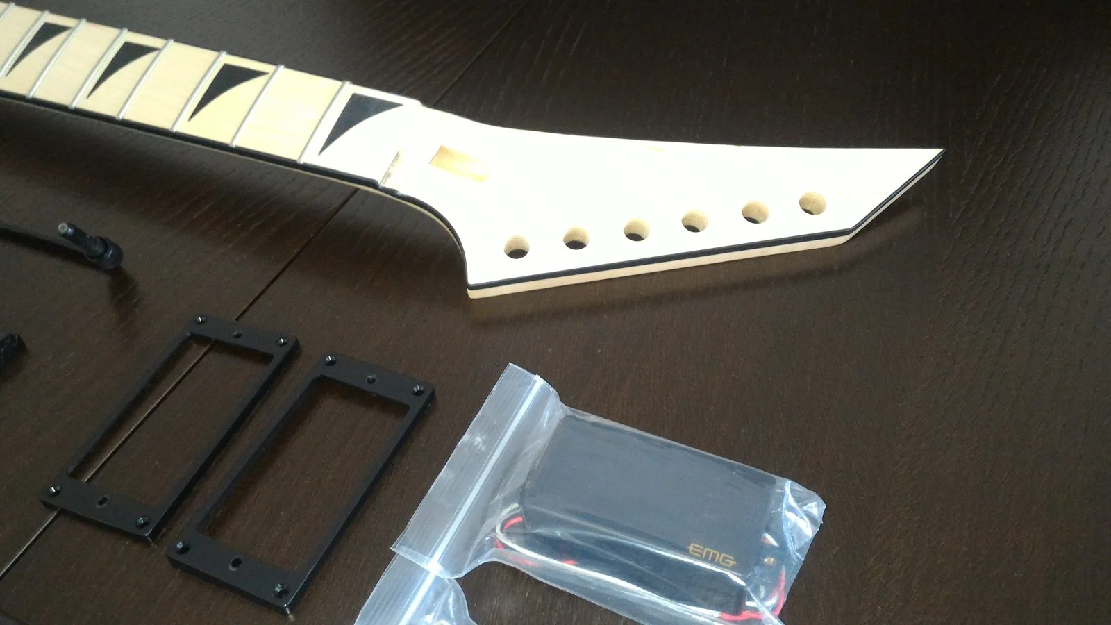

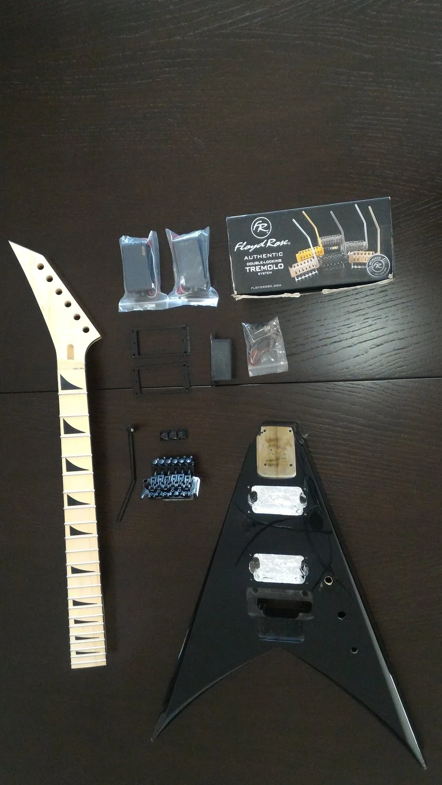

5.1.2016'da rahat duramamam ile başlayan gitar arayışları bugün "4.4.2017" sonlandı. Birkaç saat önce sapım geldi. İşçiliği benim pek hoşuma gitti ancak 1e1 Jackson headstocka sahip değil, en üstteki kısa kenar normal saplara göre 1 cm kadar daha genişten kesilmiş muhtemelen yasal olaylarla uğraşmamak için ancak en ufak şekilde rahatsız etmedi beni, derdim bi replika yapmak değildi sonuçta (Made in USA yazan waterslide Jackson logosu da aldım o ayrı mevzu 😀 )
Şu anda gitarın boyanması ve donanımın takılması kaldı geriye, sınavlardan pek vakit bulamadığım için birkaç hafta oyalayacak beni gibi duruyor hiç yoksa, ancak elimdeki parçaların görsellerini bırakayım merak eden arkadaşlar için.

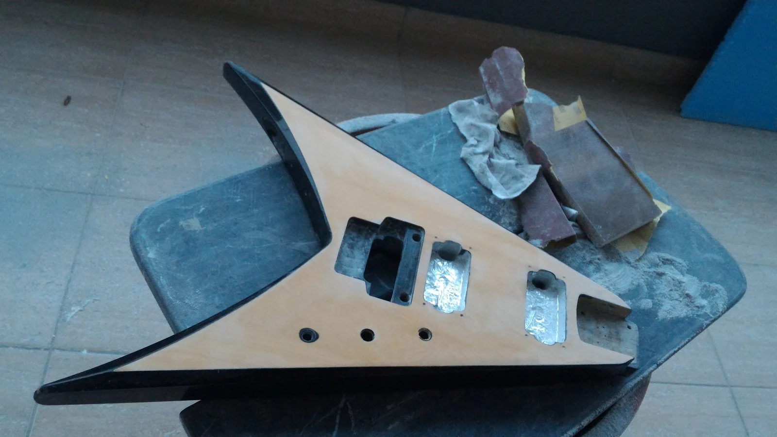

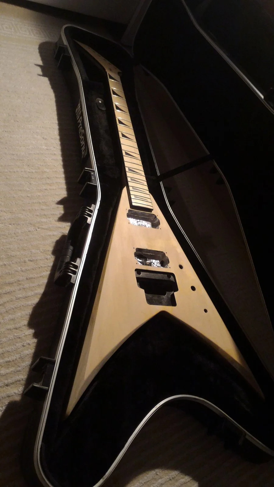

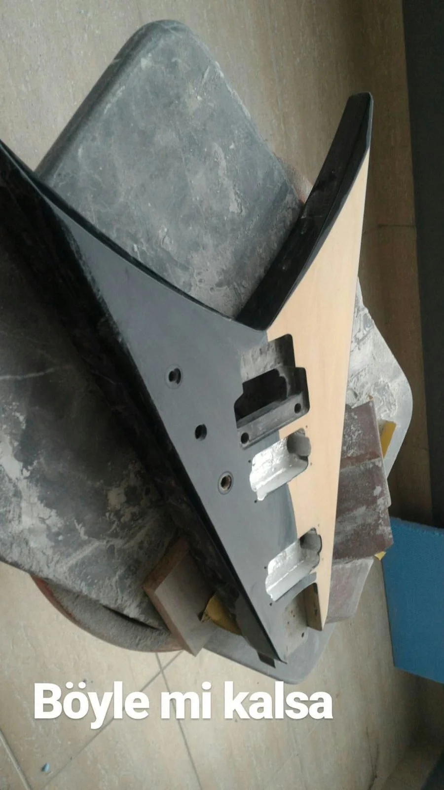

5.4.2017 // Dün gitarın gövdesini zımparaladım, 1 2 yarası vardı ancak hepsinin gitmesi mutlu etti beni, ayrıca KV zımparalaması en kolay gövdelerden biriymiş sanırım, tüm yüzeyleri düz olduğu için çok rahat ettim, ufak sunta bir parçaya 100lük zımpara gererek ön ve yan yüzleri hallettim, eğimli kısmın uçlarını da düz hattı kaybetmemek adına suntayla yapıp arkalar elimle yaptım, sonra da 150likle bir kat daha yaptım heryere. Sonuç bu,3 saatte çıktı tümü.
boyamaaa, boyamaa 🙂 natural finish gitar arayan biri icin muazzam bir goruntu olmus, bir yerden govde mi bulsam ne?

Ben Türkiye'de siyah ve kırmızı disinda hiç V gitar görmedim, söyle bir renk ne guzel olur aslinda hemde farkli olur 🙂

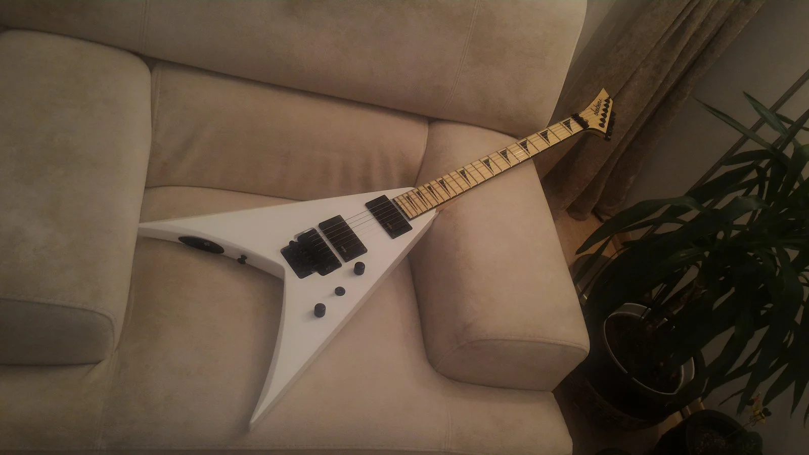

Hocam aslında mydukkanda js32leri almak için bile delirdiğim dönemlerde (tahmini 2007 falan) gördüğüm kvx10lardaki boyaları hep sevdim ama böyle alengirli işlerin yapılması düz boya yapmanın yanında biraz da "sanatçılık" barındırdığı için belki gövde ve sapa verdiğim parayı vermekte var, gövde biraz parçalı olduğu için malesef naturel de yapamayacağım. Aslında siyah ve bordo tespitine ben de çok katılıyorum ve gönlümden geçen ilk renkler quicksilver veya beyaz ama ikisi de ebony/rosewood saplı Vlere çok yakışıyor, bunda sap maple olunca daha koyu tonlar gitarın hatlarını öne çıkarır gibi düşündüm, aklıma Petrozzanın yeni ESP Vlerindeki mat asker yeşili geldi. Onun dışında da photoshop üzerinden nasıl duracağına bakmıştım, birçok renk aslında hayali kadar güzel durmuyor, hatta ekleyeyim siz de bir gözden geçirin, bahsettiğim kontrast olayını farkedeceksinizdir bence.
Bu da Petrozza yeşili, ben de tüm bu denemelerden sonra mat siyah veya mat yeşil yapmayı düşünür oldum açıkçası.

Gri ve yesilde ayrica cok guzel duruyormuş. Acikcasi ben pek cok kez Turk luthierlerin opak boya yapamamasindan dolayi hep tahtayi gosteren boyalara kactigina dair elestiriler okudum. Anladigim kadariyla boyle opak boyalarda islem epey zor, portakal kabugu gibi puruzler oluyormus. İsterseniz bir goz gezdirin bu konu hakkinda 🙂
