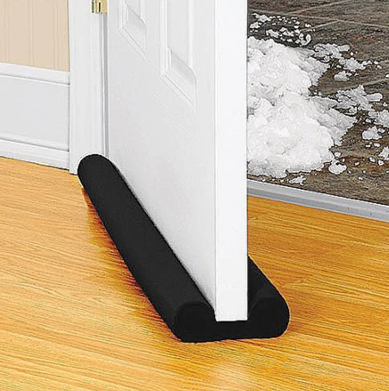

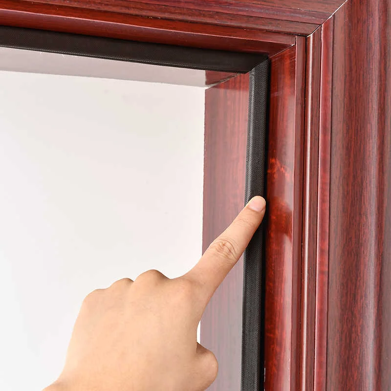

Kapının çerçevesi ile arasında kalan boşluklar var mı? Onları weather seal (türkçesini bilmiyorum) ile kaplayabilirsin. Kapının altı boş ise onu da kapı altı süngerleri ile biraz halledebilirsin.

Bunlar elbette %100 olarak soundproof yapmaz ama yardımcı olabilir diye düşündüm.
