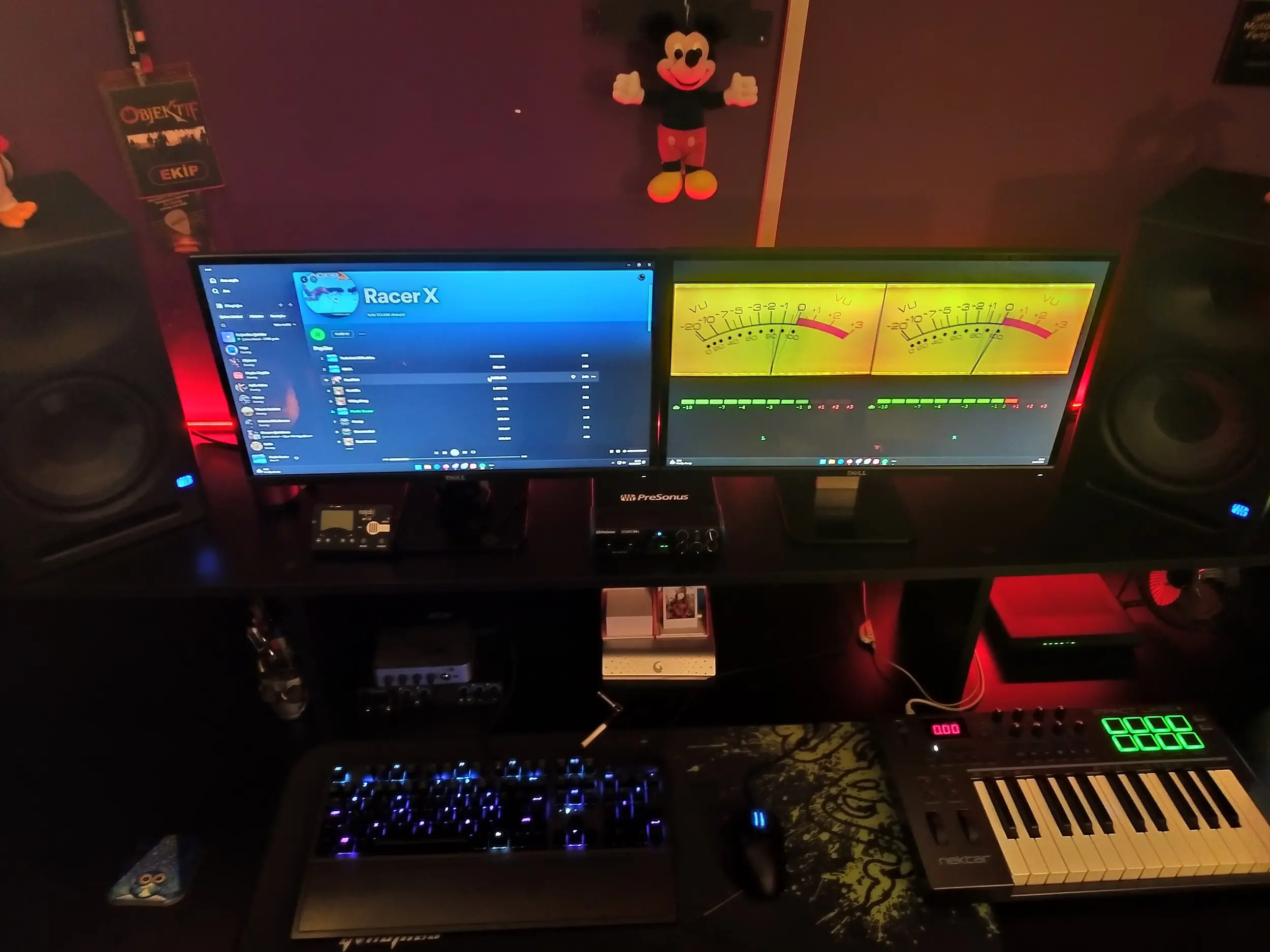

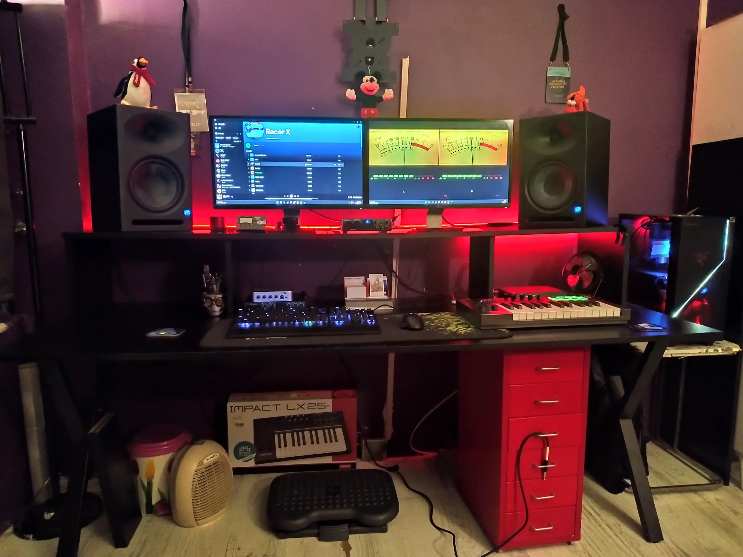

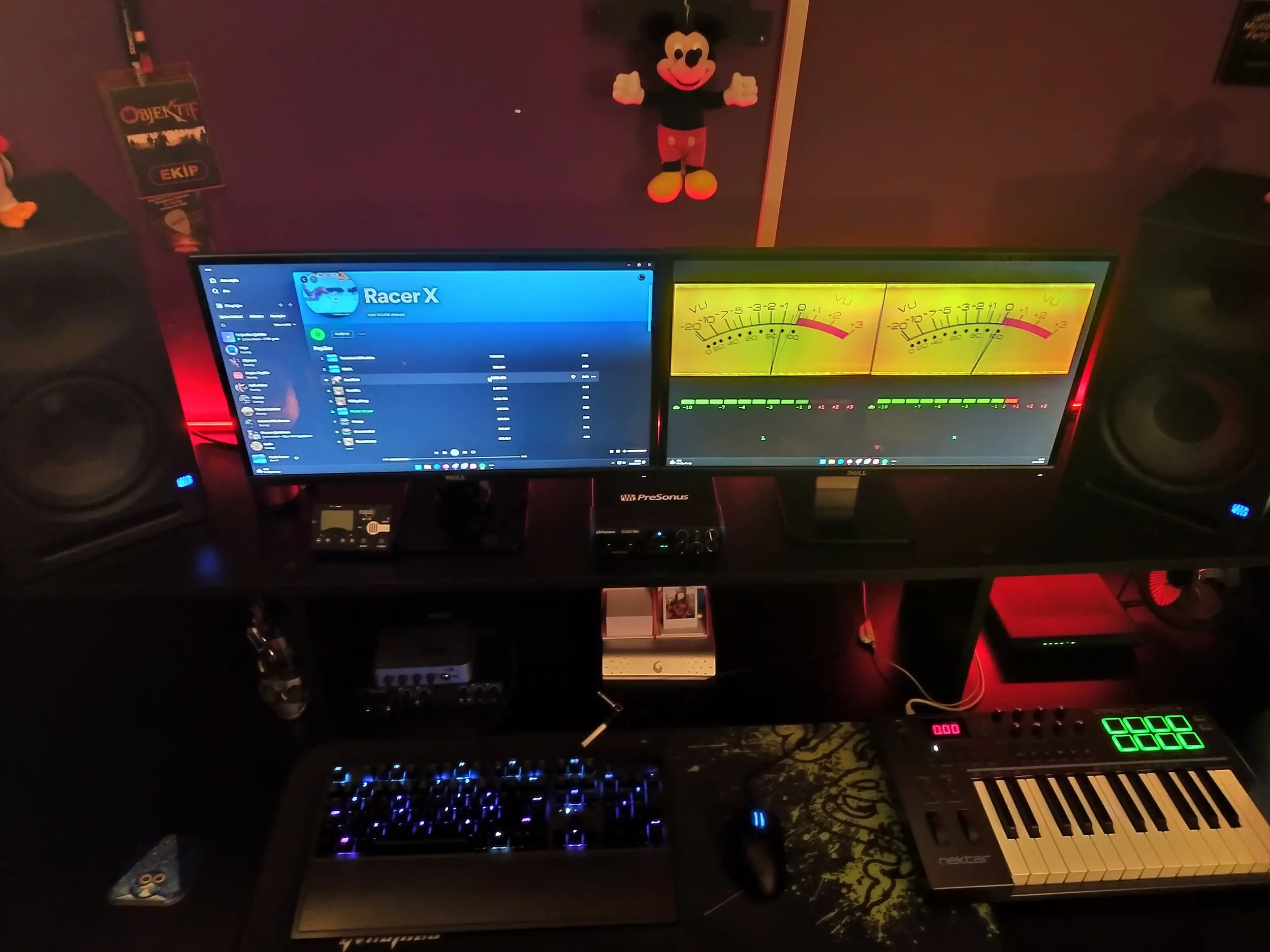

Merhabalar arkadaşlar,

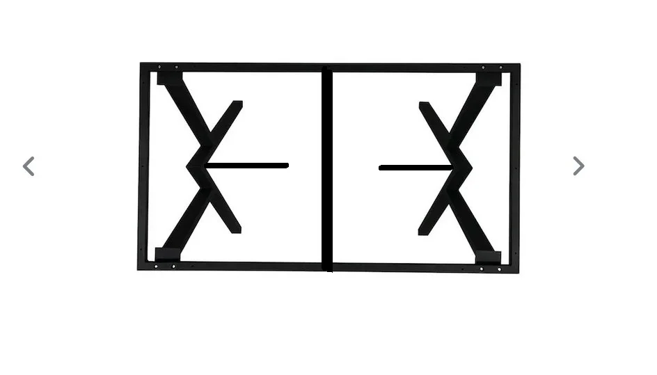

Kısa bir süre önce ben de bir stüdyo masası projesine başladım, hatta " @blackfriday666 " den birkaç fikir ve öneri aldım. Tekrar teşekkür ederim desteği için. Benim yaptığım masa biraz daha basit bir masa çünkü CNC'ye tek parça kesim işleri maalesef hatır gönül ile oluyor ve koşuşturmak gerekiyor, bu yüzden çok uğraşmak istemedim. Masa ayakları için demir tercih ettim online bir internet sitesinden buldum yaptırdığım kişileri ve telefon numaralarını alıp iletişime geçtim, fakat istediğim ölçüde yoktu. Ancak sağolsun arkadaşlarla konuştum ve istediğim ölçüde yaptılar sadece ayak boylarını değiştirtemedim maalesef çünkü maliyet %60 artıyordu ayak boyları 73cm oldu. Ayrıca hangi amaçla kullanacağımı söylediğim için bana 2 adet de destek aparatı özel olarak yaptılar ağırlık kaldırma kuvveti ise 200 kg. Demir ayaklar Samsun'dan geldi, özel ölçü istediğim için 1 veya 1 buçuk hafta içinde geleceğini söylediler, çünkü statik boya fırınına toplu bir şekilde sokuluyormuş. Şansıma sipariş ettiğim gün boya olduğu için oradaki usta o gün halletmiş, sağolsun. Toplam 2 gün içinde çok iyi paketlenmiş şekilde elime ulaştı toplam ödediğim fiyat 950 TL oldu MDF konusuna gelirsek, internette birçok MDF satan kişiyle konuştum mat siyah istediğim için. En önemlisi de aslında bu çünkü çok farklı fiyat tarifeleri söylediler. Birisi 2600 TL istedi, başkası ise 1750 TL istedi. 1750 TL olan İstanbul Başakşehir'deydi, oradan sipariş edecektim ki kargo dahil olmadığını söyledi. Nakliyeciye fiyatı sordum, nakliyeci 15 km yol için 700 TL istedi. Konuştuğum mdf kalınlığı ise standart 18mm'di. Ardından mahallede olan bir marangoz vardı, biraz da tanıdık sayılırdı, ona gidip sorduğumda nakliye dahil 2100 TL istedi. Tamam dedim, sipariş ettim. Fakat bir kez daha öğrendim ki ustayı yüz verilmemesi gerekli ve sert olmak gerekli. Sipariş verdiğim gün çarşamba günüydü ve iki gün içinde geleceğini söyledi, fakat gelmedi. Bir sonraki hafta çarşamba geldi, tabii ki usta ile baya bir konu yaşadım ki hala da yaşıyorum ray almadığı için hala alt taraf da ki klavyelik takılmadı yarın gidip uslubumu biraz daha sertleştireceğim neyse. Ve sonunda tamamladık toplam 3050 TL ödedim , umarım sizler daha iyilerine sahip olursunuz. Herkese iyi günler, iyi çalışmalar dilerim. Aşağıda masa ile ilgili ölçümler ve diğer detayları bulabilirsiniz.
Edit: Üst profil'in ayaklarının aralığı 49cm'dir rack ekipmanlar koymak için.

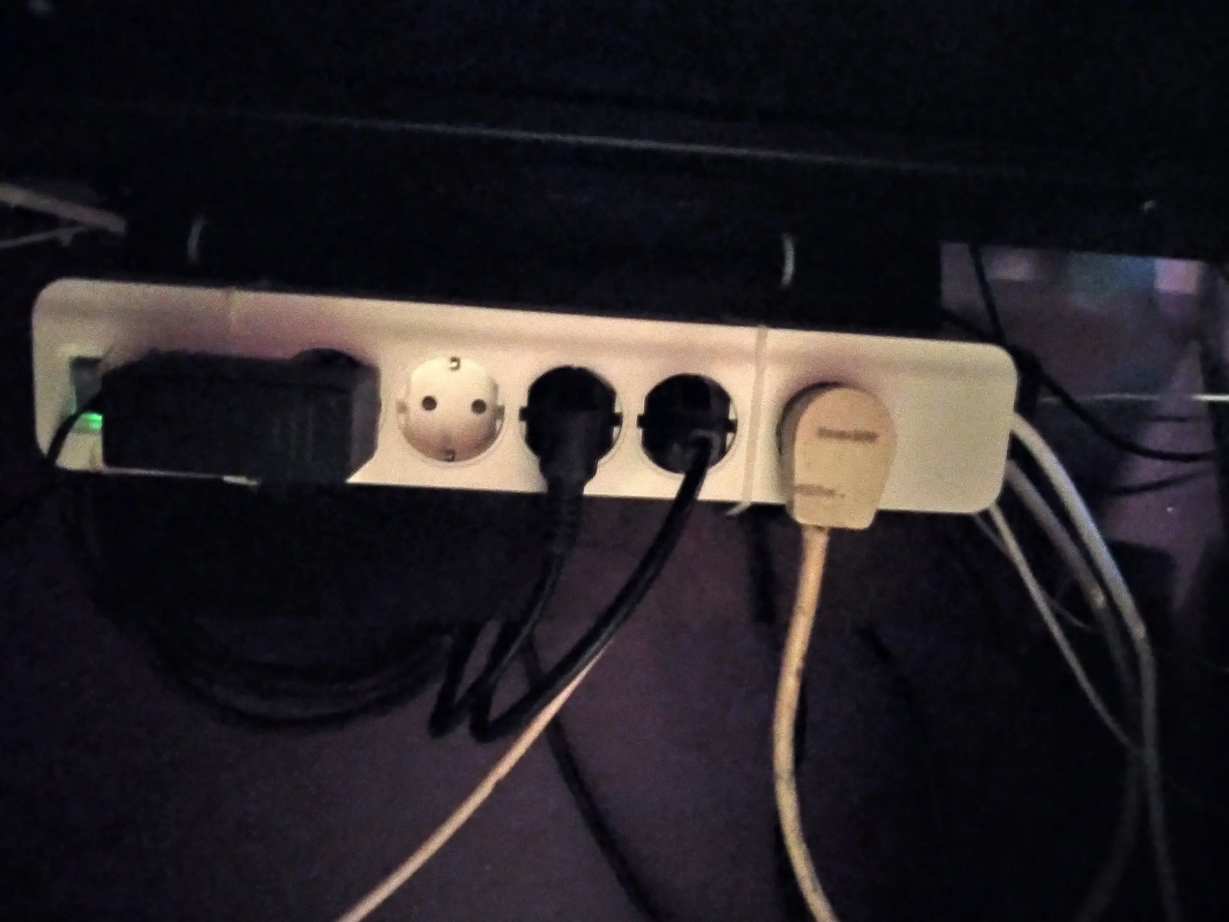

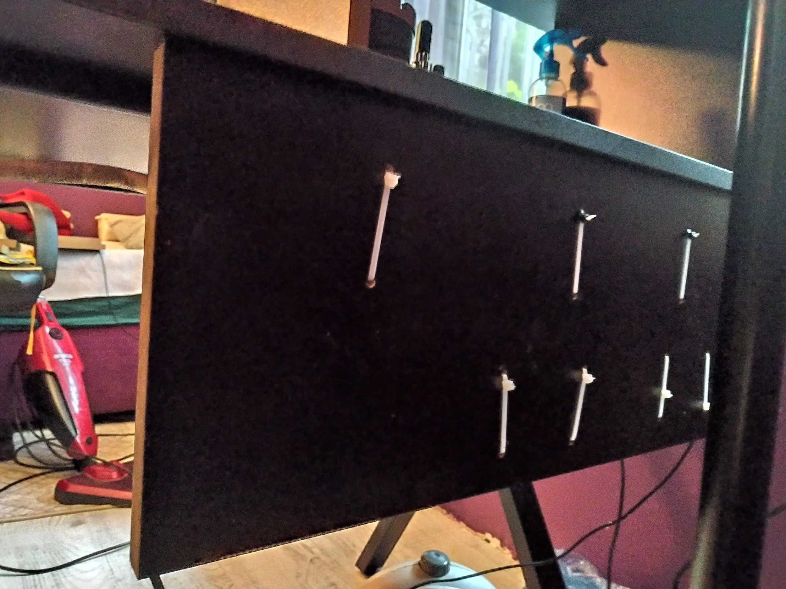

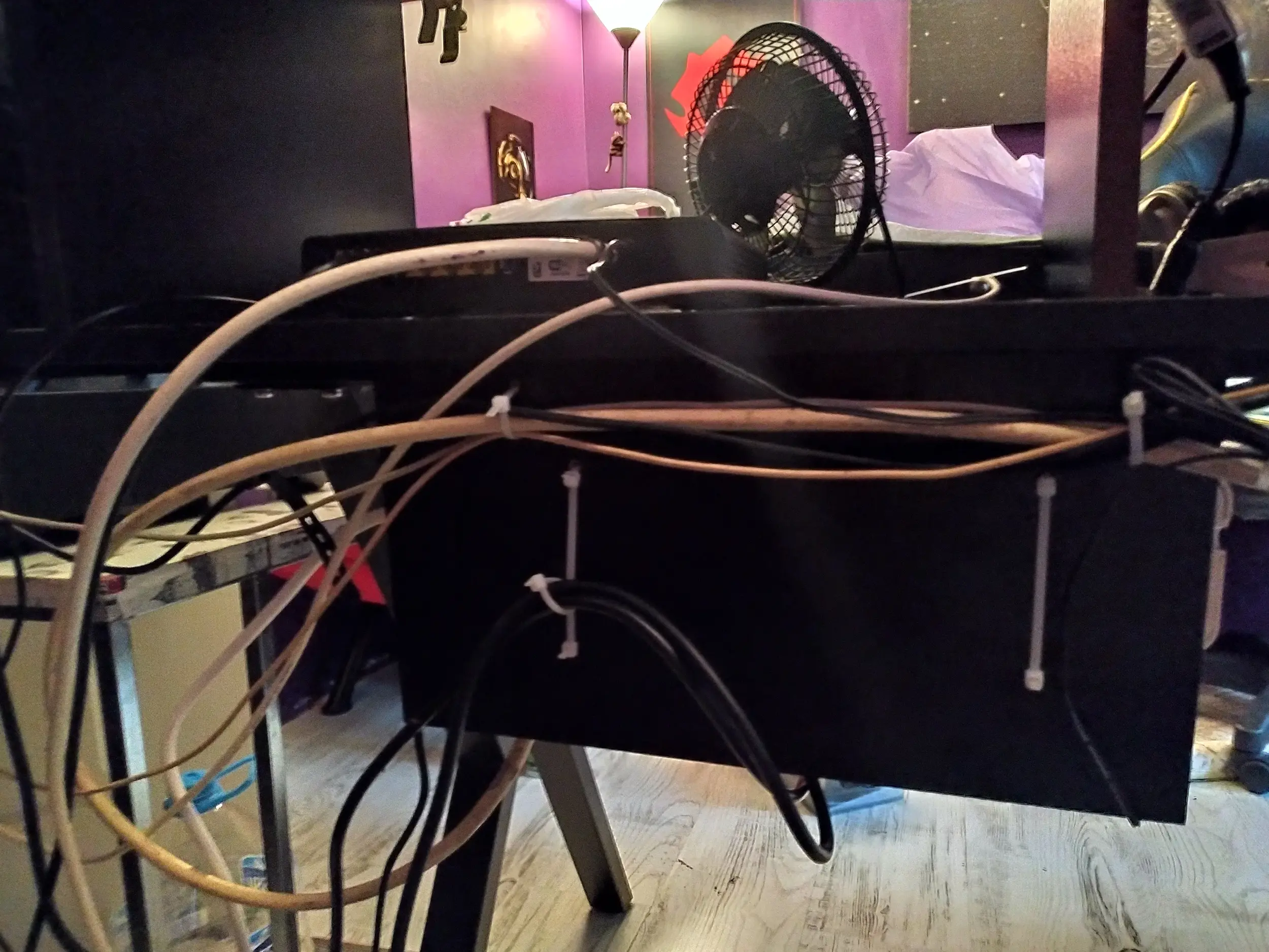

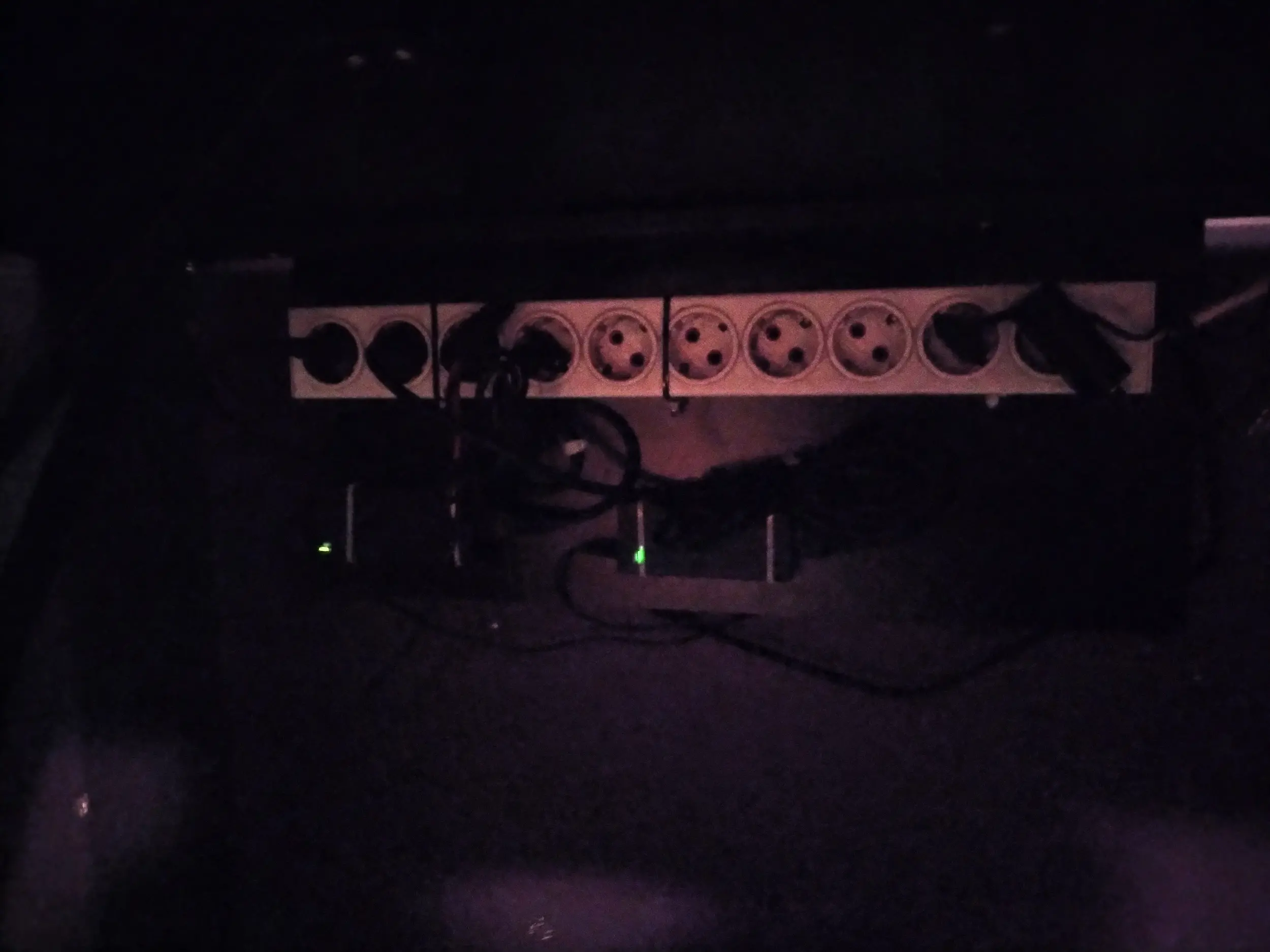

Edit2: Kablo ve prizlerin yerde durmaması ve toplu görünmesi için elimde kalan mdf parçalarından çözüm ürettim. Önden ve arkadan görünüşlerini fotoğraf olarak ekledim.
Kod:
Ana tabla
Uzunluk:200cm
Genişlik :80cm
Üst tabla (Platform)
Uzunluk:195cm
Genişlik:40cm
Üst tabla platform tutucuları 4 adet
Boy:25cm
Genişlik:40cm
Klavyelik (klavye koyma yeri)
Uzunluk:140cm
Genişlik:40cm
klavyelik yan tutacakları 2 adet
Uzunluk:20cm
Genişlik:40cm
18mm MDF kullanılmıştır 1'inci kalite
Demir ayak ölçüleri
Uzunluk:195cm
Genişlik: 80cm
Ayak boyu: 73cm
Ayaklarda ve üst çerçeve de  1,5mm Profil kullanıldı.

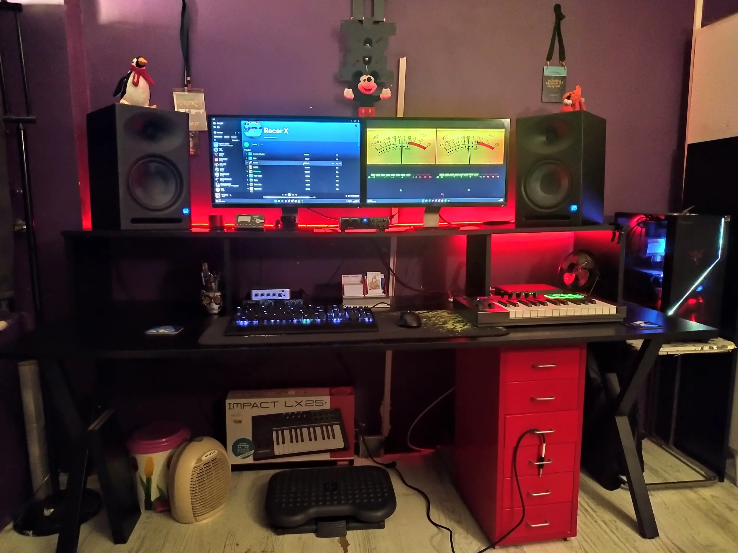

Güzel görünüyor ,iyi günlerde kullanın.
oturuken sağa sola dönerim ayaklarımın bir yerlere çarpmasından inanılmaz rahatrsız oluyorum bu yüzden orta ayaklıklar benim için hep sıkıntı. orta kısımda ayaklık yok(eğer kırmızı dolap ağırlık çekmiyorsa fotoğraflardan net görülmüyor), masanın ilerde bel verme durumu var mı? 18 mm mdf bunu engeller mi bununla ilgili ustayla konuştunuz mu? açıkcası bu eğilip bükülme kısmı benim kafamı karıştırıyor ilerisi için düşünüyorum bu yüzden acaba masif malzeme /ağaç veya daha sert bir kompozit malzeme vs den yaptırmak gerekir mi diye düşünmüyor değilim.
O kırmızı dolap metal ikea dolabı tekerlekli o istenilen her yöne hareket ediyor masa ile bir bağlantısı yok için de kablolar pedallar adaptörler vb şeyler var. Bel verme durumuna karşı tam ortada bir demir var ayrıca yanlardan da 2 adet destekleyici demir var tablaya montajlanan. 18mm mdf de sağlam bir materyal hemen yamulabilen bir materyal değil yamulması için üst profilin altında ki boşluklara full rack modül sistemler doldurulması gerekir ki bu dediğim senaryo sağ da ve sol da ayrılmış olan rack bölümlerine rack koysanız yine de ortadan bel vereceğini sanmam anca sağ ve sol rack bölümünü doldurup ortada ki bölmeyi de rackler ile doldurursanız bel verme ihtimali olabilir.
