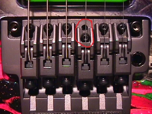

Çok ilginç, şu an kullandığım gitar rg570 ve o da 25,5 skalalı ve aynı sette sorun yaşamıyorum. Tansiyonu arttırmak için kalın mi'nin takılı olduğu saddle'i biraz geri çekip tel uzunluğunu artırmayı deneyebilirsin, entonasyonu biraz değiştirebilir ama.
Gitarın sadddleları neredeysse en sondaydı, entonasyonda belirgin bir fark göremediğim için ayarlamaya fazla uğraşmamıştım. Deneyim gene de ayarlamayı.
Floyd rose türü köprülerde saddle'ı köprüye sabitleyen vida için daha geride delikler oluyor, tam ifade edemedim ama eklediğim resimde belli oluyor. Bunun gibi daha gerideki deliklere sabitlemeyi denersen işe yarayacağını düşünüyorum.
