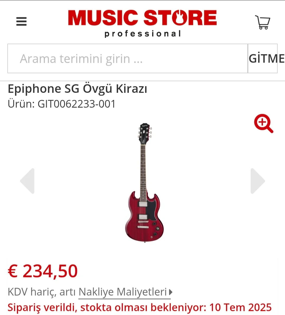

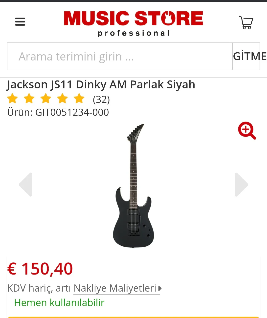

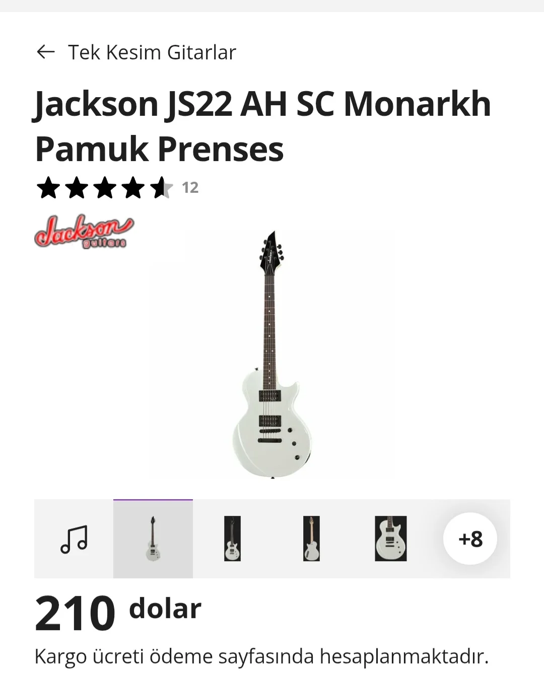

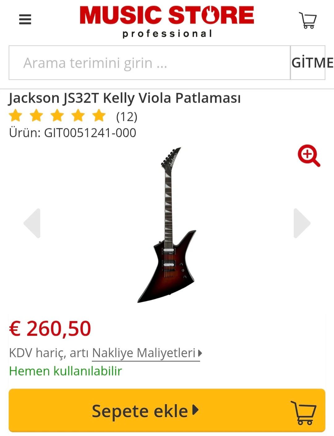

Bu dördünden birini düşünüyorum

Madem bazılarını beğendin almadan önce imkanın varsa mutlaka dene. Sap profili ergonomi çok önemli. Her gitar herkese uymayabilir.
Ha bir de Sg neck dive yapar bunu göze almalısın alacaksan.

Bütçe söylememişsin ama çok yüksek değil gibi. Ben ergonomi açısından sabit köprü ibanez öneririm bu bütçede(rg421 vb.) Rg serisinin altına düşme mümkünse.
Bir de yurt dışı mağazaların sslerini koymuşsun. Vergi politikasını bilmiyorsa ilgili başlıklara bak. Şuan alıp getirmiceksen ya da biri getirmicekse hiçbir anlamıyo yok çok da uğraştırır.

rock metal çalacaksan illa ki şekil şükül gitara gerek yok hele ki "ceksın" olsun diye bir şart da yok... zaten link attıkların da aman aman Jackson'lar değil
ithalat konusunu iyi araştır, bazı markaları ve/veya genel olarak gitar ithal etmek ciddi sıkıntılı
LTD, Schecter, Fujigen filan araştır.. TR fiyatları elbet biraz daha pahalı ama JS ceksın alacağıma önce mutlaka onlara bakarım...
