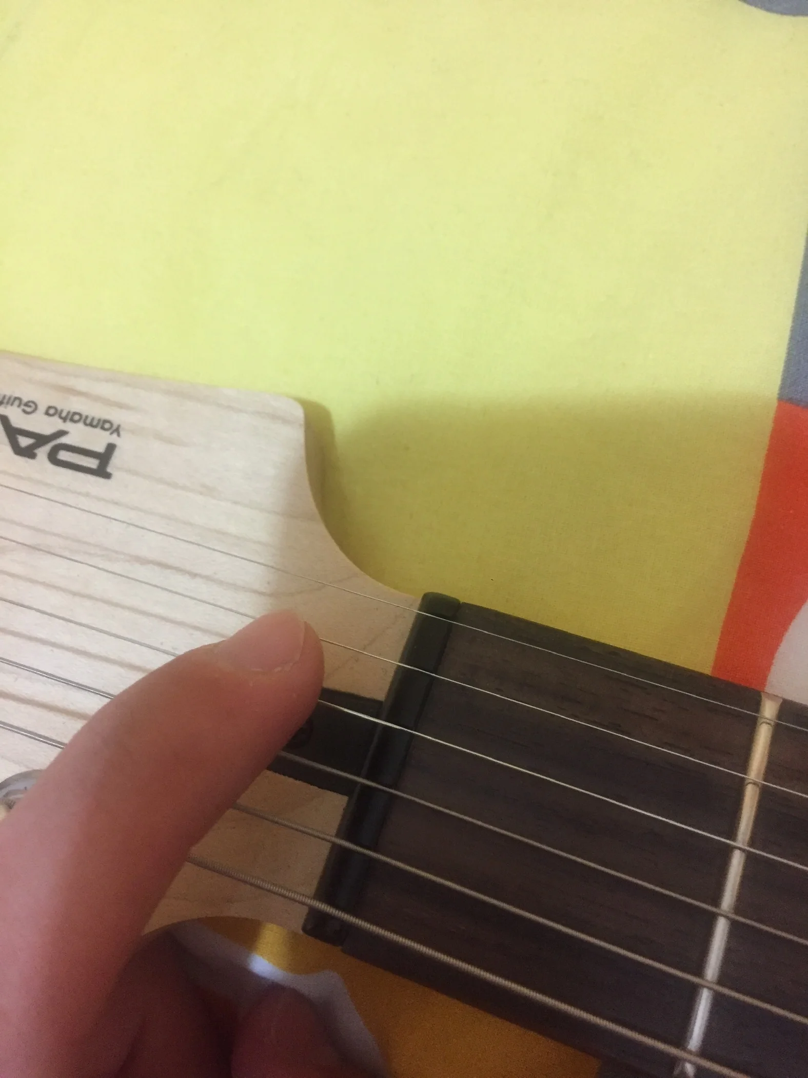

Öncelikle şunu söyleyeyim sorunum tellerin fretlere yakınlığından kaynaklanan cızırtı değil.
Sorunum sadece G telinde özellikle boşta tele vurduktan sonra teli susturmama rağmen devam eden çınlama sesi. Ses direkt köprüden geliyor. Teli tutsamda o tınlama kesilmiyor. Bir şey farkettim tek çözüm sap eşiğinin solunda (klavyenin dışı) tele sadece parmağımı değdirerek o sesi durdurabiliyorum.
76FF8D85-5B42-473D-8A2A-9C654CF5220F.jpegHiç kuvvet uygulamasamda temas etmem yeterli oluyor.
Sorunun tam olarak ne olduğunu söyleyebilecek biri var mı, nasıl çözebilirim, ne yapmak gerek?
(Not: Özellikle G telinin 3. Perdesini çaldığımda gitarın gövdesi normalden daha fazla titriyor. Belki bu sorunla bağdaşır belki başka bir şeydir bilemiyorum, belki işe yarar)
Tınlamalı ses :
Parmağımı koyduktan sonraki ses :
String retainerın altına kauçuk, sünger tarzı bir şey koyun, böylece görsel olarak gitarı etkilemeden netice alabilirsiniz. Yine kurtarmazsa eşikten sonrasına yüksek densite bir sünger sokuşturun.
Ses bugün farkettim telden geliyor elimle aynı teli, eşiğin solundan (resimde parmağımı koyduğum taraftan) yavaşça vurunca aynı ses geliyor. Yani ses eşiğin öbür tarafınında titreyip ses yapmasından kaynaklanıyor. Nasıl halledilir bu ses?

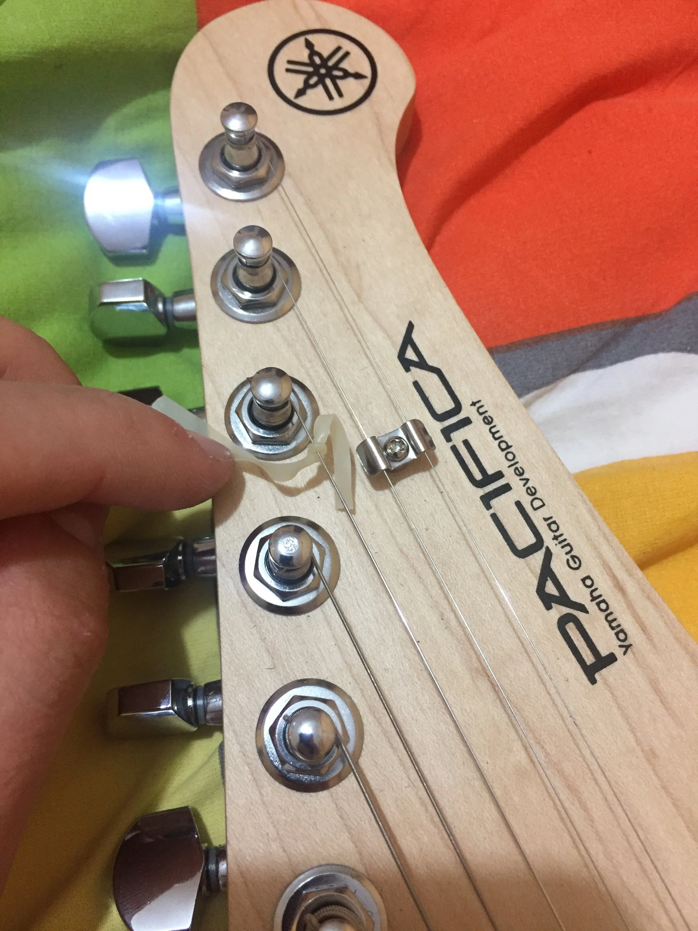

Hocam string retainer dediğiniz kısım sadece alt iki telde var benim sorunum üçüncü telde. Yanlışta biliyor olabilirim, string retainerdan kastınız alt iki teli eşikten önce aynı hizaya getiren küçücük metal parça değil mi?
Şimdi baktım, ben tüm Pacificalarda çift string retainer var sanıyordum, sadece üst modellerde çift string retainer koymuşlar. Bir string retainer daha alıp takarsanız muhtemelen sorununuz çözülür.
Tamamdır, açıkcası orijinalini de çok bozmak istemiyorum daha 1 ay önce aldım ama başka çare bulamazsam başka şansım yok. Teşekkür ediyorum.
Kendimce şu şekilde tele balon lastiği bağladım ve sorunu bu şekilde düzelttim şu an o tınlama sesi kesildi. Bunun telin sustainine vs herhangi bir etkisi olur mu herhangi bir sakıncası var mı?
Bu durumda olabilir zira tel eşiğe yeterince baskı uygulamıyor olabilir. Gitarı delmekten çekinmiyorsanız bir string retainer daha alıp takın, teli koparmadığınız sürece daha fazla string break angle her zaman iyidir. Üst modellerde de aynı headstock tasarımını kullanıyorlar ve çift string retainer var. Demek ki Yamaha da gerekli görmüş.
Kendim bu işe girişemem ama bir luthiere götürüp yaptırtabilirim.Dediğiniz gibi Yamaha’da gerekli görmüş olacak ki üst modellere eklemiş. Şu an için sorunu bu şekilde çözdüm sayılır. İlginiz için çok teşekkür ederim. İyi akşamlar.
