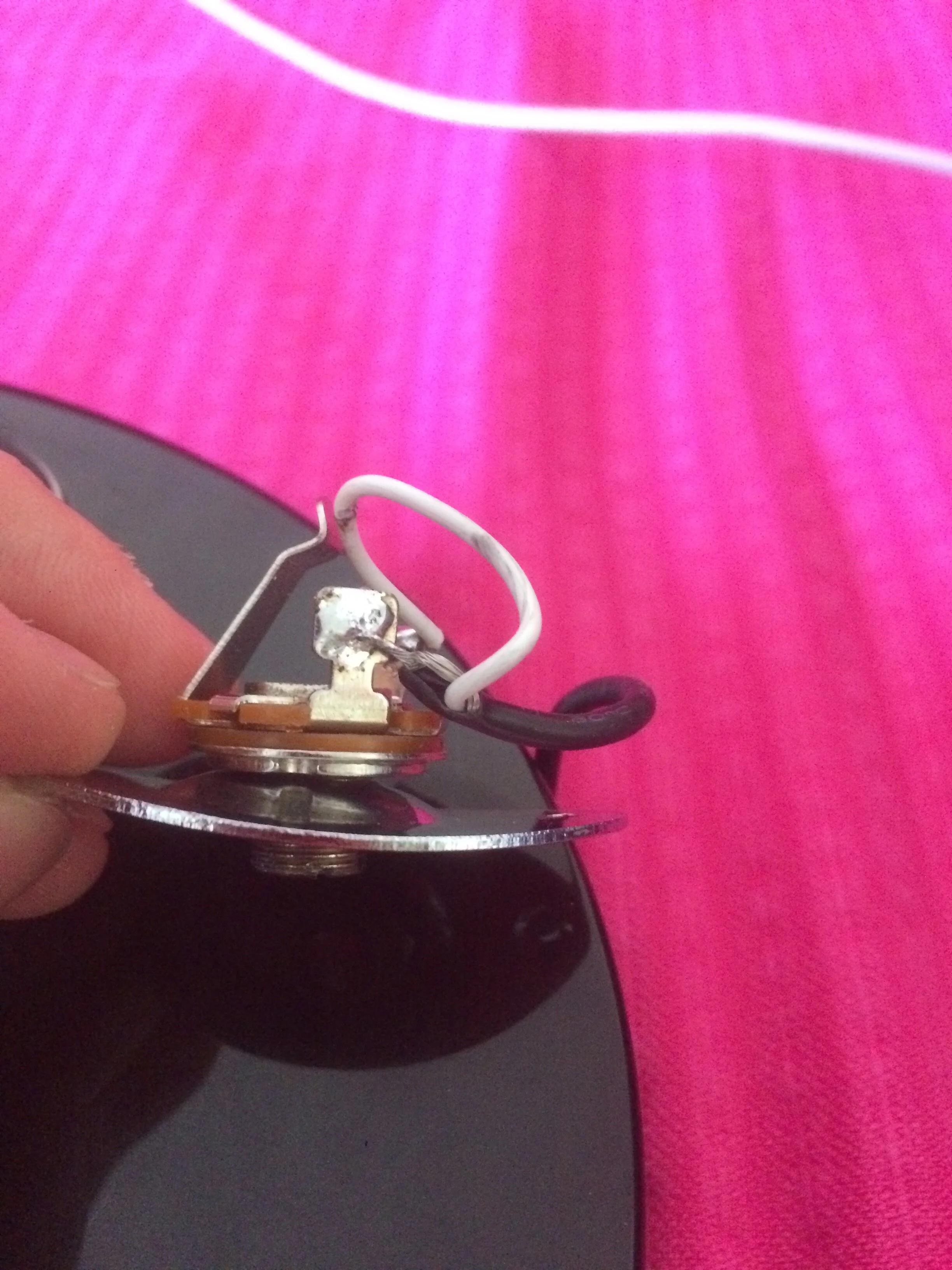

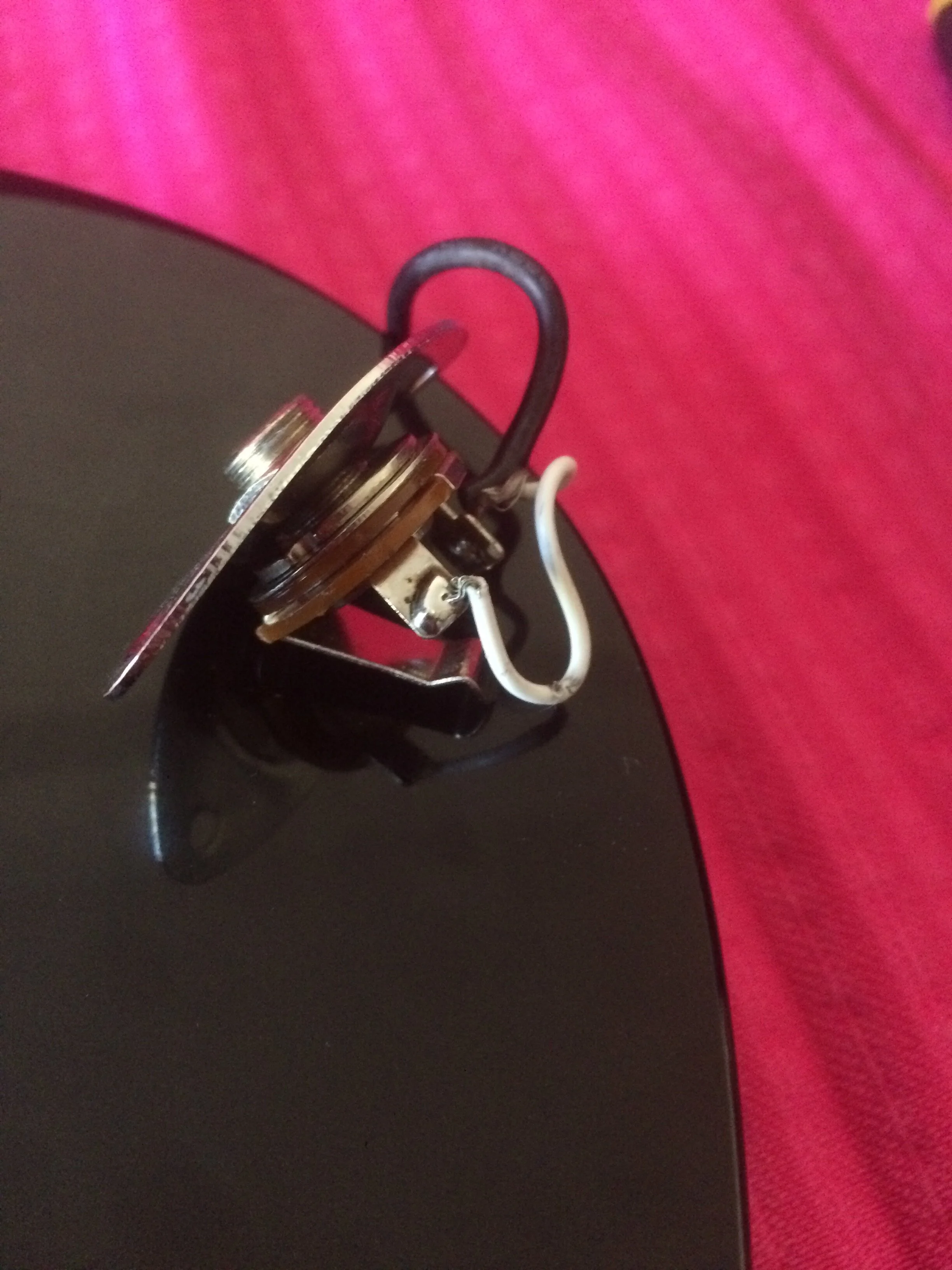

fotoğrafları ekledim
Kabloları ters bağlamışsın. Ek olarak lehimler de çok iyi durmuyor zaten. Beyaz kablonun olduğu lehimdeki tellerin girdiği yerdeki boşluk olmaması gereken bir şey ve siyah kablonun olduğu lehim ise soğuk lehim gibi.
Yanlış görmüyorsam siyah kablonun bağlı olduğu demir jak ucunun değdiği o büyük demir çıkıntı ile bağlantılı. Beyaz kablo da siyah kablonun içinde yani hot kablo olarak tasarlanmış. Siyahın telleri de beyazın etrafını sararak parazitten koruyor topraklamaya ek olarak. Bu sistem böyle düzgün çalışıyorsa gitarı daha önce kim kabloladıysa ters yapmış demektir. Yani siyah kablo potun hot ayağına bağlı, beyaz ise potun arkasındaki toprak ağına bağlı demektir.
peki bunun gitara bir negatif etkisi olmuş mudur
