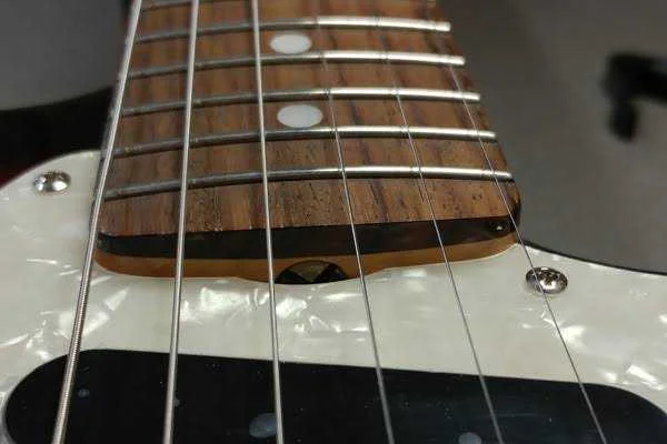

Niye? Sap demirine topuktan da erişim olsa, erişebilmek için resimdeki gibi bir boşluk yok mu neck manyetiğin arkasında

Çoğu modelde öyle, benimkinde farklı biraz. Sapı tam sökmesemde biraz yükseltmem gerekiyor. Bu da akortlu haldeyken sap ayarı yapmama engel oluyor.
