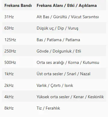

Gitaristler sıklıkla frekansları, şeyleri nesnel bir şekilde tanımlamayan kelimelerle tanımlarlar. İşte sıklıkla tanımlamaya çalıştığımız ve sıklıkla yanlış etiketlediğimiz genel alanlar. Bu "duyguları" veya daha doğrusu belirsiz açıklamaları genel bir frekans bandıyla ilişkilendirmeye başlamanızı öneririm. Bu, işleri düzeltmeye nereden başlayacağınızı belirlemenize yardımcı olabilir. Bu sorunlu alanları taramak için parametrik bir EQ kullanabilirsiniz.Büyülü Frekanslar
Tamam, ama tüm bunlar ne anlama geliyor? Elektrik gitar açısından, dikkatimizi belirli frekans aralıklarına odaklamak ton hedeflerimize ulaşmamıza yardımcı olacaktır. Canlı ve Kayıt bölümlerinde bazı EQ hedefleri tanımlayacağız. Bobby Owinski'nin The Mixing Engineer's Handbook kitabında , elektrik gitar için sihirli frekansları tanımlıyor. Sihirli frekanslar, "gitarın daha dolgun veya daha belirgin ses çıkarması" için uğraşmak isteyebileceğimiz frekanslardır. (Owinski 140) Bunları bir yere yazmak isteyebilirsiniz:- 240 ila 500 Hz'de doluluk
- 1,5k ile 2,5kHz arasında varlık
- 8kHz'de Tiz/Hava/Cızırtı

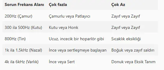

Gitarın "sihirli frekanslarına" ek olarak, Owinski bazı dikkate değer sorunlu alanlara işaret ediyor. Bu frekansların çok azı veya çok fazlası, enstrümanınızın karışımda kaybolmasına veya bir başparmak gibi göze çarpmasına neden olabilir. Gitar tonunda, genellikle bu listedeki düşük frekanslarda aşırıya kaçma eğilimindeyiz ve yüksek frekansların sertliği nedeniyle çok az kullanma eğilimindeyiz. Düşük ucu hissetmeyi severiz ve kulak zarında bir buz kıracağı hissetmekten hoşlanmayız.Ön Amplifikatör Kazanç Hususları
Çok fazla gain kullanıyorsanız, tonu sıkılaştırmak ve sertliği veya kulak yorgunluğunu azaltmak için basları ve tizleri azaltmanız gerekecektir. Daha temiz tonlar, burada netlik bir mikste kaybolmadan "daha yuvarlak" bir sesten faydalanabileceğinden, biraz daha fazla tiz ve bastan faydalanabilir. Fender amfilerinin mükemmel temiz amfiler olarak kabul edilmesinin bir nedeni de budur. Çoğumuzun amfilerden veya pedallardan belirli bir sesi kovalarken "Fender temiz ve Marshall ortalama" istediklerini söylediğinden eminim. İkisi arasındaki EQ farkları nedeniyle bu, sağlanması zor bir dengedir ve ton genellikle amfide/kabinde hangi hoparlörün olduğuna göre belirlenir. Temiz bir amfide Greenback'leri gerçekten sevmiyorum, ancak çıtır çıtır bir amfide o kadar da kötü değiller. Temiz ve ortalama sizin için önemliyse bir denge kurmaya çalışmamız gerekir. Uzlaşmalar yapılması gerekecektir.Temelleri kullanmaya başlamak
