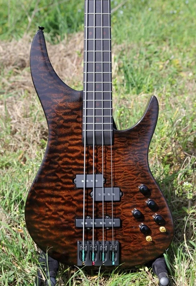

Hayranlıkla inceledim bugün instagramda sahibine denk geldiğimde. Güle güle çalsın , tü tü tü maşallah. Carvin-vari olmuş, ama carvin halt etmiş gerçekten. Klavye yağ gibi görülüyor. Ancak bir şey sormak istiyorum, E teli ile , G teli'nin klavyenin uç noktalarına olan uzaklığı farklı gibi. Yani G teli klavyeden çıkacak gibi duruyor ufak bir dokunuşla. Yoksa bana mı öyle geliyor?
iyi bir gözlem tebrikler ama aslında tabi ki öyle değil, tamamen fotoğraf açısıyla ilgili. Artı kullandığım köprüde teller istenilen yatay noktada ayarlanabiliyor, sağa sola kaydırılabiliyor. Bu konularda çok hassasımdır, şeytan aytıntılarda gizlidir, iyi gitarları ayıran nüanslar da bunlardır.

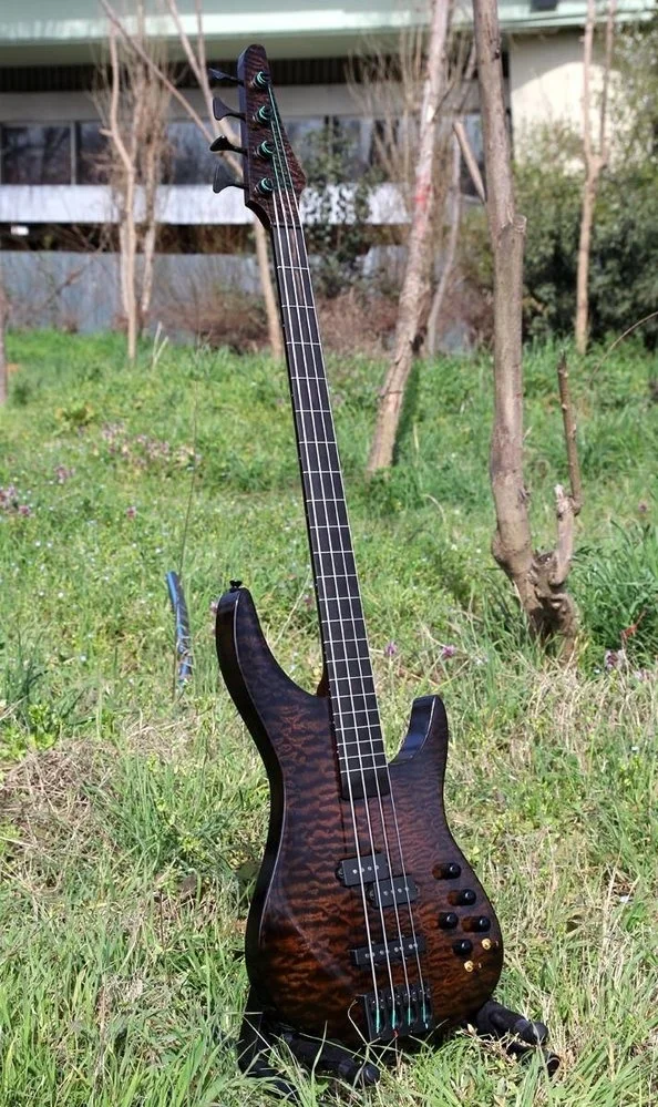

En gereksiz soruyu ben sorayım: bu gitarların fotoğraflarının çekildiği bu bahçe bu çimenler neresidir (Muhtemelen Kadıköy'de bir apartmanın arka bahçesidir diye düşündüm)? Ne güzel ne canlı bir yeşildir böyle. Aslında agaç çimen arka planında böyle gitarları çekmek, omleti kümeste çekmek gibi ama olsun. 🙂 Forumdaşımız @barrios'un gitarı da enfes olmuş ellerinize sağlık hem de sonsuz kere...
Teşekkürler, resimleri çektiğim yer Söğütlüçeşme tren istasyonunun arkasındaki park.
