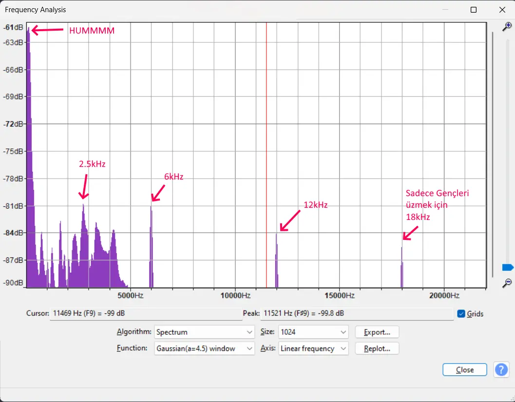

Ocak'ta yine yama çıkartmışlar, yine güncelledim.
Sonuç yine hüsran.
Gitarı susturduğumda veya söktüğümde hiç fark etmiyor.
Şu tiz seslere bak.
Mooer P2'de böyle birşey yok, Line6 Pod HD'de böyle birşey yok...
(Not: dB skalası ölçekli değil.)
Sonuç yine hüsran.
Şu tiz seslere bak.
