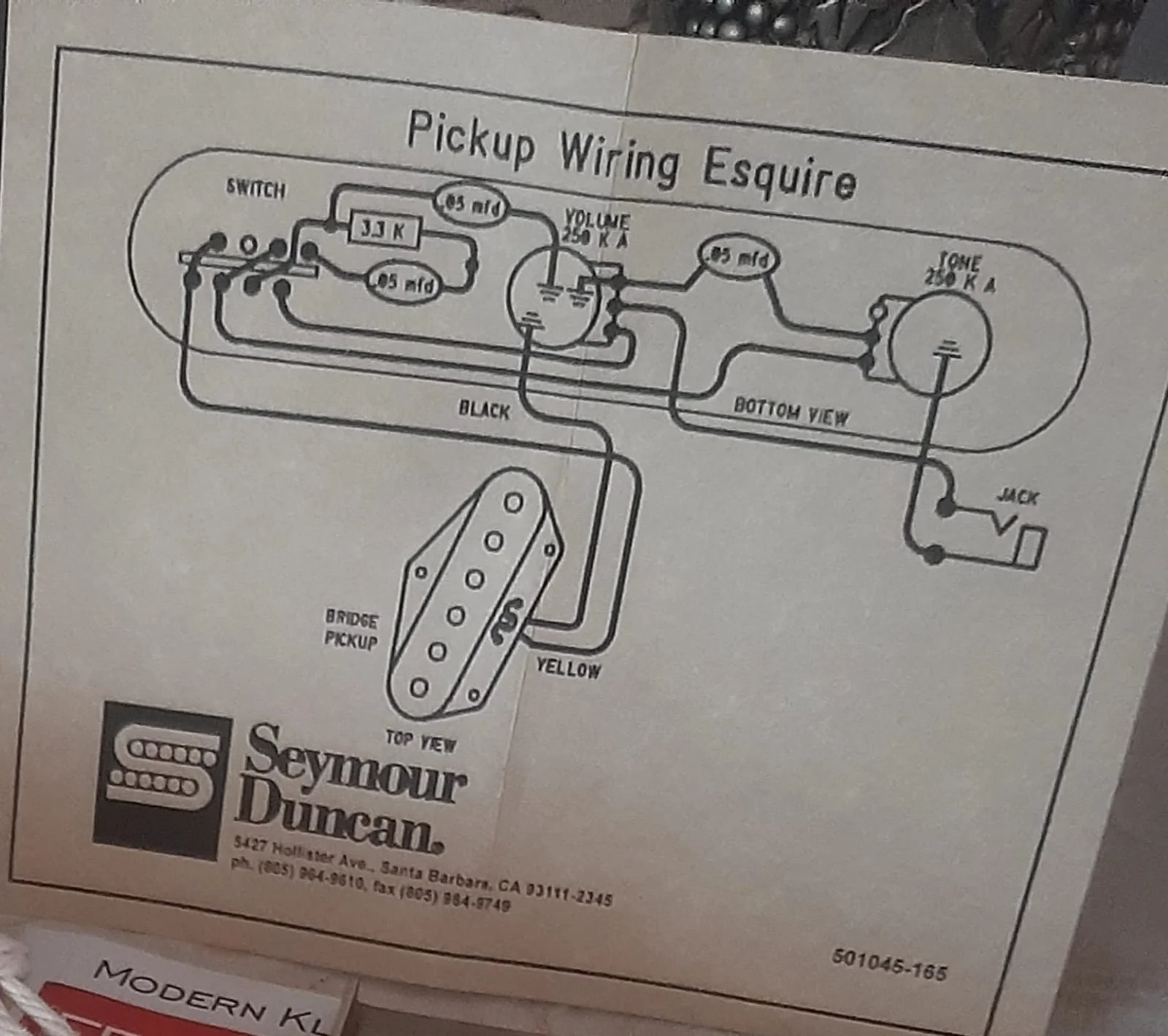

benim manyetiğin kutusundan çıkan "esquire" devresi bu. acaba videodaki gibi hangi kapasitörü değiştiricem tonu aydınlatmak için onu anlayamadım sadece.

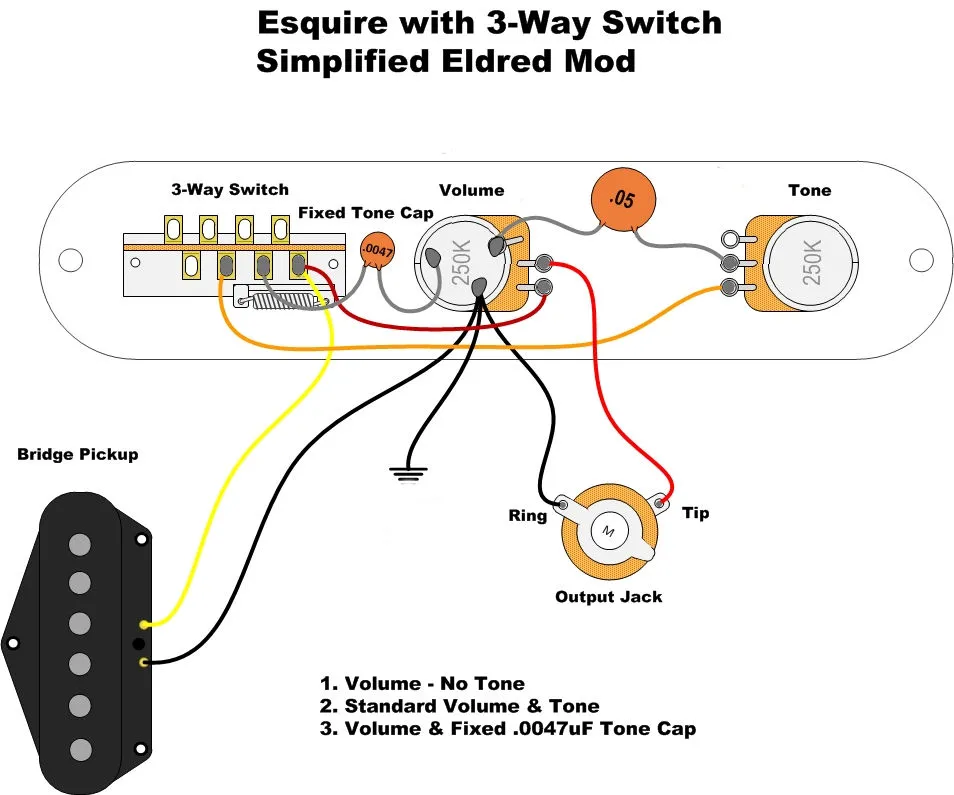

Dirence bağlı olan üsttekini değiştirmen gerekiyor sanırım. Bir de daha sadeleştirilmiş eldred mod diye bir mod varmış bence onu da deneyebilirsin. İhtiyacın olan 4700pF (0.0047uf) ve 0.05uf kapasitör. Bence bu mod tam senin aradığın şey zaten. Aşağıdaki linkte türkiye'den bir satıcı 0.0047uf vintage kapasitör satıyor: Jan Marka 0.0047uF 4n7 4.7nF 400VDC Kapasitör - NOS - 1 Adet

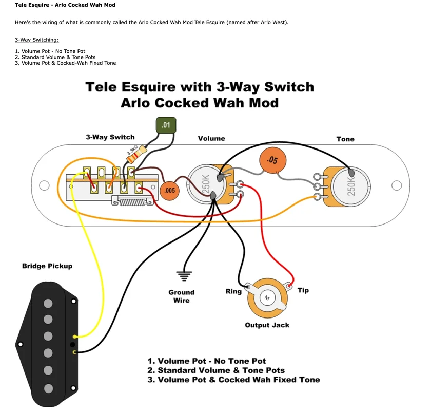

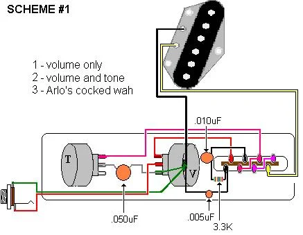

peki burada basitleştirilmiş bir versiyon var. normal şemadaki bir direnç ve bir kapasitör çıkarılmış. bunun sese ne gibi bir etkisi olur acaba ya.
5:20den sonra açıkladığı şeyden istiyorum ben. burada normal devreden sadece bir kapasitörü değiştirmiş dime anladıgım kadarı ile?
Bunlar ancak deneyerek tecrübe edilecek, anlaşılacak subjektif mevzular. Başkası için güzel olan senin için kötü olabilir veya tam tersi. Tavsiyem birden fazla değerde ve çeşitte kapasitörler al farklı denemeler yap.
