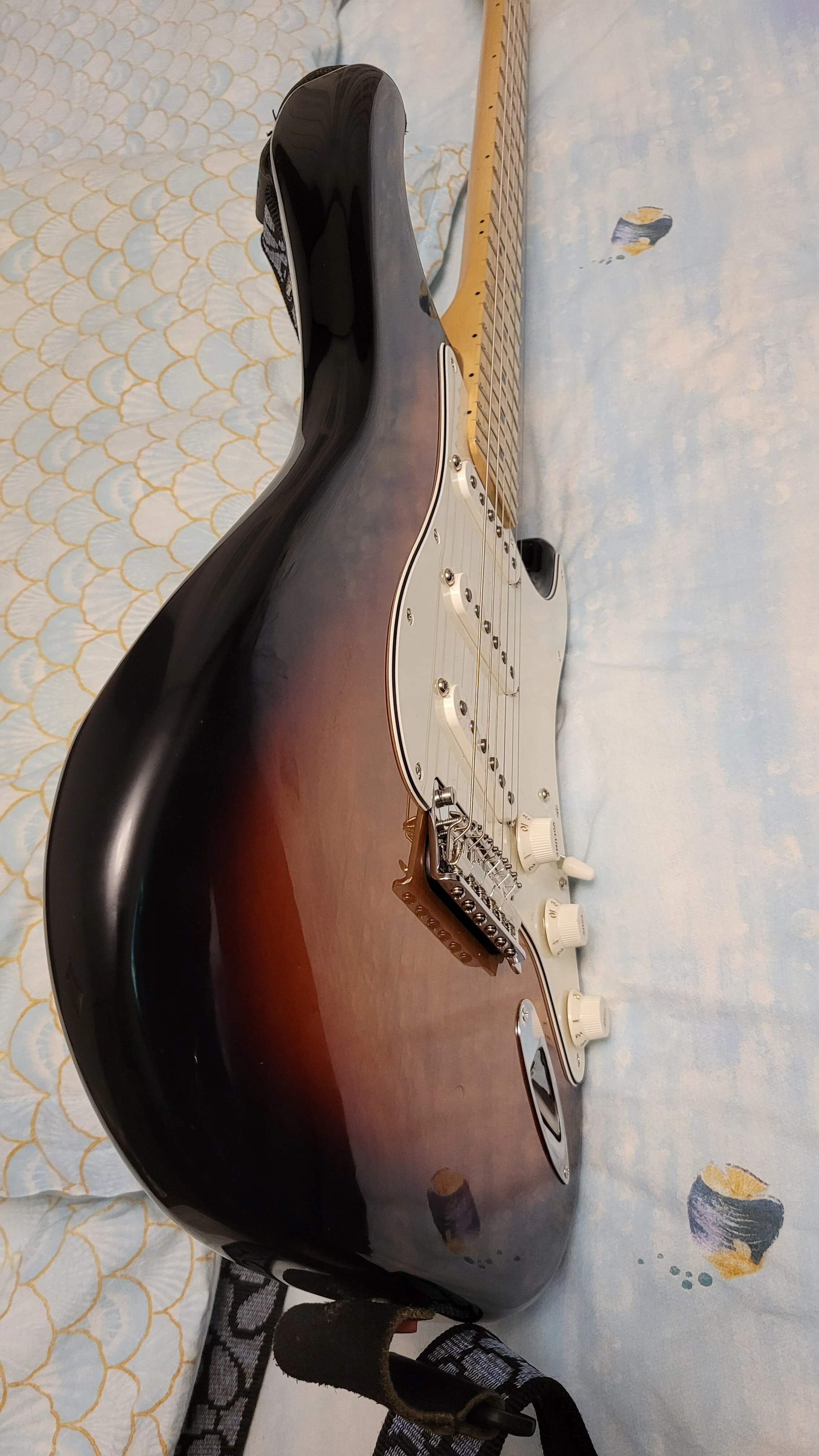

Ben de yeni player strat'a elixir 9-46 takınca denge ufak bozuldu ben de köprüyü sıfırladım. Galiba 9-46 standart dışı olduğu için mi geri çekince başka öne itince başka oluyor. 10-46 yapınca tekrar dengeli olacak mıdır) resimdeki hali üzerinde gelen tellerle bu arada
