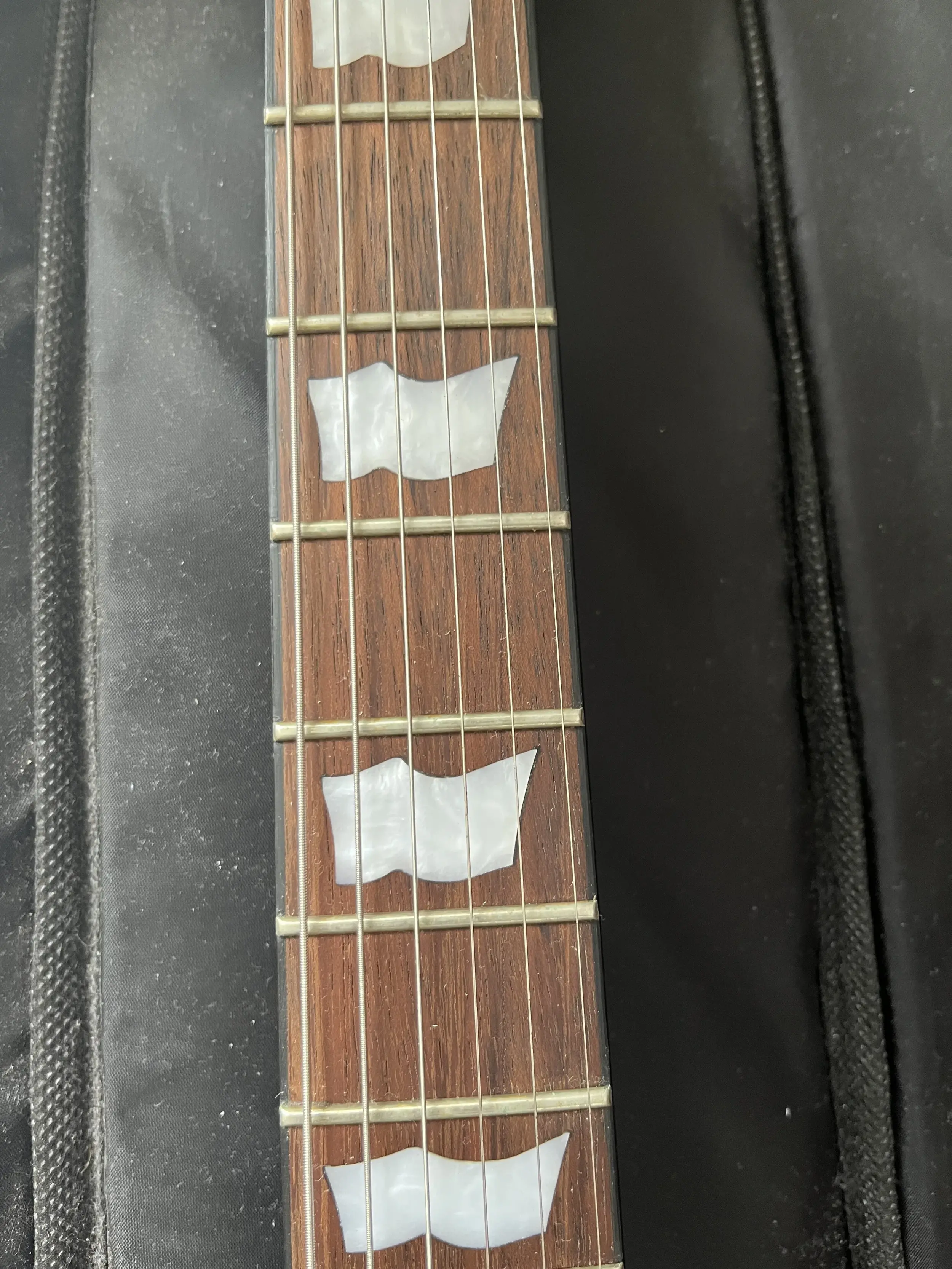

Merhaba arkadaşlar. Tel değiştirmeyi düşünüyorum. Hazır tel değiştirirken fret temizliği yapayım diyorum ancak bu konu hakkında çok bilgim yok. Evdeki imkanlarla nasıl bir şeyler yapabilirim?
Formda dış macunu ile temizleyebilirsiniz denmiş. Siz tavsiye eder misiniz? Önereceğiniz ürün var mı? Teşekkür ederim.

Selamlar,
Diş macunu felan sürme ağaç kısımlarını kağıt bant ile maskele metal cilası al oraları pamukla parlat para harcamıycam diyorsan evde araba cilası varsa yine kağıtla maskele metal kısımlara sür parlat. Evdeki imkanlar dediğin için ucuz yollularından bahsettim.

Teşekkür derim. Peki kullanacağım ürünü tam olarak söyleyebilir misin? Evde kağıt bant ve limon yağım var 😀 tavsiye edeceğin ürünü sipariş verebilirim.
Gitar bakım ürünleri kullanmanı tavsiye ederim... evdeki limon yağı nedir bilmiyorum ama öyle aktar ürünleri filan sakat. Bir de fret için yağa gerek yok, limon yağı vb fretboard içindir ağacına göre.
Metal yüzey parlatıcısının fret aralarına kaçmaması için baya dikkatli olmak gerekiyor. Biraz araya kaçıp kurursa ve zamanla birikirse, fretin yapışkanı da iyi değilse freti attırabilir. Düşük bir ihtimal tabi ama yinede parlatıcı kullanmıyorum ben. Fret kenarlarını çok iyi kapayabiliyorsanız kullanın tabi, veya evde hazırda polish varsa...
Bazı yönlerden daha gıcık ama bana göre daha garanti bir yöntem var. 4 tane sıfırı olan yani #0000 çelik yün satın alın şu anki fiyatını bilmiyorum. Klavyeyi fretler açıkta kalacak şekilde kağıt bant, maskeleme bantı ile bantlayın, hatta manyetik kısımlarına da gazete falan bir şey koyup etraftan bantlayın.
0000 çelik yün çok güzel parlatır, ancak etrafı çelik tozu yapıyor. Manyetikleri bu şekilde koruyorum, kağıdı çıkarınca tozlar kağıtta kalıyor. Bu yöntemde olay manyetiği korumak. Klavyeden de bantı çıkardıktan sonra, manyetik tarafına pek yaklaştırmamak kaydıyla klavye üzerinde ufak bir mıktanısı gezdirip arala kaçmış tozlar varsa onları topluyorum. Odada yapacaksanız tabi gitarın altına gazete kağıdı serin, halıya, yatağa masaya çelik tozu dağılmasın.
Fotoğraftaki zımbırtıdan almıştım, polish de yapsanız çelik yün de kullansanız iki saat bant yapıştırıp sökme zahmetinden kurtarıyor. İnce ve kalın versiyonları var, kalın olanı alt perdelerde kullanamazsınız. Tabi polish'in araya kaçma ihtimali var.

Çelik yün dediğiniz bu mu? Bir de fotoğraftaki zımbırtının adı nedir? Son olarak internette araştırdığımda Dunlop Bodygloss Carnauba diye bir ürünün kullanıldığını gördüm. Bu ürünü alsam fretlerdeki lekeyi, pası temziler mi?

Gereksiz macera aramayın derim. Manyetikleri iyi izole edemezseniz çelik yünüyle perde parlatacağım derken pişman olursunuz.
Aşağıdaki ürünü yıllardır tepe tepe kullanıyorum gayet de memnunum. İki parça maske bandıyla kullanmanızı öneririm bunu da, temas ettiğinde tuşe ağacında parlaklaşma ve renk değişimi gibi sonuçları olabiliyor.

Bilgiler için teşekkür ederim hocam. Evde kağıt bant var. İki parça maske bandını tam anlamadım :/ Dunlop Bodygloss Carnauba sipariş verdim doğru mu yaptım bilmiyorum. Sizin tavsiye ettiğiniz ürünü de alacağım. İşe yaramazsa çelik yününü denerim, çok olsa tamircide biter maceram 😀
Bir parça perdenin sağına, bir parça soluna gelecek şekilde yapıştıracaksınız maske bandını. Ortada da perde kalacak sadece, kenarlardan tuşe ağacı görünmeyecek.
Bir de daha açık yazayım; çelik yünüyle perdelerden ve/veya yünün kendisinden metal partiküllerinin kopup manyetiğin çekimine kapılmasına sebep olursanız (ki çok olağan ve defalarca yaşanmış bir facia bu) gittiğiniz tamirci manyetiklerinizi elinize bırakır hatıra niyetine. Bu partiküllerin manyetiğin çekim gücüyle özellikle open coil olanlarda içine kaçması ve temizlenemez biçimde kullanılamaz hale gelmesine sebep olması ihtimalini aklınızdan çıkarmamanız lazım.

Tamamen enstrümanınızı kullandığınız sürelerle ilgili bu. Elimdeki gitarların bazılarına aylarca dokunmuyorum, pek azı gündelik sayılabilecek bir döngüde elimden geçiyor ve haliyle onların perdeleri daha hızlı matlaşıp kararıyor. Bu ürün iki ayrı parça olarak geliyor ve en sık kurcaladığım gitarlarda ayda bir kullanmama rağmen 6-7 aydır ilk parçayı öldüremedim. Bana göre fiyatına değer bir seçenek bu bakımdan.

Tuşe ağacı için kullanacağınız uygun bakım ürünlerinin miktarını abartmadıkça perdelerle temas etmesinde herhangi bir sakınca yok. Perdeleri parlattığınız ürünlerin haricinde de herhangi bir başka solüsyon vb. ürünle tekrar müdahale etmenize gerek yok. Belki işlem sonrası kuru bir bezle tuşeyi şöyle bir silmek mantıklı olabilir fakat şahsen yukarıda paylaştığım ürün ile perdeleri parlattıktan sonra tekrar silmekle falan da uğraşmıyorum ben.
