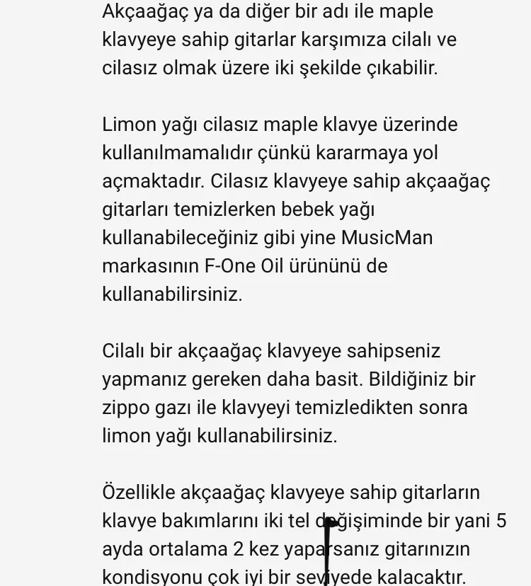

Bakacağım çok teşekkür ederim bu arada internette şöyle bi entry buldum doğru mudur?
Eger klavyeniz cilalı akçaagac ise sadece nemli bez yeterli. Ama uzerinde oyle kirler var, ne yapsam temizleyemiyorum derseniz sabun bazlı temizleyiciler öneriliyor, şahsen bende öyle kullaniyorum. Fakat cilasız bir maple klavye bakımı yapmadığım için yorum yapamayacağım.
