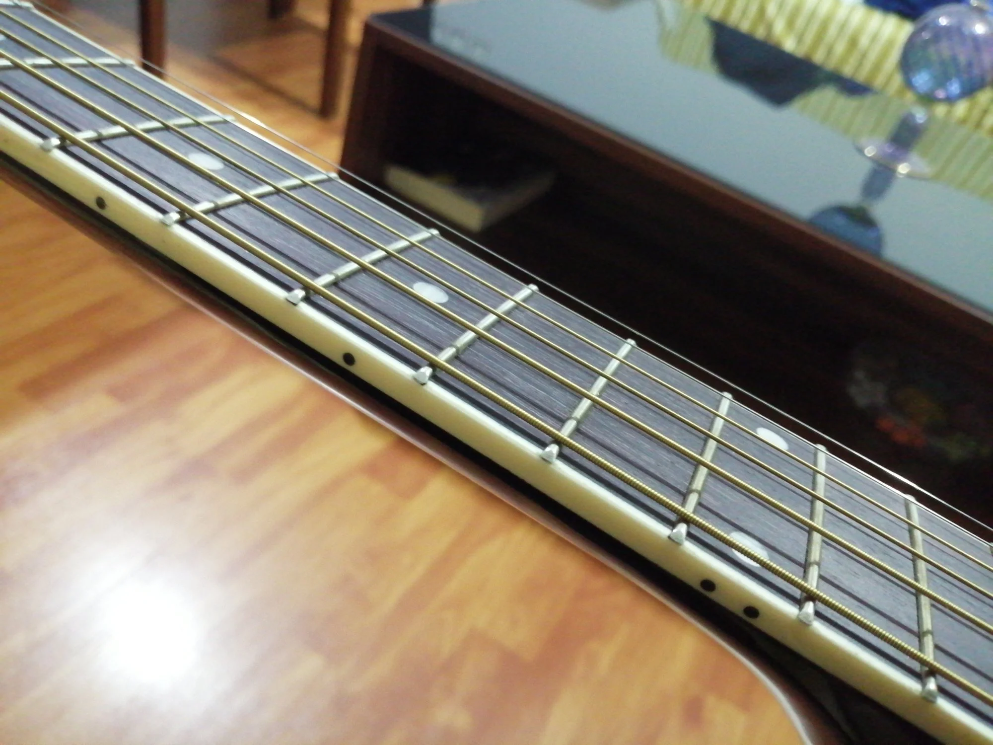

Tel seviyeleri bana bir garip göründü. Tele bastırmadıysanız, ince mi ile kalın mi arasında garip bir seviye farkı var. Görmeden konuşmak zor ama üst eşik sorunlu, yanlış kesilmiş olabilir.
Yok aldığımda öyleydi alt mi teli daha geride en olarak. Gitarın manyetiklerindeki o plastik bilerek öyle kesilmiş nedense

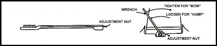

Truss rod'un ayar yeri govde tarafinda ise, truss rod'u gevsetmek icin govde tarafindan gitarin kafasina dogru bakarken truss rod anahtarini saat yonunun tersine dogru 30 derece kadar cevir ve tekrar kontrol et...
O zaman 180 derece sıkmış oluyorum. İkiniz farklı şeyler söylüyorsunuz. En iyisi usta birine götürmek fakat bulunduğum ilçede böyle bir yer yok. Mecbur bulacağız artık.
La re sanırım basılı değil @Bandidas. Gerçi fotodan tanı koymak doğru ve tavsiye edilesi bir hareket değil.
@Lawliet İstanbul Anadolu Yakası'ndayım. Bana yakın isen uygun bir vaktimde bakarım istersen. Göz ile görürsem en azından şunu yap bunu yapma diyebilirim. Dediğim gibi fotoğraftan kesin bir kanı oluşturmak hatalı olur.
Benim dedigim dogru. 🙂
Bu link'teki resimlerde goruldugu gibi:
Truss rod ayar yerine bir vidayi sikarken yaptigin gibi karsina alip baktiginda ayni bir vida gibi sola dogru (saat yonunun tersine) cevirirsen gevsetir (loosen), saga dogru (saat yonunde) cevirirsen sikarsin (tighten).
Dostum kafa karışıklığına gerek yok, truss rod ayarı alttan - üstten farketmez. Elektroda ustte olur, akustikte altta. Dedigim tarafta truss rod girisi yoksa haliyle internette arastirip su fotoyu bulmak 20 sn aliyor.
