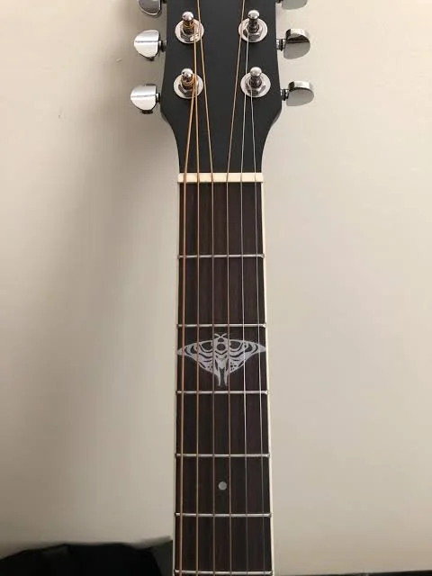

Merhabalar dostlar gitarımda en çok istediğim baskı olayı var ankarada yaşıyorum o yüzden ankarada lazer ile gitarın klavyesine baskı yapan bir yer biliyor musunuz yada isteğe göre kaliteli sticker üreten varsa yardımcı olursanız çok mutlu olurum
İstediğim baskı bu;

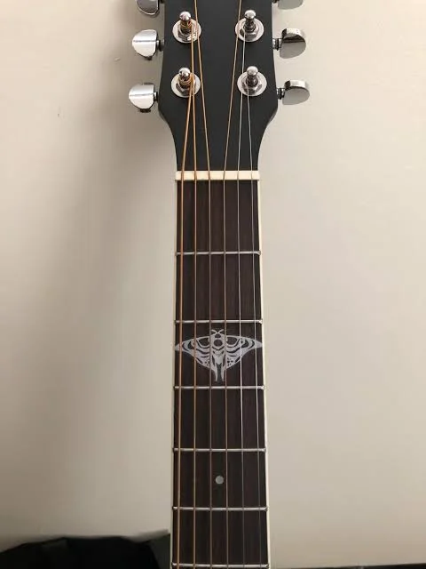

İstediğim baskı bu;

UV baskı deneyebilirisniz. Lazer ile bu sekilde beyaz bir sonuc alamazsınız sanırım. Ankara da yapan yerler var. Sormak lazım.
örnek
lazer baskıyı yakarak yaptığı için direk klavyeye ben olsam yaptırmam. lazerin altına sokmak için sökülmesi de gerekebilir. Kızılayda ozalit fotokopi vs yapan yerlerden arkası yapışkanlı (vinil gibi) bir malzemeye kestirtebilirsin. Reklam işi yapan matbacılar veya araba kaplaması yapan yerlerde olabilir. Lazer cnc yapan yerlere de sorup vinil veya uygun malzemeden lazerle kestirip yapıştırabilirsin,

Uv baskıda boya uv ye duyarlı olur vidyoda ki nasıl bir yöntem bilemedim, ama normal uv boya böyle renkli gözükmüyor) , uv ışık altında parlar, sorun şu ki uv ışık uzun süreli durumlarda sağlık açısından zararlı, en basitinden gözlere. Hem uv olayını görebilmek ortamda ortalanın altında karanlık getektiriyor (floresans özellikli boya da hün veya sahne ışığında görülmez) . O yüzden Uv veya floresan boya önermem.

Ankara Kızılay Gür Ozalit'te 1 ay kadar önce böyle bir iş yaptırdım. Şehirdeki görece büyük yerlerden biridir buna rağmen ellerindeki makine 60x60 bir yüzeye sahip ve gitarın kalınlığı problem olabilir.

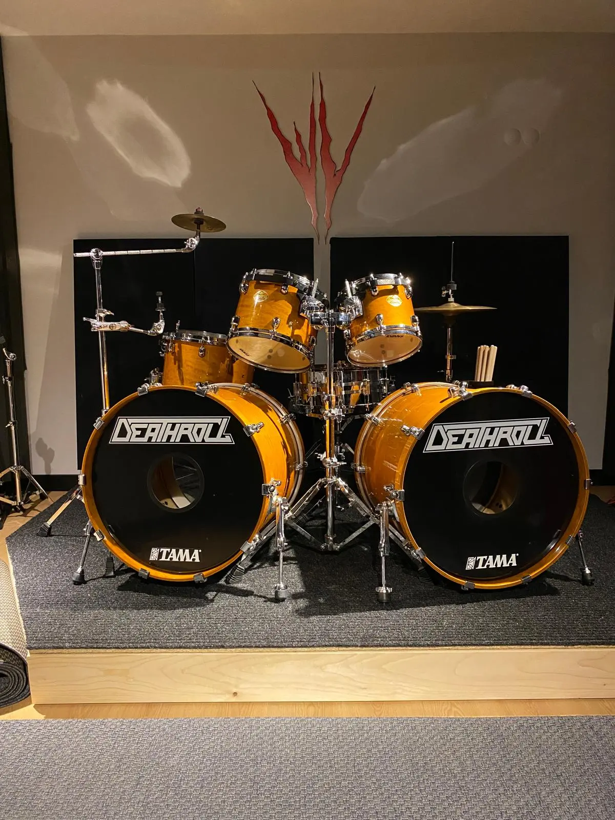

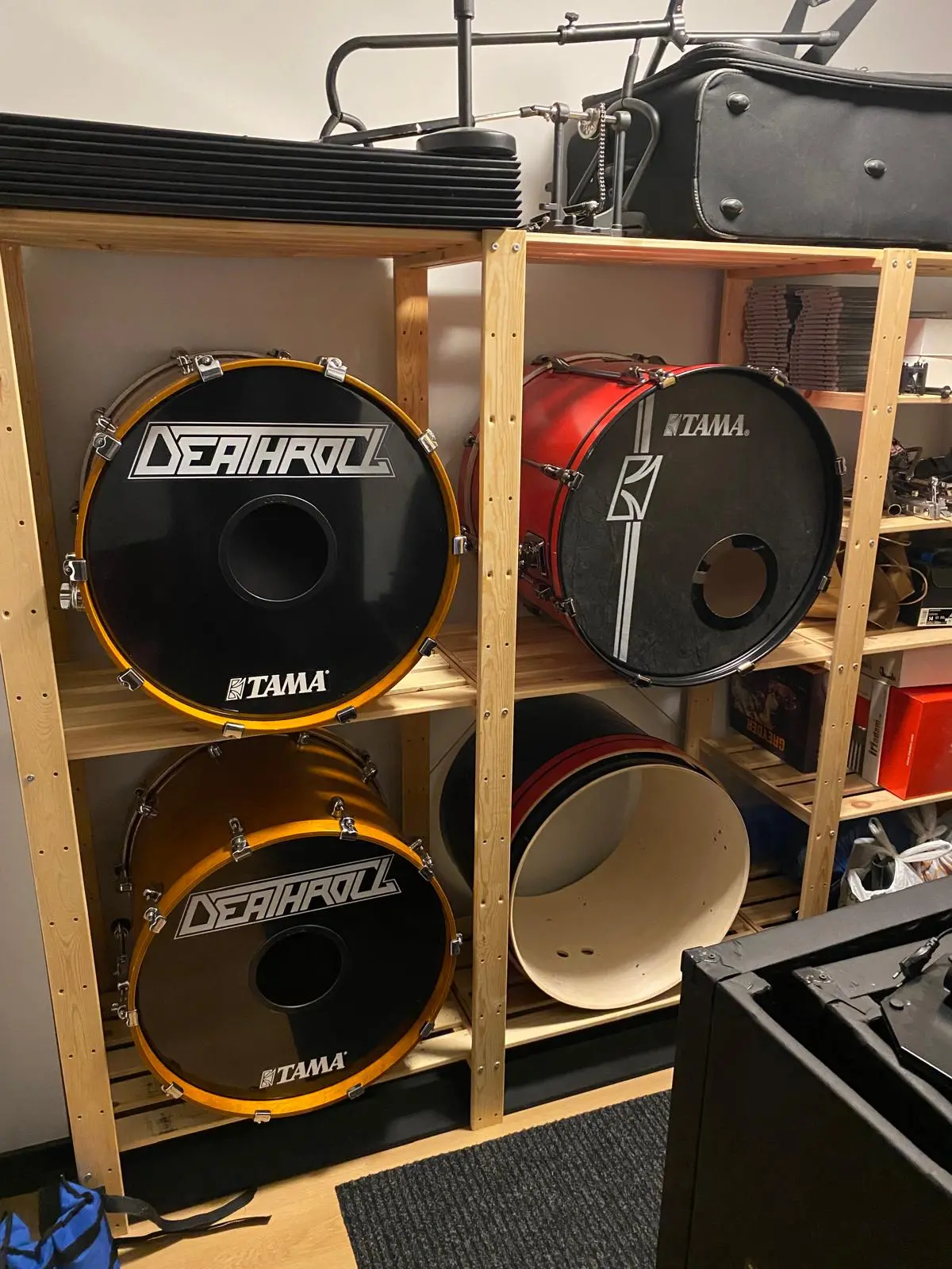

Ben davul setimin bas davullarının ön derilerine grup ve marka logoları bastırdım. Bunu doğrudan davul derisine de basabiliyorlarmış ancak o an için deriler yanımda olmadığından şeffaf bir katmana baskı yaptılar, bu katmanı kesip deriye uyguladım. A3 boyutunda bir baskı için de 500 - 600 TL civarı bir tutar ödedim. Baskı esnasında yatay yüzeyde hareket eden dik pozisyonda bir kol hareket ederek, sabitlenmiş yüzeye baskı yapıyor. Bu nedenle gitarın kalınlığı dert olabilir, sırf böyle bir işlem için sapı gövdeden ayırmak, headstock ve gitara bağlanan bölümü, sabitleme yüzeyi dışında bırakarak baskı yapılacak materyal yüksekliğini sap kalınlığından ibaret bırakarak oldurulabilir.
