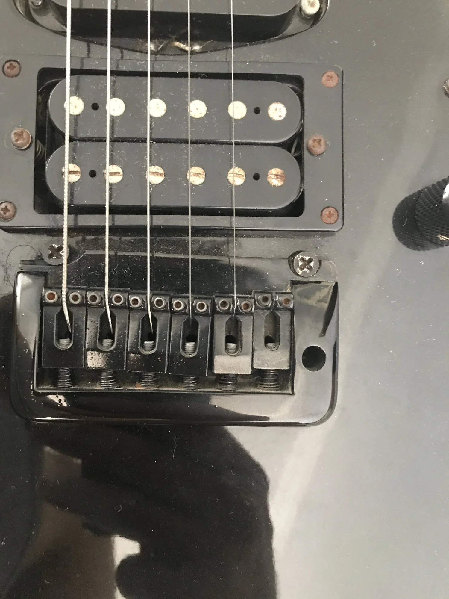

Vic marka elektro gitarımın köprüsü yamuk luthier halledebilir mi bunu? Ayrıca entonasyon ayarı tutmuyor o yüzden saddlrları düz yaptım (daha dün alt tel koptu 😀)

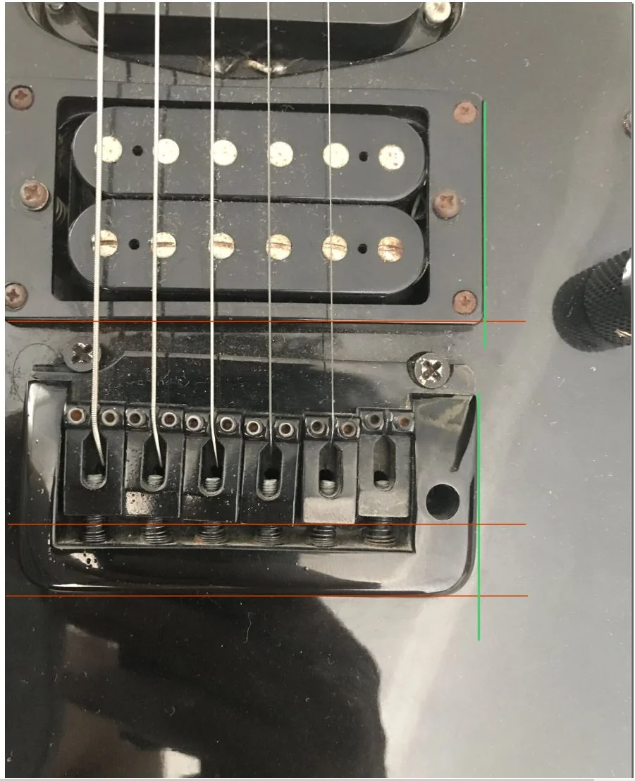

Bakmıştım ona daha önce orda saddle yamuk duruyor bende direk köprü yamuk![]()
Strat köprüsü yamuk duruyor
Bir ay önce gitarın tellerini takılı olan tellerden daha kalın olan bir telle değiştirdim daha kalın tel takınca köprü arkadan kalktı bu yüzden bir müzik dükkanına götürdük.Orada arkadaki yaylar ve köprüyü gitara bağlayan vidalar sıkıldı.Eve getirip akort ettiğimde en alt teli köprüye bağlayan...turkrock.com

Luthier halledebilir mi bu sorunuSiz de hem köprü ve manyetik birbirine paralel değil, hem de saddlelar da köprüye paralel değil.
Saddle problemi daha kötü duruyor. Eşikteki tel yuvalarında sorun olabilir mi ? Ya da köprü aynı zamanda farklı konumda takılmış olabilir ki polepiecelere bakınca bu da muhtemel.

2 ay önce almıştım ve o zaman gitara dair hiçbir şey bilmiyordum sonradan fark ettim bu olaylarıLuthier halledebilir mi bu sorunu
Normalde yapılabilmesi lazım. İşini bilen biri rahatça düzeltebilir.Luthier halledebilir mi bu sorunu

Vic herhalde esnaflar tarafından müşterilere atılmış en büyük kazıklardan biridir. Zamanında insanların bilgisizliğinden faydalanarak suntadan hallice gitarları ne paralara satmışlar.Pivot kısmı anlaşılmıyor ama çivi gibi tuhaf tutturmuşlar sanırım.Ayrıca ilk defa köprüsü yamuk gitar görüyorum. Pivot vidası yalama olmuş, vidaların oturduğu yer genişlemiş gitarlara sürekli denk geldim ama bunu ilk defa görüyorum.Hepinize teşekkür ederim bi sorum daha var 2 humbucker ve 1 single bu gitar ve markasız manyetikler köprü manyetiğini ortalama bi şey ile değiştirmem işime yarat mı
Maalesef hocam bilmiyordum ben de bu olayı:/Vic herhalde esnaflar tarafından müşterilere atılmış en büyük kazıklardan biridir. Zamanında insanların bilgisizliğinden faydalanarak suntadan hallice gitarları ne paralara satmışlar.Pivot kısmı anlaşılmıyor ama çivi gibi tuhaf tutturmuşlar sanırım.Ayrıca ilk defa köprüsü yamuk gitar görüyorum. Pivot vidası yalama olmuş, vidaların oturduğu yer genişlemiş gitarlara sürekli denk geldim ama bunu ilk defa görüyorum.
