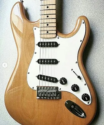

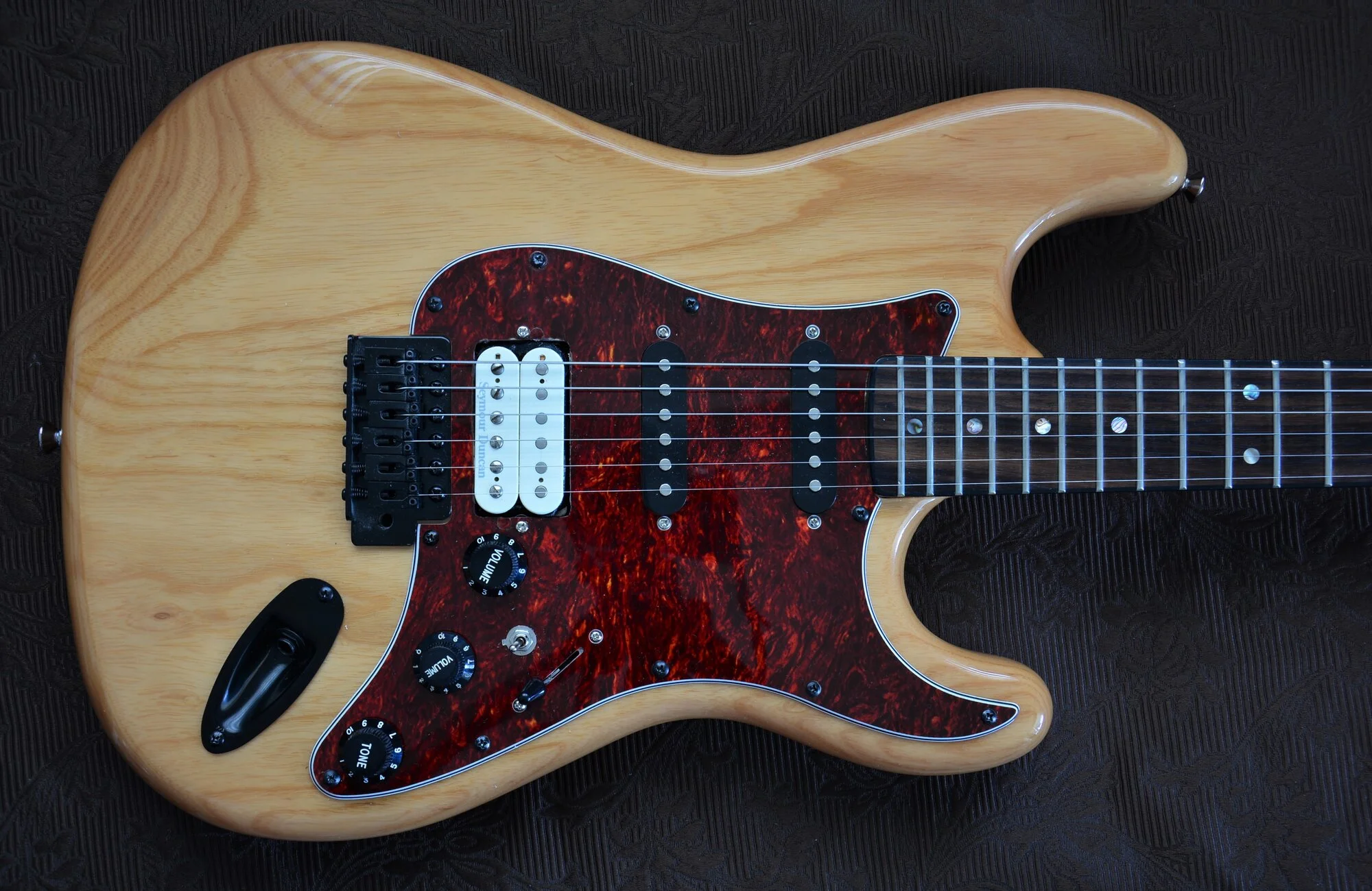

Belki ilana koyarım diye fotoğraflarını çektim ama onca modifikasyondan sonra o kadar keyifli ve sağlam tonları oldu ki satsam alacağım para kesinlikle bu gitarın hakkı olmaz. O yüzden bizimlasın SX strat ☺.

Hocam şu SX Strat'ları görünce içim gidiyor. Allah nazarlardan saklasın. Elimdeki bütçeye de uygun. Şu SX'lerden alıp nasıl bir modifiye yapabilirim?
Köprü manyetiği Pearly Gates Plus. Tüm elektronik donanım ve köprü değişti, tüm fretler gözden geçirildi. 1 Volume push-pull olarak humbucker manyetiği coil split yapıyor ve sadece köprü manyetiğini kontrol ediyor. 1 volume orta ve sap manyetikleri kontrol ediyor ve bir master tone potu var. Mini-switch sap manyetğini ekliyor devreye. Açıkçası donanım değiştiğinden midir nedir, gitarın orta ve sap manyetiklerinden son derece memnunum. Gayet cıngııl cıngıl klasik ve güçlü strat tonları var. Ayrıca emin olmamakla birlikte önceki sahibinin gitarın cilasını bir miktar inceltme işlemi uygulattığını düşünüyorum (gövde kenar kısımları cilası biraz daha keskin geliyor elime) çünkü başka SX ash stratlar bu kadar canlı tınlamıyor.

Bence herşeyden önce SX gitarın iyi bir setup'a ihtiyacı var. Bu benim üçüncü SX stratım, bir alder tele vardı sattım ve şimdi bir de ash tele var elimde, epey tecrübe sahibi gibiyim bu gitarlarda. Fret işçiliğine bakmak lazım, eğer özenilmemiş bir gitara denk gelmişseniz makul bir çalım için tel yüksekliğini asla elde edemezsiniz, ama iyi haber, SX'ler gayet büyük jumbo fretlere sahip ve fazla fazla pay var işlenecek. Zaten abartılı bir tesviyeye gerek olmuyor çoğu zaman. Eğer imkan varsa ve usta bir el dokunacaksa aşırı kalın poliüretan cilanın inceltilmesi ikinci tercih olabilir, lakin gitarın tınısından memnunsanız bu masraf düşünülmeyebilir. Akort burguları gayet iyi çalışıyor, üst eşik çok elzem bir upgrade değil ama üst eşik tel boşluklarının kesinlikle luthier tarafından alçaltılması gerekiyor. Köprü değişimi bütçe varsa çok faydalı olur. Manyetik değişiminden önce ben size 250K potları 500K ile değiştirmeyi önereceğim çünkü bu sayede manyetikler belirgin tizleşiyor ama ton potları ile kontrol mümkün ve gitar çok daha yırtık klasik strat tonuna kavuşuyor. Elbetteki manyetikler kaliteli değil ancak kesinlikle çok keyifli strat tonlarını elde edebileceğinizi söyleyebilirim. Switch de saçma şekilde sert geçişleri olan bir tip stratta. O da değiştirilebilir ancak tona olumlu etkisi olmayacaktır.

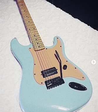

Hocam, boyama işini nasıl yaptınız? Simli mavi sanırım, harika duruyor. @justaperfectday ve sizin önerinizle bu renkte modifiyeli bir SX yapabilirim. İkinci el ASH 800₺'ye var mesela.
Bu ve birkac tane gitari ostim'de boya atolyesinde boyadim.Her isi kendi yapmam ve boya masraflari bana ait olmak uzere deneyimsel takilmama izin verdiler.Amerikan klasik arabalarin boya kodlari uzerinden yurumustum.Sprey veya akrilik boyayla da olur ama yaklasik 1 ay hatta daha fazla gitari kurutmak lazim puruzsuz, temiz is icin cunku cok gec kuruyor boya ve cila.Yaz aylari en iyisi boyama icin.Ev ortami icin pis bir istir.Zimpara pisligi cok yayilir.
Yapabileceğim bir yer o zaman hocam 🙁. Alıp boyatmak isterdim açıkçası. Evde sprey boya ile boyamayı düşünüyordum açıkçası.
Bu isi profesyonel yapanlar var fiyat sormak lazim belki uygundurlar.Evde olur olmasina ama birkac gun zimparalama isi surer ki boya ve cila ayri ayri kuruyacak ve zimparalancak, is cok uzuyor.Size bagli bir olay.Zamaniniz ve eviniz uygunsa boyayabilirsiniz kendiniz.

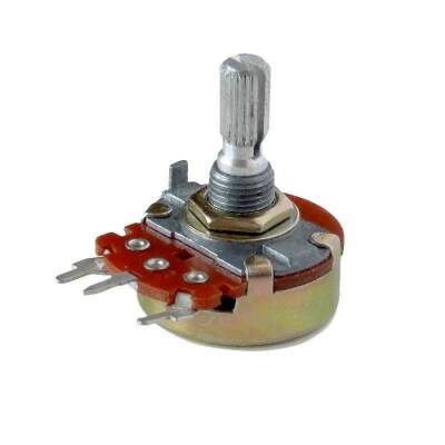

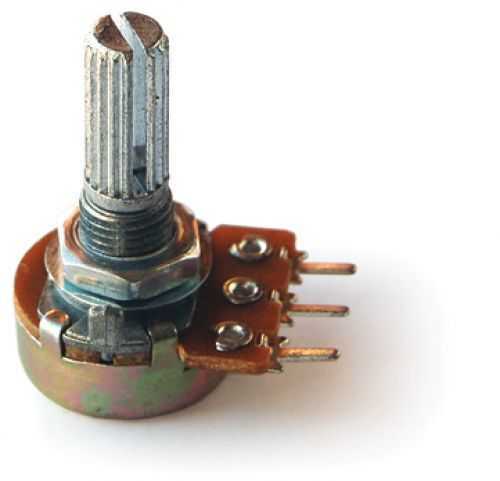

Hocam tekrardan merhaba. O zamanlar yazmayı unutmuşum ama 500K potans alacağım, bildiğimiz normal potanslar gitar için uyumlu mu? Robotistan'da 500K direnç 1 küsür ₺, ama Daddario'nun potansı 70₺.
1 küsür ₺'ye gördüğüm potans şu:
Bu uzun şaft potans. Takarsan pot dugmesi epey yukarida kalir. Kisa olanindan almalison strat icin.
