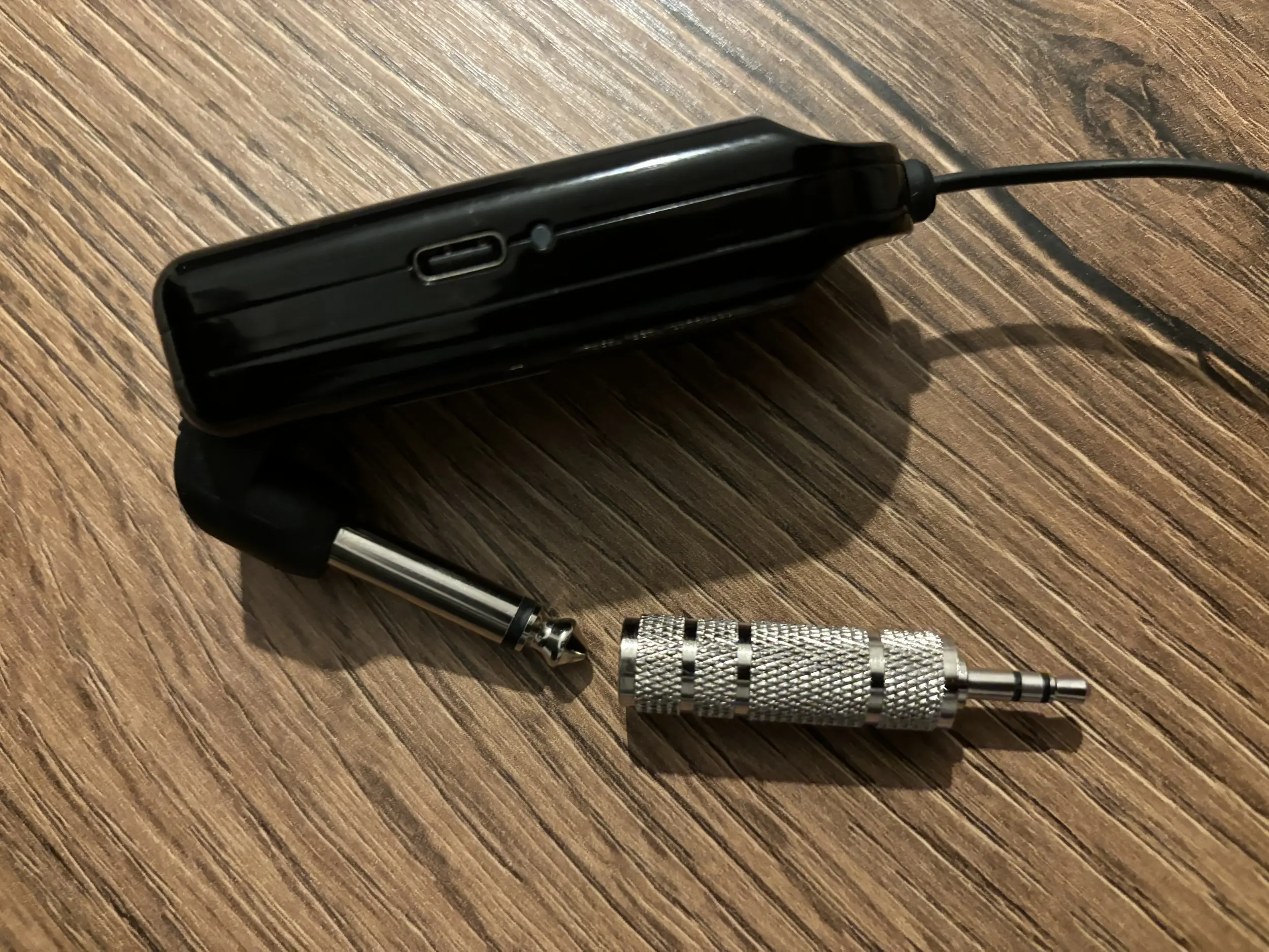

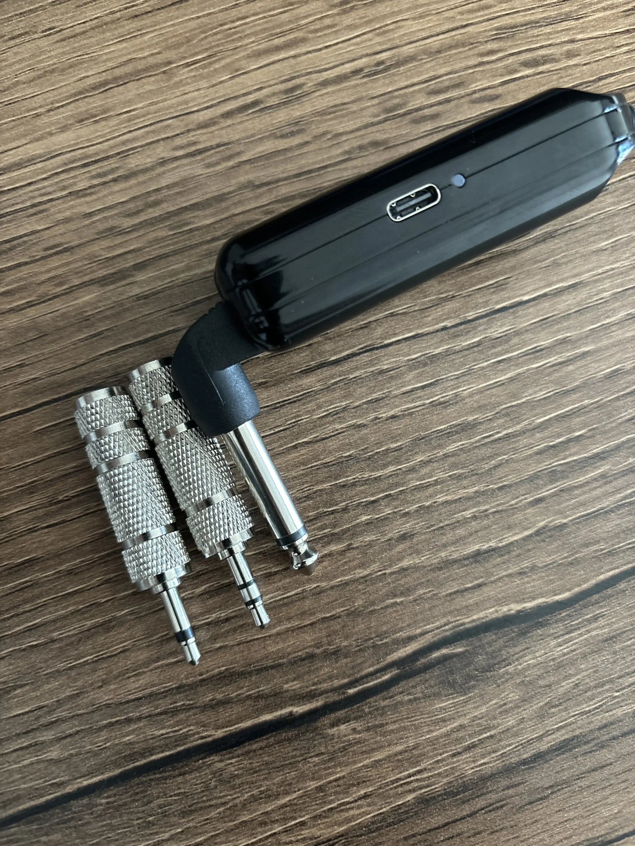

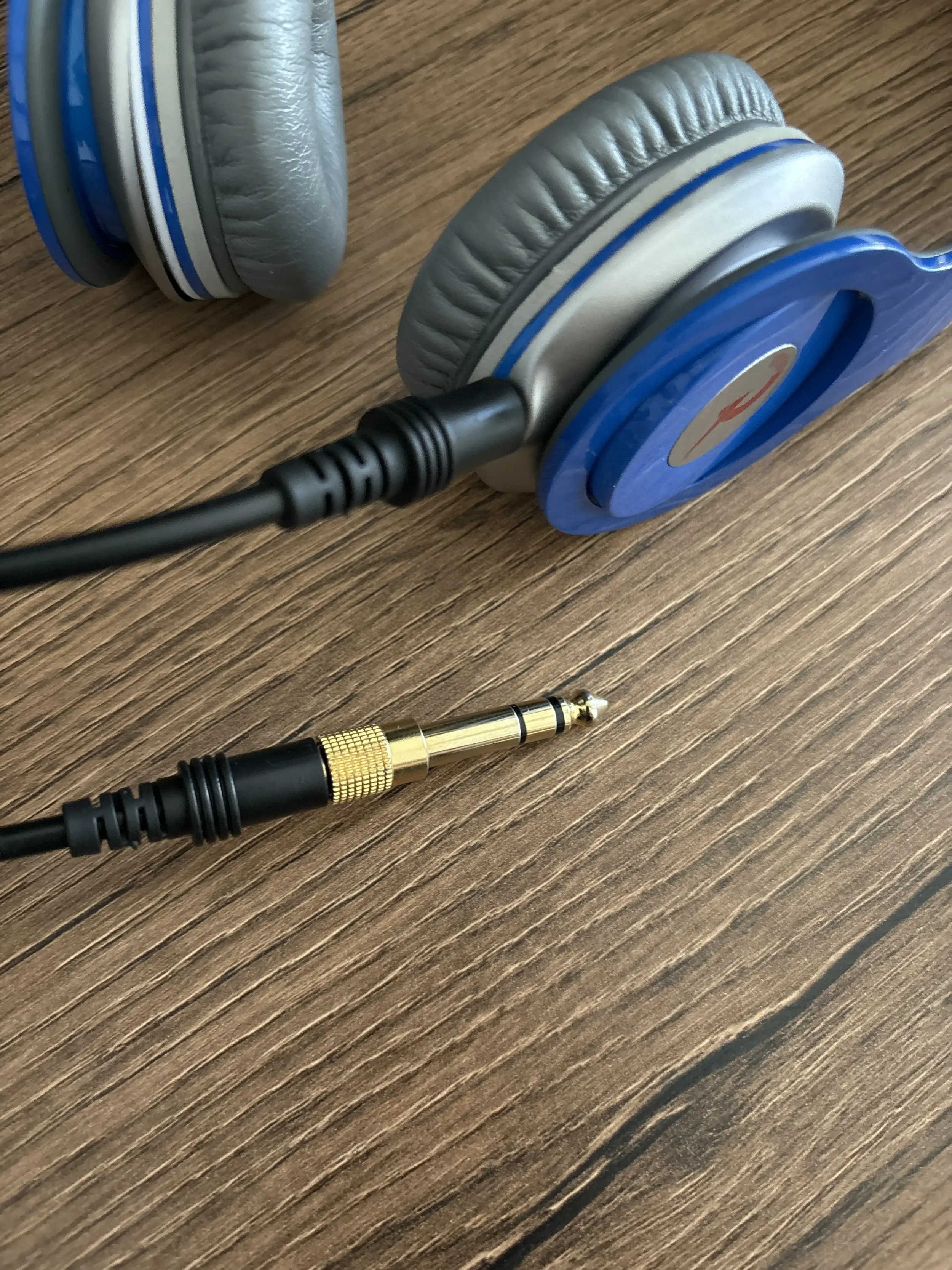

Merhaba arkadaşlar.
Wireless jack’ı veya Enstruman Kablosunu bu gitar için kullanmaya çalışıyorum yalnız sonuç hüsran.
Öncelikle bu sistemi kullanırsam sonuç gayet iyi
Yalnız benim amacım şu
Normalde kullandığımız enstruman kablosu veya wireless jack ts girişli.
Bu iki aparatla denedim kulaklığa taktığımda ses sadece sol taraftan geliyor. Yani trs(aux) girişli cihazlara bu aparatlarla girersem ses sadece tek kanaldan geliyor. Kulaklık çok önemli değil de evde çok portatif bir hifi ses sistemi var sadece aux girişi var ve doğal olarak bu aparatlarla verim alamıyorum. Bunun bi çözüm yolu var mı ?
