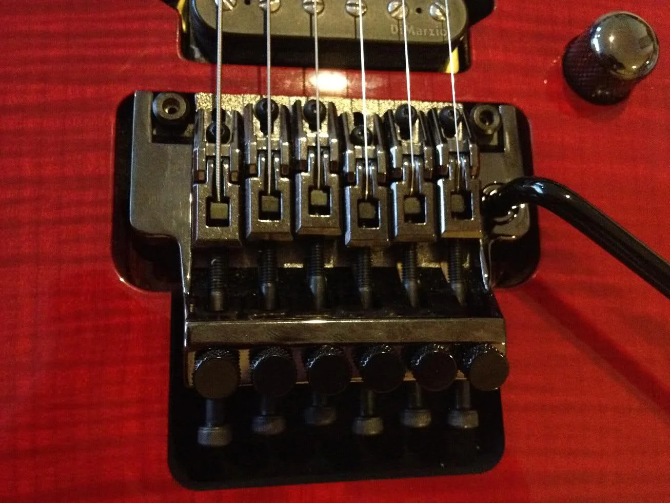

İbanez edge zero köprü için köprü yükseltme ayarı yapılan vida, yani köprüyü ağaca bağlayan vida yalama oldu. Malatyada yaşıyorum, zuhali aradım ellerinde yokmuş, yol yordam gösterebilecek var mı acaba?

Fotoğraf yükleme imkanınız var mı? Yalama olmamıştır o. Pivot ise kastettiğiniz, onun içinde girdiği bir metal yuvası, o pivot vidaların içinde de, ince alyanla çevrilebilen bir vida vardır.

Yalama dediğim alyan işlemiyor yoksa işlevinde sorun yok, köprü yüksekliğini ayarlamam gerekince telleri komple gevşeyip sıkıca çevirmem gerekiyor o zaman oluyor

komple gevşetmeye gerek yok aslında. köprüyü kolla öne çekip de yapabilirdin. Ayrıca ilk yorumda bahsettiğim, o pivot vidanın içindeki ince vida da, yuvanın dibine değiyordur. eğer köprüyü alçaltmak istediysen, önce o vidayı (en ince alyanlardan biriyle) yukarı doğru çıkarman, ondan sonra büyük vidayı alçaltman gerekirdi. Ha yükseltmek istiyorduysan yine de tremoloyu öne çekerek, köprünün vidaya olan baskısını azaltman gerekirdi. Bu alyan yuvasına zarar verdiği kadar köprünün pivotlara dayandığı bıçakları da yıpratır. Yeni parçayı tedarik edene kadar, pense ise falan yap bari. Tremoloyu öne doğru çekerek tabi. Yükseltsen de alçaltsan da. Gitar prestige herhalde

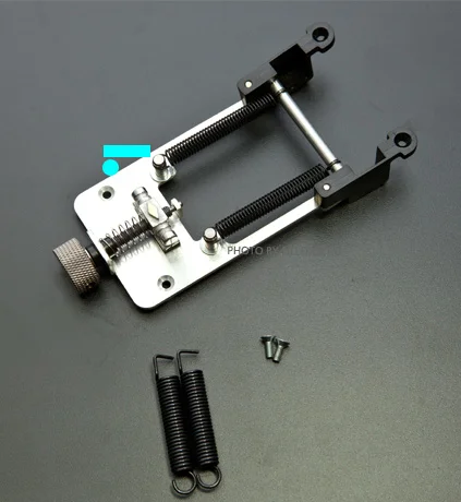

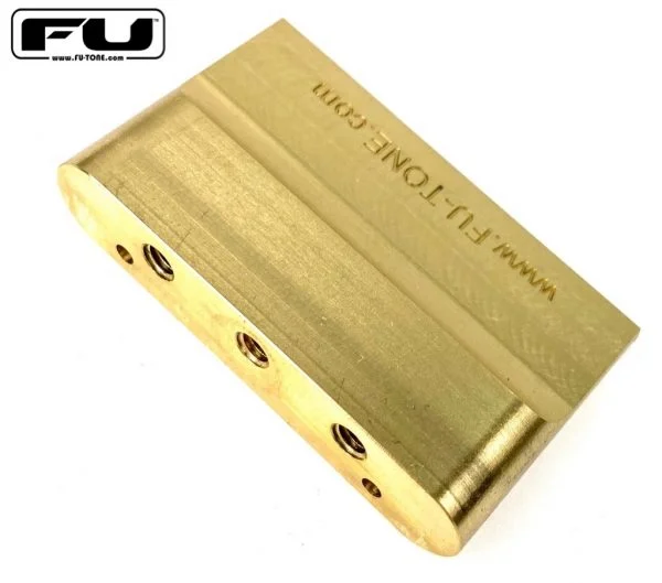

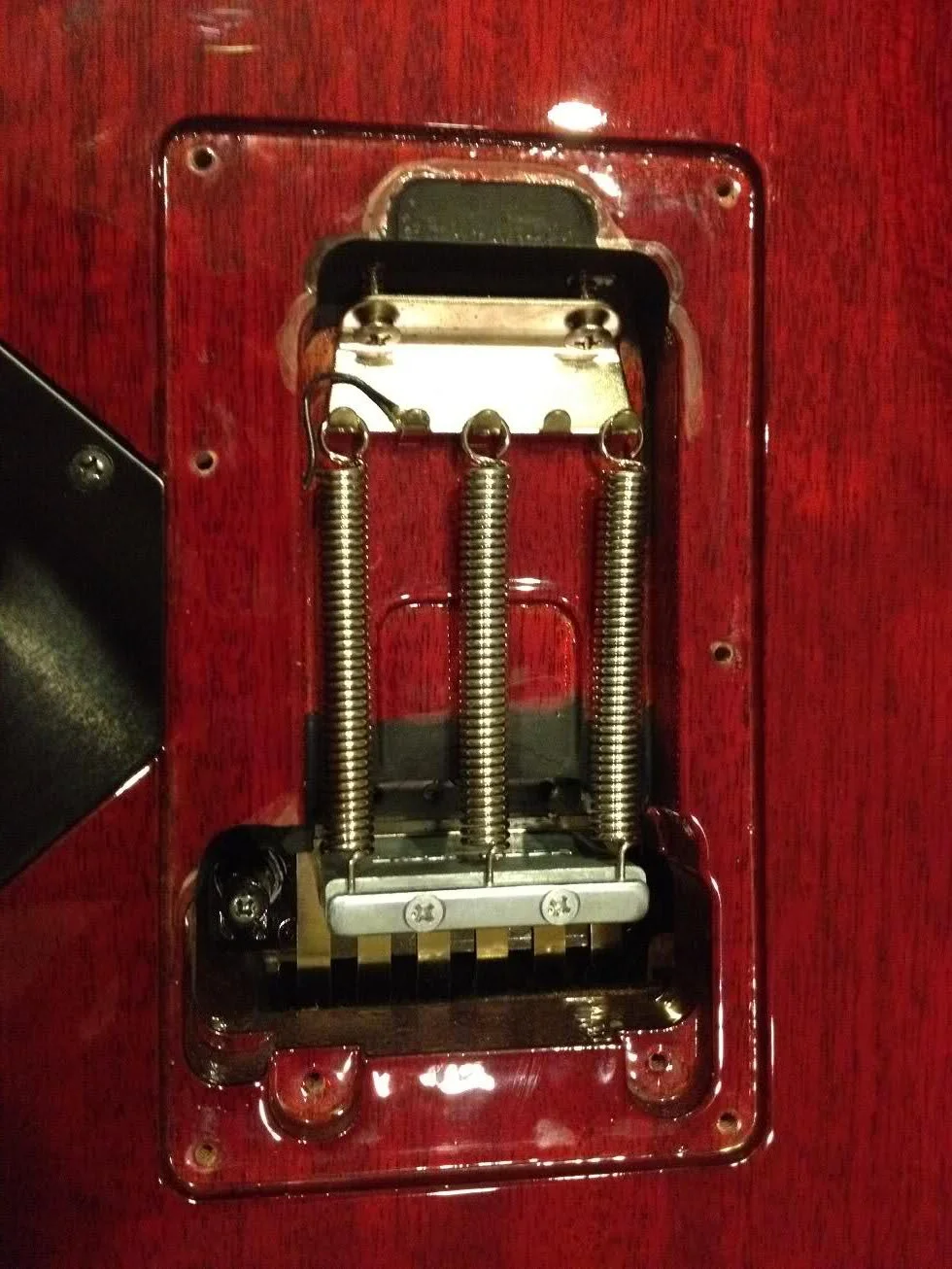

Aslında iki blok da Edge zerolara montajlanabilen Zero point sistemsiz bloklar. Sağdaki de Edge Zero sisteme adını veren Zero Point sistem yay sistemi ana çerçevesi. Yani ya iki bloktan biri ya da Edge Zero arka düzeneği. Aslında yay düzeneğinde çubuğun oturduğu 2 siyah parça.. onlara ihtiyacım var

Ibanez Edge Zero'nun pivot vidaları normal Floyd Rose'dan farklı olsa bile gövdeye giren kısmın genişliği aynı. Dolayısıyla bu parçaları bulmakta çok zorlanıyorsanız 2 pivot vidayı da yuvasıyla birlikte çıkarıp Floyd Rose pivot vida yuvası ve vidasını sorunsuz takabilirsiniz, köprü sorunsuz bir şekilde çalışır.
Yuvayla birlikte çıkarmak önemli çünkü vidaların yivleri ve genişlikleri farklı olduğu için aynı yuvaya giremezler. (gövdedeki yuva genişliği aynı)
Alyan kısmı yalamaysa bence uğraşmayın. Zaten Edge'de de Floyd Rose'da da gitar akortluyken yükseklik ayarlamak tavsiye edilmez çünkü pivot vida hasar görür, akort problemleri başlar. O yüzden teller gevşetilip yükseklik ayarlanır. Sizinki güvenlik mekanizması olmuş işte. 🙂
Aynen böyle bir şey oluyor ama işte bakalım, ağaç işinden biraz üşeniyorum. Yaparım aslında. Eğer bu köprüyü alırsam böyle yapacağım. Ama vatandaş sanki blok altı boşluğu gereksiz yere genişletmiş. Köprünün o kadar geri gitmesine ne gerek var. Ibanez genesis RG550DX'lerin edge'leri bile o kadar geri gitmiyor. gövdenin üst kısmı oyuğa girmiyor yani.
