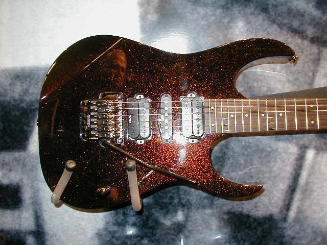

rg570dx 2000 yapımı. manyetikleri V7-S1-V8. inlayleri diğerlerinden farklı (şu ayna gibi olanlardan) fakat alacağım kişi klavyenin üst ve altındaki sedef desenlerinin sadece 2000 yapımı olanlarda bulunduğunu söyledi. bu konuda pek emin değildi ama tahminim. fiyat olarak 900 ytl den anlaştık sanırım yaklaşık 660$ falan yapıyor. gitarın resmi aşağıda..
Fiyat kırmaya çalış o zaman 😀 Mesela fretlerin aşınmış olmasını, köprü vidalarında paslanma filan olmasını bahane göstererek... 4-5 tane 570 çalmışlığım var. Ama hepsi 97-98 yapımıydı ve gerçekten 1570lerle kıyaslandığında çok daha güzeldiler. Ama 2000 yapımı bir 570 nasıldır pek bilmiyorum. Köprünün resmini koyabilirsen buraya yardımcı olabilirim sanırım.
Lo-pro edge galiba köprüsü burdan görebildiğim kadarıyla 🙂 24. frette inlay olması çok güzel bir olay bence ayrıca... 660 dolar iyi bir fiyat gibi geldi bana , yurtdışında 400 dolara fln satılıyor zaten kullanılmışları bunların
