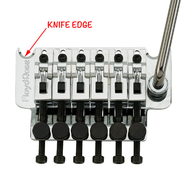

Arkadaşlar Ibanez Edge Pro tremolom var garip bir sorunla karşı kaşıyayım, köprüyü öne doğru çekip bıraktığımda akort sıkıntısız şekilde 0 noktasına geri dönüyor fakat geriye çekip bıraktığımda geri dönmüyor. Geri dönmesi için tekrar öne çekmem gerekiyor böyle olunca düzeliyor. Garip olan da kilitler açıkken geriye çekiyorum akort ediyorum kilitliyorum bu sefer de geriye çekip bırakınca sorunsuz 0 noktasına dönüyor ama öne çekip bırakınca akort kaçık olarak geri dönüyor. Çözümü nedir yardımcı olabilir misiniz (teller 2 haftalık komple bakımları luthier tarafından yapılalı 2 ay oluyor bu sorun luthiere gitmeden önce de vardı)
Köprü kaç yıllık önemli olan bu. Uzun süredir üretilmiyor o köprü. Gitarın orijinal köprüsüyse, ortalama 15 yıllık bir köprü desek ve bu 15 yıl boyunca hor kullanıldıysa köprünün sıfır noktasına dönmesini sağlayan temel iki şey bıçak ve çivi denilen yerler yıpranmıştır. Anlatılandan belli bir yer ettiği anlaşılıyor o kısımların. Köprüyü yani tel aksiyonunu ya biraz düşürün ya da yükseltin çivileri çeyrek tur veya yarım tur çevirip. Yine düzelmezse ilgili kısımların eğelenmesi gerekebilir ama durumu çok kötüyse değişmesi de gerekebilir. Arkadaki yayları eledim çünkü ya öne ya da arkaya durumu olmuş akort etme sistemine göre. Yay sorunu olsa böyle bir durum olmazdı.

Bu bölgelerin keskin ve sivri olması lazım. Orada bulunan her tırtık ya da paslanma-yıpranma gibi durumlar akortun 0 noktasına dönmesini engelleyebilir. Sizinkini kontrol edin bi etmediyseniz, başlığın hepsini okumadım.

Yaylar değiştiyse sırada arkadaşların dediği gibi köprü pivot vidalarının ve köprü plate'inde pivot vidalara yerleşen girintilerin incelenmesi geliyor. Telleri iyice gevşetip, üst eşik kilidini sıkıp, telleri köprüden tümüyle söküp, arkadan yayları çıkarıp, FR köprüyü gitardan ayırıp gözle ve parmaklarınızla inceleyin. Toz, kir, çapak, pas, aşınıp keskinliği bozulup küntleşme var mı bakın. Biraz pamuğa WD40, balata spreyi, alkol, kontakt sprey veya metal parlatıcı gibi bir temizleyici döküp güzelce bastıra bastıra silin. Aynısını pivot vidalarının köprüye temas ettiği yerlere de yapın. Parmaklarınızda tekrar kontrol edin. Belirgin bir pürüz olmasın. Tekrar montaj yapıp telleri taktıktan sonra teller iyice oturmadan üst eşik kilidini sıkmayın.
