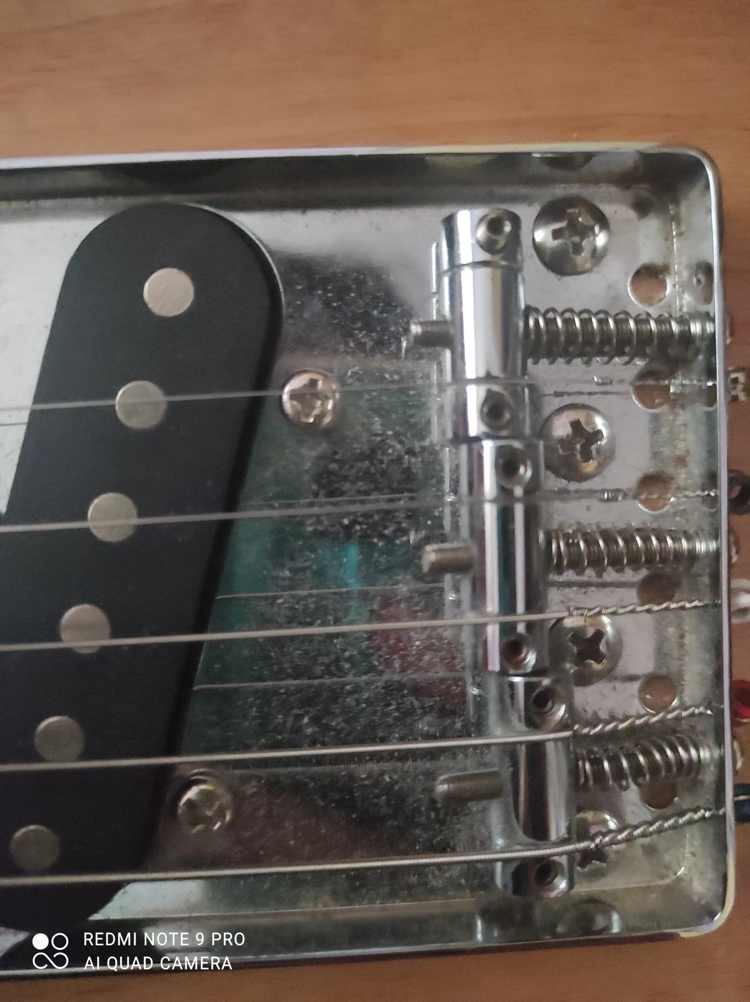

bu fotoğraf ne kadar faydalı olur bilmiyorum ama atayım dedim pek net değil gibi ama kusura bakmayin
orası öyle herkes bilmesi lazım ama ben ayarları oynar felan diye hep müzik mağazasındaki görevlilere taktırıyorum diğer tellerde hiç böyle sıkıntı yaşamadım gayet düzgündü ancak ince mi sorun yaşattı bana iki kez o yüzden gitarda sorun olabilir mi diye sorayım dedim
Gitarda problem olabilir. Ama aynı yerden kopmamış. Ve ince mi'dir kopar, incecik tel...
