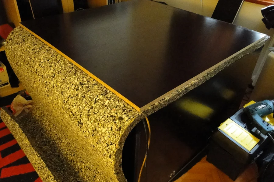

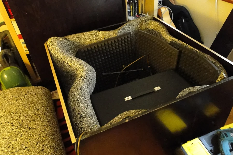

hayaldi, gerçek oldu. henüz bitmedi ama şu haliyle bile 15 watt amfiyi %60 açabiliyorum.
bu aldığım ilk kayıtlardan biri:
TriAxis setup: Yamaha SG 1000 ---- Maxon OD 808 ---- Triaxis (Mark IV) ---- Mesa Boogie fifty/fifty (Lo Pwr) ---- Sm57
AxeFX setup: Yamaha SG 1000 ---- AxeFX (Das Metall) ---- Mesa Boogie fifty/fifty (Lo Pwr) ---- Sm57
Isolation box yapımı bitince detaylı bilgiler gönderirim.
Aynı ebat ve malzemeden geçen hafta ben de yaptım 🙂 Akustik sünger bulamadım lakin. Dolgu köpüğü, strafor plaka ve sünger kullandım. İşe yaradı mı? Yaradı. Ucuz yollu birşeyler arayan herkese tavsiye ediyorum. Hayırlı olsun hocam güzel kayıtlarda kullanın 🙂
