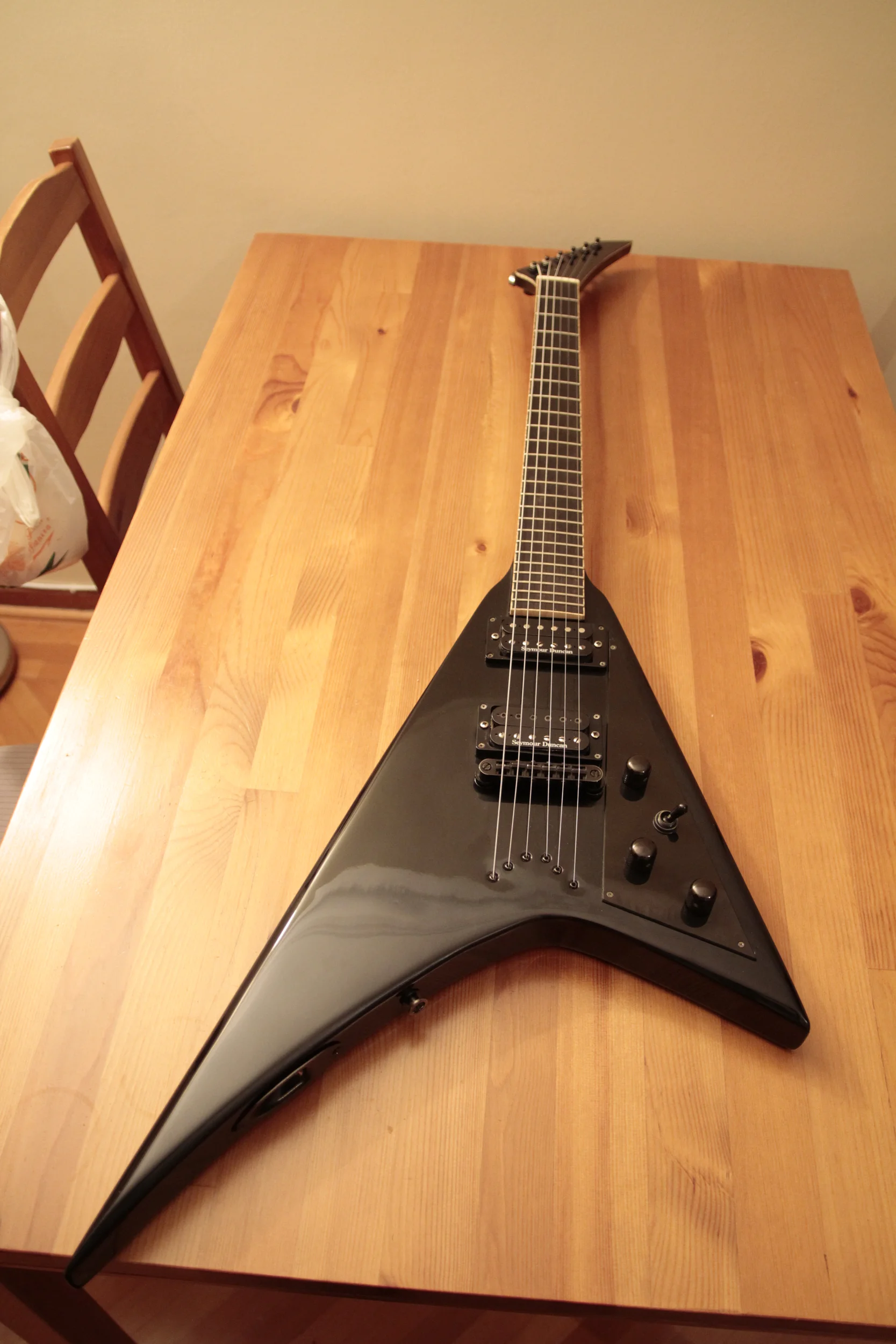

Bu gitar benim eski gitarım, ben yaptırdım yani vakti ile, gitarın ilk halini Yüksel Ustaoğlu yaptı (2007 gibi) , daha sonra Feridun Tanrıkut bu gitara yeni klavye (gördüğünüz abanoz) ve ahşap fret binding ve boya yaptı. Gotoh burgular ve köprü donanımı benden kalma, ilk halinde üzerinde Seymour Duncan Sh manyetikler vardı (şu anki Bare Knucklelar benle ilgili değil), dengeli kamyon gibi ton veren gitardır, fakat klavye inceliği ve compund radius falan yok, bilindik Jackson'lar gibi değildir, daha çok geniş bir 50's Les Paul klavyesi gibi diyebiliriz, yani aslında bu gitar Randy Rhoads görünümlü bir Les Paul'dür 🙂Maun sap +2 parça maun kanat vardır, gövde yapısı neckthrudur. 2012 gibi bir tarihte satmış olmam lazım.
Bu gitar benim eski gitarım, ben yaptırdım yani vakti ile, gitarın ilk halini Yüksel Ustaoğlu yaptı (2007 gibi) , daha sonra Feridun Tanrıkut bu gitara yeni klavye (gördüğünüz abanoz) ve ahşap fret binding ve boya yaptı. Gotoh burgular ve köprü donanımı benden kalma, ilk halinde üzerinde Seymour Duncan Sh manyetikler vardı (şu anki Bare Knucklelar benle ilgili değil), dengeli kamyon gibi ton veren gitardır, fakat klavye inceliği ve compund radius falan yok, bilindik Jackson'lar gibi değildir, daha çok geniş bir 50's Les Paul klavyesi gibi diyebiliriz, yani aslında bu gitar Randy Rhoads görünümlü bir Les Paul'dür 🙂Maun sap +2 parça maun kanat vardır, gövde yapısı neckthrudur. 2012 gibi bir tarihte satmış olmam lazım.181175 eklentisini görüntüle
Çok şans eseri oldu sizin bunu görmeniz 😀 gitarı şuan satan adam "Yapım yeri ve Luthier adı bilsem zaten ilanda paylaşırdım ama maalesef. Bana gelişinde bu bilgileri alamadım. Ama çalımı ve tonu bu bilgi eksikliğini unutturdu" demiş bu yüzden işçiliğinden emin olamamıştım.Bare knuckle manyetikler metal konusunda vs. baya iyi diye biliyorum.Manyetik dışında klavyesi genel olarak gitarın işçiliğiyle kalitesi nasıl sizce ? Gidip kendim de deneyeceğim zaten eğer alırsam fakat belki benim göremeyeceğim anlayamacağım şeyler vardır gitarda çünkü ben daha çömezim yaklaşık 1 yıldır çalıyorum.Alırsam yüksek ihtimalle uzun süre değiştirmeyeceğim.He bir de genellikle metal çalıyorum ve shred solo üzerine daha çok.Sizce fiyatını hakeder mi ve çalacağım tarza göre uygun mudur ?

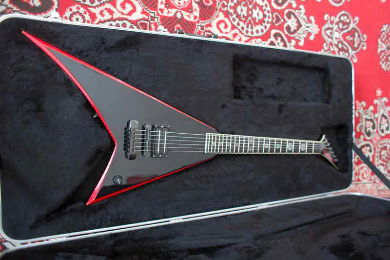

Gitar 13 senedir bende değil o yüzden kozmetik durumu ve sağlamlığı hakkında bir şey diyemem, fakat özellik ve yapım olarak bu ayarda bir gitar için çok çok uygun bir fiyat yazmışlar. Bu ayarda bir gitarı bugün yaptırmaya kalksanız herhalde 1250 USD dolardan aşağı bir fiyat ödemezsiniz (Daha uyduruk aliexpress malı köprü, burgular ve kore manyetiklerle vs.), zaten bu gitarı yaptırmaya başladığımda Jackson Kevin Bond signature diye bir gitar vardı o çok pahalı olduğu için onu almak yerine bu gitarı yaptırmıştım ( O da bildiğim kadarı ile maun). O model şu an pek bulunmuyor ama Reverb.com un verdiği tahmini değer temizliğine göre 1400 - 2000 euro arası. Gidip deneyin sap profili hoşunuza giderse, sap çeliği hala işliyorsa alırsınız. Tipi RR5 RR1 gibi olsa da normal Jacksonlar gibi Alder gövde değildir, bu da ses karakterini epey değiştirir, dediğim gibi ton daha Les Paul'e yakın.
Kevin Bond

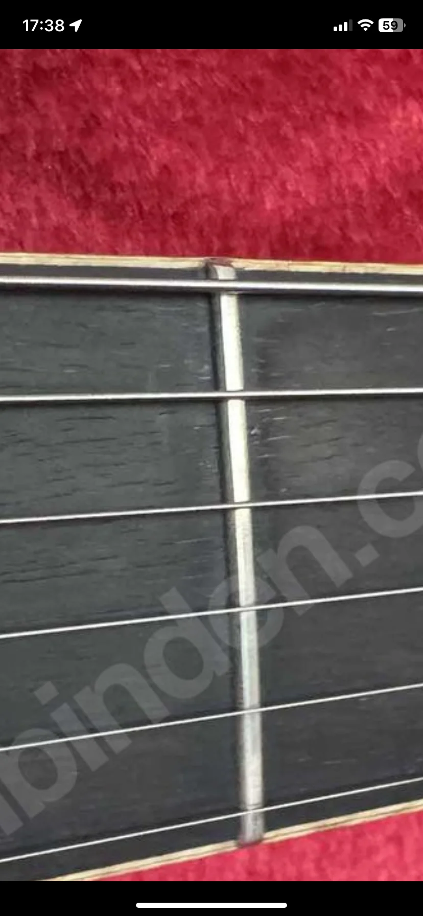

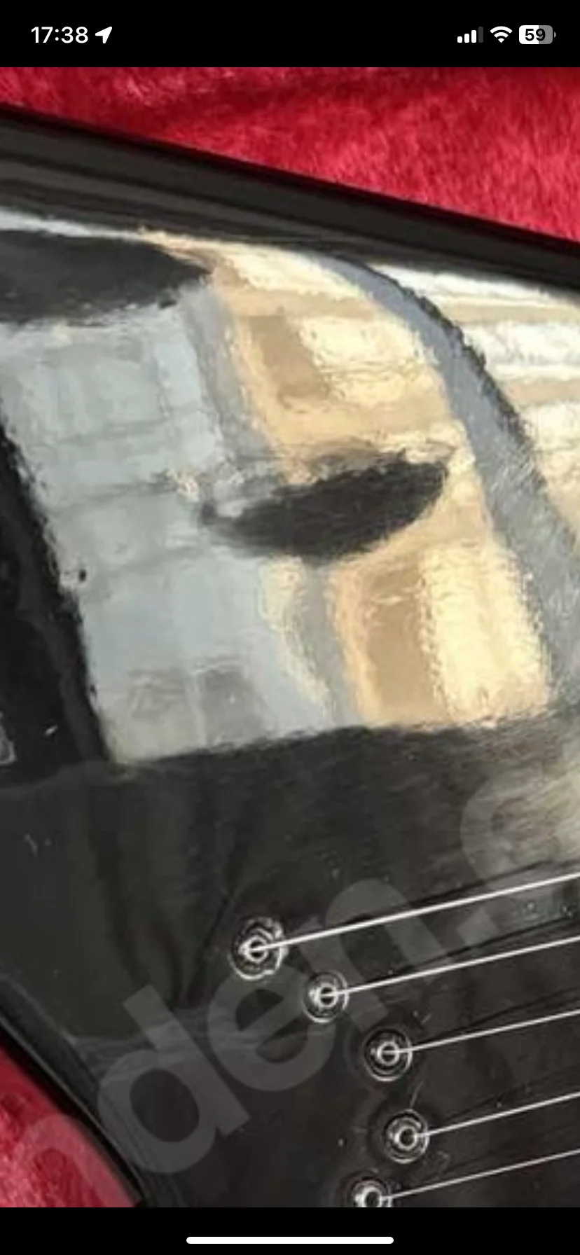

@andeoew ben bu gitara ilişmezdim. Belki çok iyi gitardır ama satılmak istediğinde hayli zorlayacak bir gitar.
Aşağıya eklediğim görseller de beni kaygılandırıyor. Bence iyi bir boya işçiliğine sahip değil. Fretleri de hayli aşınmış durumda. Özü belki çok iyidir ama bu gitarı alsam, düzgün bir şekilde boyatmadan ve yeni fret olmadan rahat uyuyamazdım. Bu hale getirmek için de hiç yoksa 500-600 USD para harcatır.
Ben macera aramaya gerek yok diyorum.
