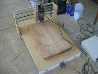

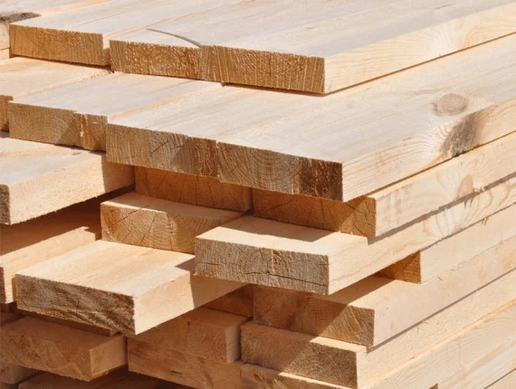

Kendi gitarımı yapmaya karar verdim. Les paul yada 339 benzeri birşey yapacağım. Gövde için 35cm*40cm büyüklüğünde ve 4cm kalınlığında gibi bir oduna ihtiyacım var, ayrıca 1.5cm kalınlığında 35cm*40cm büyüklüğünde 2. bir oduna ihtiyacım var. 2 problemim var.
1. odunlar genellikle dar ve uzun oluyor çünkü inşaat, mobilya, marangoz sektöründe filan kullanıyor , 10cm*200cm gibi bir ebat düşünün.
2. Kapak kısmı için ise 35cm*40cm büyüklüğünde 1.5cm kalınlığında bir oduna ihtiyacım var, bunu oyup incelteceğim, kavisli olacak.
İnternetten odun/kereste ebatlarına baktım gövde için bir sürü odunu birleştirip kendi isteğime uygun birşey elde etmem gerekiyor, bu da zor. Bazı yerlerde DIY kendi yap kitlerinin satıldığını biliyorum ancak ben sıfırdan kendim yapıp denemek istiyorum, proje gibi eğlencesine. Ankara'da yaşıyorum. Benim ihtiyacım olan odun soldaki, sağdaki ise heryerde bulunan. Eğer 35*40 değilde 18*40 bulursam bu iki odunu yapıştırıp yapabilirim. Gibson gibi markalar zaten bu şekilde yapıyor. Odun olarak maun, meşe, akçaağaç gibi bir ağaç gerekmiyor zaten tonewood sesi pek etkilemiyor, sadece clean ses de etkisi oluyor bu da çok değil. Youtube'da bazıları mdf, beton, plastik, aluminyum, sunta gibi şeylerden gitar yapmışlar ve sesleri çok güzel çıkıyor. Danelectro masonite'dan gitar yapıyor, siz düşünün 🙂. Ama yinede hafif ve dayanıklı bir oduna ihtiyacım var zaten meşe, maun pahalı ağaçlar ilk önce ucuz bir odun ile denemek istiyorum, truss rod, pickup gibi şeyleri takmayacağım sadece kaba şeklini verip gövde ile sapı birleştireceğim hatalarıma bakacağım daha sonra 2. odun alıp baştan yapacağım. bunun gibi 2 odunu birleştirip yapabilirim.
