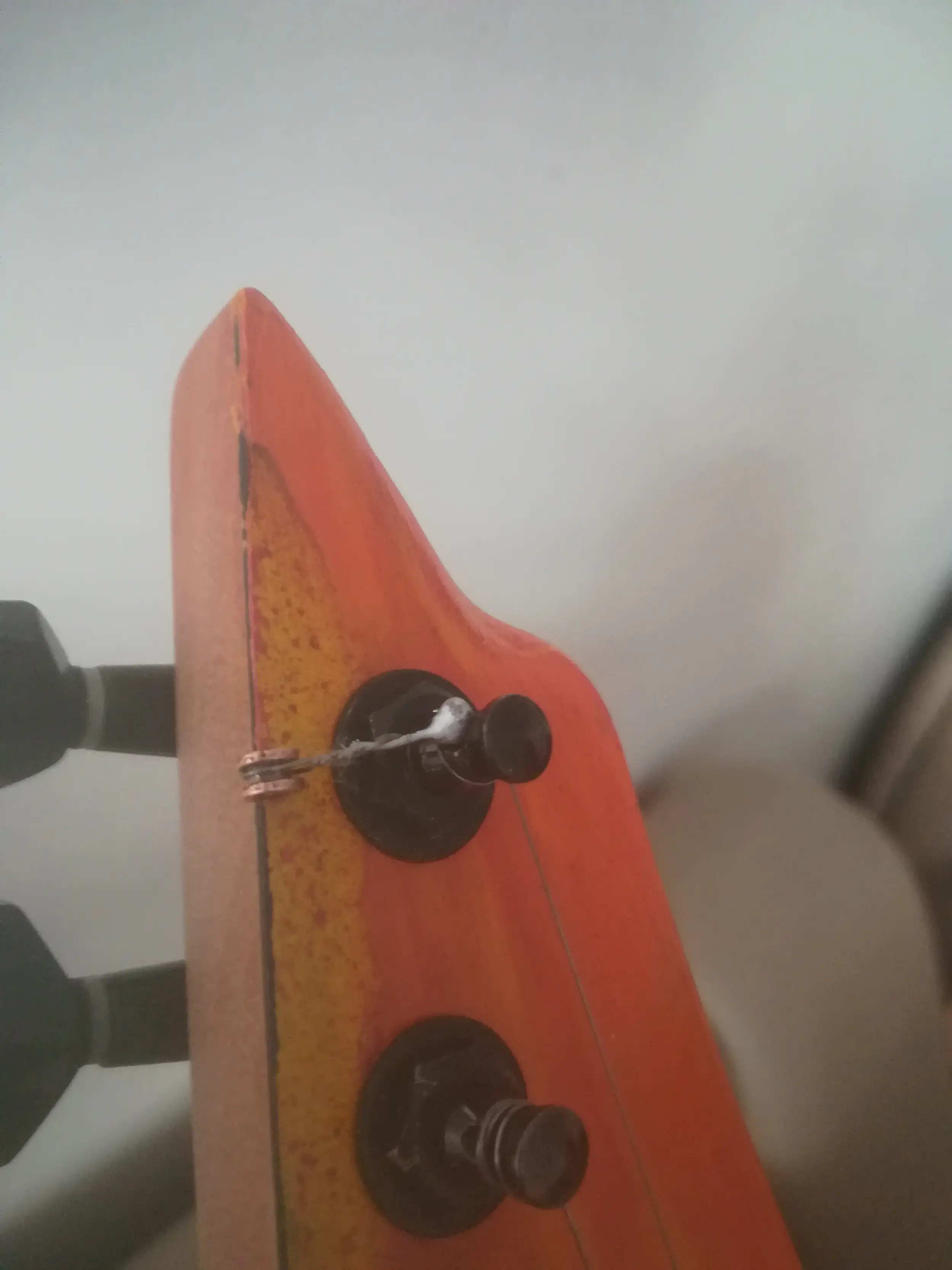

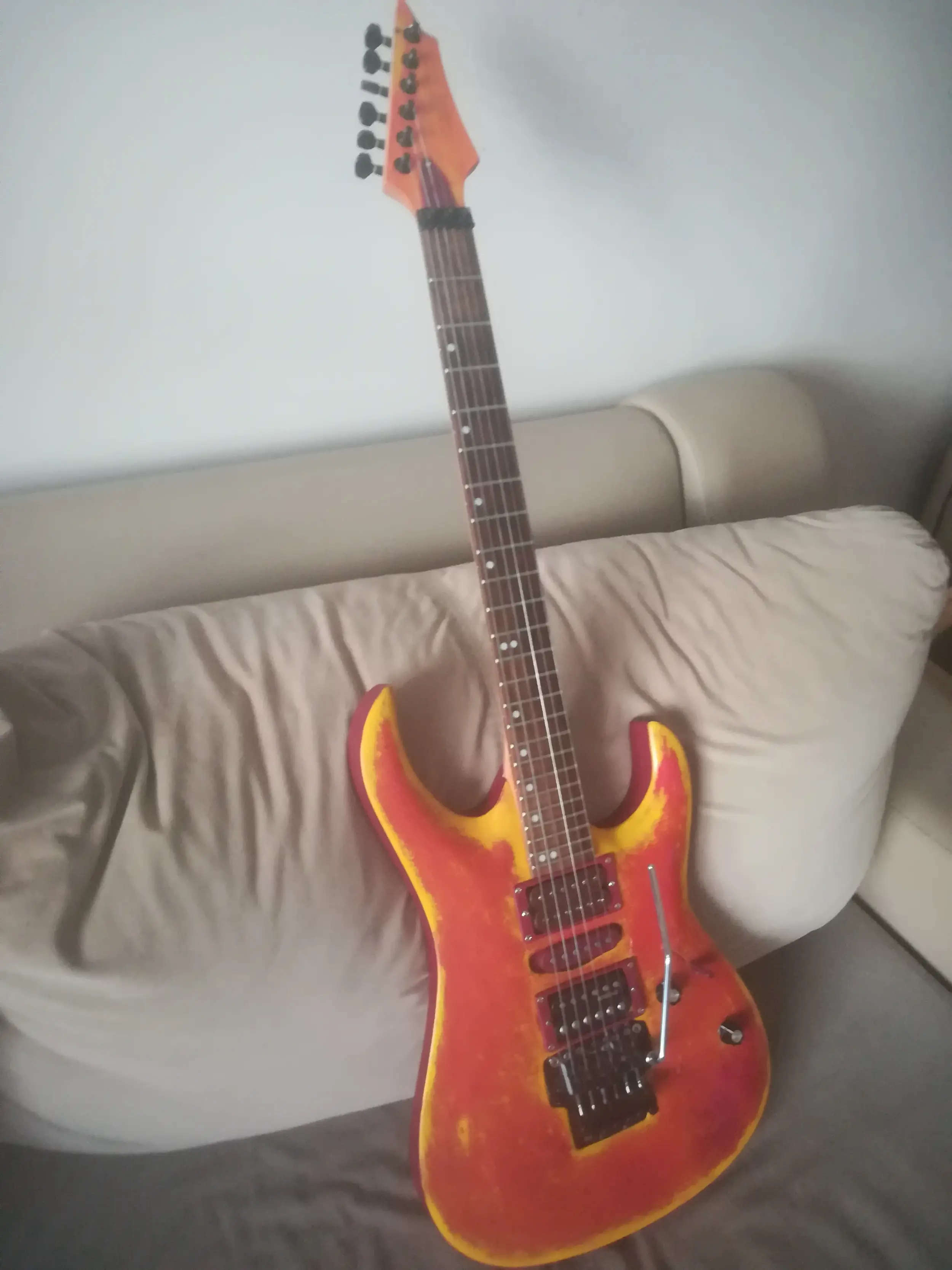

Evet, daha geçenlerde franken stratımın mi teli koptu, sürekli yeni tel alacak bütçem olmadığından az önce biraz bilim yaptım ve sonuç;
0.10 kalınlığında bir mi teli eğer burguya yakın bir yerden koptuysa teli birleştirmek ve işlevselliğini korumak mümkün.
Mi telinden daha kalın bir telin köprü tarafını (sarımlı kısmı) mi teliyle lehimledim (burada tellerin hizalanması ve aralarında boşluk kalmaması önemli ) lehimin boyutunu büyük tuttum, ve şekil olarak yuvarlak bir biçimde lehimledim buradaki önemli kısım lehimin burgu deliğinden kaçacak kadar küçük olmaması. Gitarın üst eşiği kilitli olduğundan akor problemi yaşamadım. Telin kıvrımına göre yeniden takarsanız sorun yaşamazsınız gibi.
    255 KB · Gösterim: 94
    282.4 KB · Gösterim: 95
