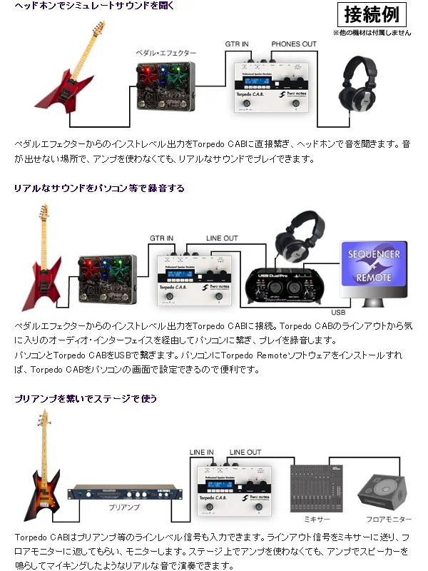

Kayit yapilabilme durumundan ziyade, bir mixer gorevi gorup, monitorlere verebilmenin yoludur aslinda ses karti. Direk kabin simulatorunden monitorlere veremiyoruz sanirim. Zamaninda ben de arada ses karti olmadan denemeye calismistim basarili olamadim 🙂 Pratik ve ucuz setup icin, preamp ozellikli bir pedal + Torpedo C.A.B. + kulaklik onerilebilir. Dikkat edilmesi gereken sey ise bunun bir loadbox olmadigidir. yani kafa amfi ile kullanilabilir durumda degil. illa ki speaker veya bir loadbox'a girilmesi gerekiyor kafa amfinin. Dedigim gibi preamp pedal + c.a.b is gorur 🙂
Resim paylastim
Resim paylastim
