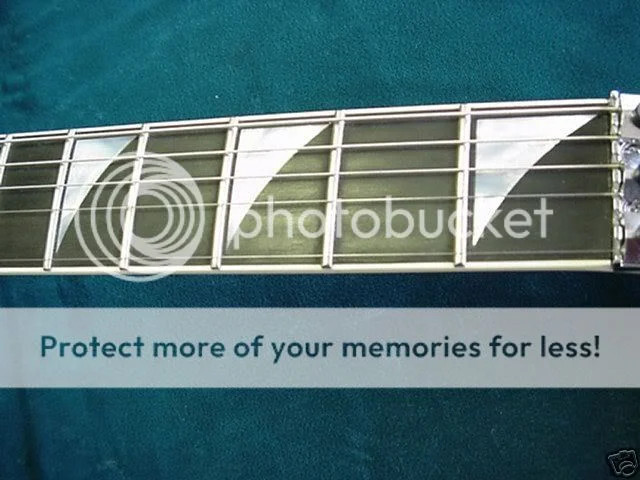

Limon yağı ne işe yarar? Çoğunluk bunu klavyeyi temizlemek için kullanıyor olsa da esas ve tek işi o değildir 🙂 Ayrıca limon yağı dışında bir çok çeşit yağ (badem yağı, keten tohumu yağı vs.) kullanılır klavye için... Klavyeye zarar vermeyecek herhangi bir yağ çözücü anlamında kullanılabilir klavyeyi temizlemek özellikle fretlerin etrafında biriken o deri parçalarını ortadan kaldırmak için. Ama klavyenin bakımı için gerekli olan tek şey temizlik değildir. Şimdi şu aşşağıdaki 2 resimi bir karşılaştırın
İlk resimdeki parlaklık flashtan kaynaklanıyor onu göz önüne alarak değerlendirin. İlk resimdeki gitarın klavyesinin bakımı düzenli olarak yapılmış ama biraz kirlenmiş sonradan. 2. resimdeki gitarın klavyesi ise temiz ama bakımsız. Kurumuş ve solmuş resmen... Eğer klavyenizin bakımını düzenli olarak yapmazsanız 2. resimdeki gibi olacaktır klavyenizin ağacı, daha da ileri seviyelerinde şu tarz çatlaklar oluşabilir. Özellikle abanoz klavyelerde bu görülüyor daha hassas bir ağaç olduğu için.
Bu resimdeki biraz abartı bir durum, genelde oldukça küçük şeylerle başlar bu çatlaklar, dikkat edilmezse büyüyebilir, küçük oldukları sürece kolayca tamir edilebilirler...
Demem o ki limon yağının esas görevlerinden birisi klavyeye gerekli nemi sağlamaktır. Nem, ıslaklık vs. klavye için çok ters kavramlar gibi görünse de aslında öyle değil. Gitarınızın klavyesinin kuru bir görünüm almaya başladığını düşünüyorsanız, tel değiştirirken limon yağını sürüp birkaç dakika ağacın yağı emmesini bekleyip artanını silin. Eğer çok fazla artmadıysa silmeyebilirsiniz bile 🙂
