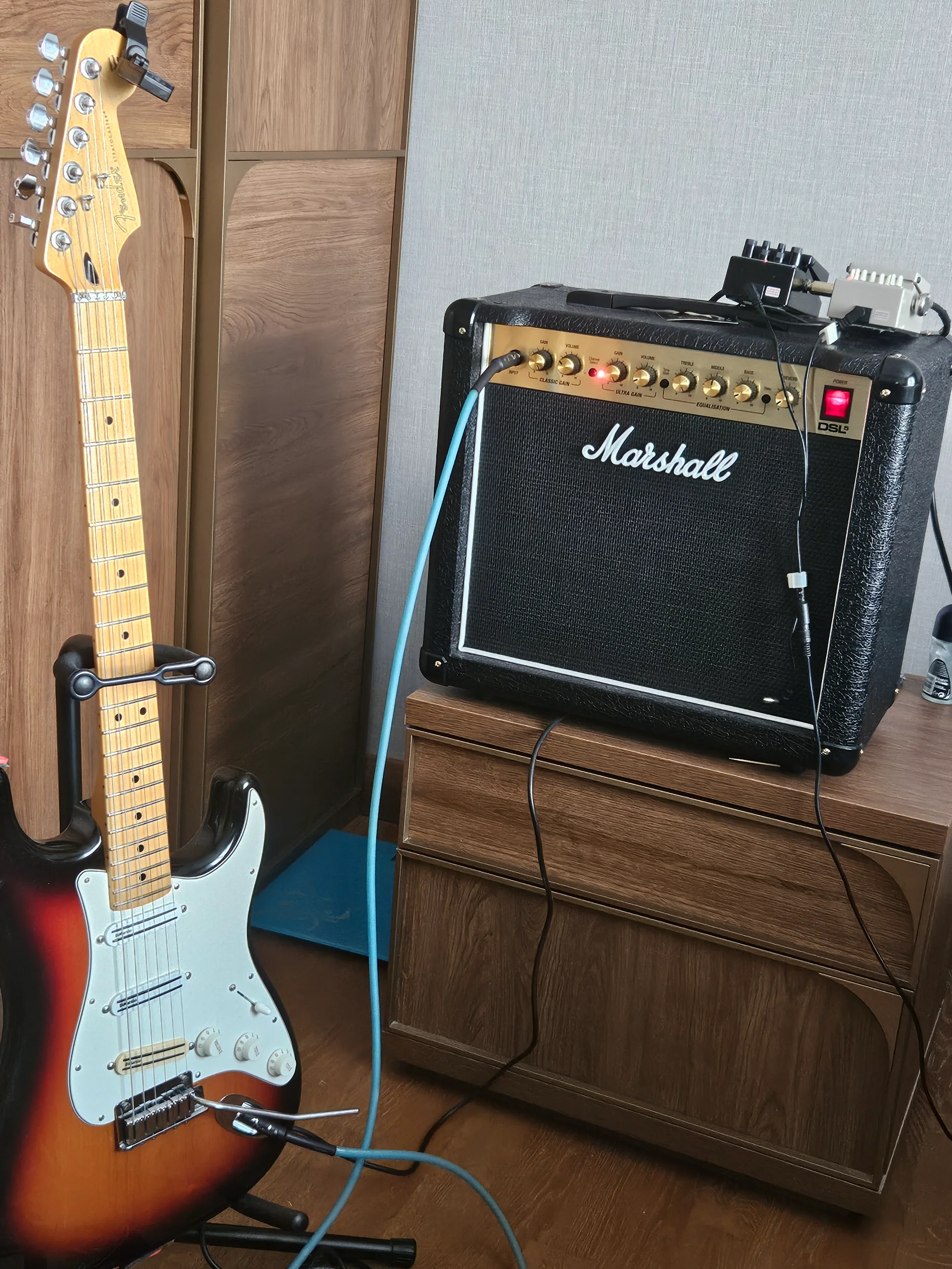

Clean'de gain'i ister sona getir ister ortala; volume'u da ortala hiiiç sıkıntı yok. Ultra gain'i de sona getir amaaaaa apartman dairesinde ultra volume'u 1'den yukarı çıkaramıyorsun. Aslında işini 1 de görüyor. Bu dediğim normal güç. 0,5w'de belki arttırabiliyorsun (başta bi denediydim. Ne zamandır ultrada denemedim) Ben drive tonunu yeterli bılmadığım için fx loop'a Boss metal zone (dist 0, drive amfiden) ve eq-7 pedallarını koydum. Send'den de aldım tabi. Gitarı input'a taktım direk. Taş gibi de distortion oldu aslında ama neden metal zone ile input'a bağlayarak istediğim tonu alamıyorum anlamadım.
Pedallar artık üstünde durmuyor tabi, birer buçuk metre kablo aldım send'den uzatma ve return'a dönüş için
