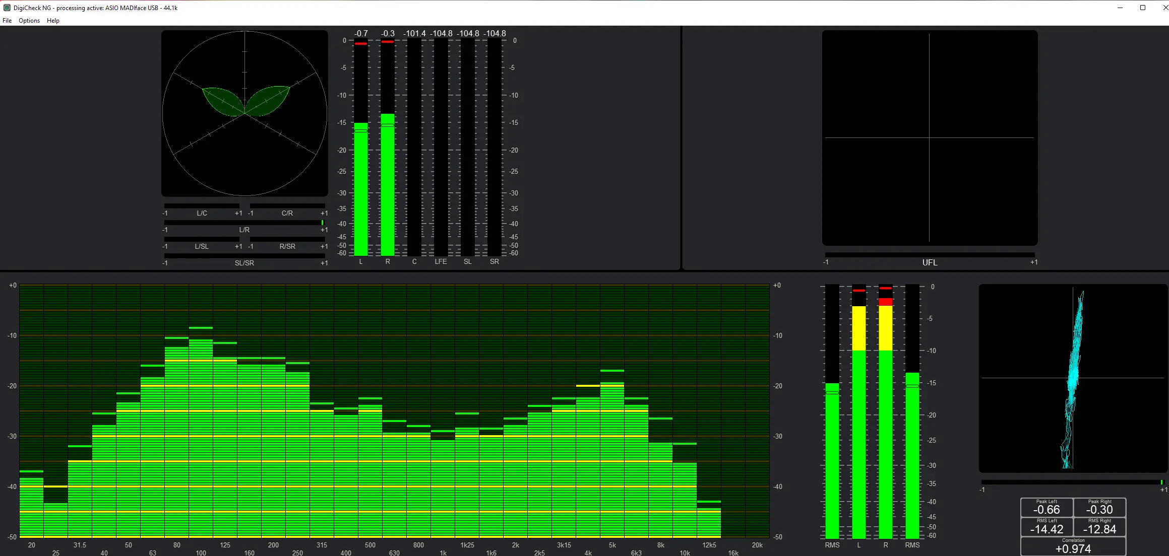

176429 eklentisini görüntüle
Mastering bir mühendislik alanıdır. Bazıları için çok kolay telaffuz ediliyor ve basit görülüyor.
Mix genelinde Peak / RMS oranı fazla açık. Bu müziğin boş ve hacimsiz duyulmasına sebep oluyor. Zaten Bass gitar da kullanılmamış bu önemli bir etken. Bunun dışında Stereo genişlik / staging yok ve mono gibi bir duyum var.
Vokal için doğru kompressiyon ve gain staging yapılmamış. Reverb kullanımı yetersiz / hatalı. Paralel komp kullanılmadığını düşünüyorum. Belli bölümler iyi duyulurken, bazı bölümler eşiğin altında kalıyor.
Mix geneli için çok fazla hata var. 12.5 Khz sonrası bıçak gibi kesik gibi... Bunlar video seyrederek başkalarına ait presetleri uygulayarak çözebileceğiniz şeyler değildir. Yaptığınızın bilincinde olmalısınız.
